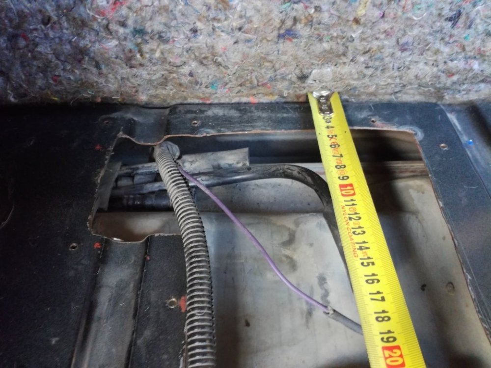

TransNAM Kirjoitettu 5. Lokakuuta, 2022 Kirjoitettu 5. Lokakuuta, 2022 Eikös 95 ole jo pikaliittimet tankin bensalinjoissa? Eikä mulla ole tullut vielä vastaan, että f-bodyssa mätänisi tankin päältä putketkaan kun on yleensä aika kuiva paikka... Liekö tosiaan joku liitos irronnut... tai pikaliittimen o-rengas pettänyt tjms. Hyvällä tuurilla voisi päästä peilillä näkemään tankin päälle alakautta ellei sitten ole huoltoluukkua. Minusta luukku on pakollinen varuste - sanoo muut mitä tahansa 😉 Nyt voi olla hankala tehdä jos siellä on bensaa lillumassa. Kuvassa mun versio aiheesta 1
cerveza Kirjoitettu 3. Tammikuuta, 2023 Kirjoitettu 3. Tammikuuta, 2023 5.10.2022 klo 12.06, TransNAM kirjoitti: Eikös 95 ole jo pikaliittimet tankin bensalinjoissa? Eikä mulla ole tullut vielä vastaan, että f-bodyssa mätänisi tankin päältä putketkaan kun on yleensä aika kuiva paikka... Liekö tosiaan joku liitos irronnut... tai pikaliittimen o-rengas pettänyt tjms. Hyvällä tuurilla voisi päästä peilillä näkemään tankin päälle alakautta ellei sitten ole huoltoluukkua. Minusta luukku on pakollinen varuste - sanoo muut mitä tahansa 😉 Nyt voi olla hankala tehdä jos siellä on bensaa lillumassa. Kuvassa mun versio aiheesta Paljonko on rakoa pellin ja tankin välissä? Jos sais pienen alkureiän varovasti tehtyä ja nakertajalla pala peltiä pois...
TransNAM Kirjoitettu 3. Tammikuuta, 2023 Kirjoitettu 3. Tammikuuta, 2023 4 tuntia sitten, cerveza kirjoitti: Paljonko on rakoa pellin ja tankin välissä? Jos sais pienen alkureiän varovasti tehtyä ja nakertajalla pala peltiä pois... Tuosta mun aiemmasta kuvasta näkee "suht turvallisen" aloitusalueen. Eli takaraunasta, oikealta ja takavasemmalta kun aloittaa luukun teon niin pääsee jo näkemään pellin alle. Mulla ainakin oli noin sentin rako putkiin ja johtoihin mutta ei kannata luottaa, että olisi aina. Muissakin, mihin luukun olen tehnyt, on rakoa ollut riittävästi. "Huoltoluukun" takareuna siihen mihin lyhyt pokkaus loppuu, etureuna aivan takapenkin selkänojan lähelle ja sivuttain keskimmäisten pokkausten väliin. Erillistä koloa pikaliittimille ei tarvi, liittimet saa avattua ja takaisin vaikka vähän pellin reunan alle jäävätkin. Hieman kannattaa jättää tasaista pintaa aukon ympärille - on helpompi tehdä ja kiinnittää uusi kansi. Olen käyttänyt pieniä ruuveja tai pop-niittejä kiinnitykseen. Jos pahasti epäilyttää, saa tankkia kiinnityspannat löysäämällä hieman laskettua alaspäin purkamatta pakoputkea ja perää irti.
cerveza Kirjoitettu 4. Tammikuuta, 2023 Kirjoitettu 4. Tammikuuta, 2023 8 tuntia sitten, TransNAM kirjoitti: Tuosta mun aiemmasta kuvasta näkee "suht turvallisen" aloitusalueen. Eli takaraunasta, oikealta ja takavasemmalta kun aloittaa luukun teon niin pääsee jo näkemään pellin alle. Mulla ainakin oli noin sentin rako putkiin ja johtoihin mutta ei kannata luottaa, että olisi aina. Muissakin, mihin luukun olen tehnyt, on rakoa ollut riittävästi. "Huoltoluukun" takareuna siihen mihin lyhyt pokkaus loppuu, etureuna aivan takapenkin selkänojan lähelle ja sivuttain keskimmäisten pokkausten väliin. Erillistä koloa pikaliittimille ei tarvi, liittimet saa avattua ja takaisin vaikka vähän pellin reunan alle jäävätkin. Hieman kannattaa jättää tasaista pintaa aukon ympärille - on helpompi tehdä ja kiinnittää uusi kansi. Olen käyttänyt pieniä ruuveja tai pop-niittejä kiinnitykseen. Jos pahasti epäilyttää, saa tankkia kiinnityspannat löysäämällä hieman laskettua alaspäin purkamatta pakoputkea ja perää irti. Tuossa sentään on muoviset pikaliittimet jotka saa avattua sormin; etupellin alla nyt samanlaiset kun laitoin paluuputkeen flexfuel-anturin. Noista kumitulpista sai jotain arvioitua raon suuruutta, mutta tuosta kuvasta näkee putkien paikat hyvin. Pitää sopiva työkalu etsiä aukon tekoon ellei saa pistosahaa rajoitettua helposti, 5mm iskua pellin alle on just ja just niin ei hakkaa tankkiin, kulmiin reiät ensin. Toki jos jaksaa rautasahan terällä hissukseen nirhailla niin on sellaistakin tehty.
TransNAM Kirjoitettu 4. Tammikuuta, 2023 Kirjoitettu 4. Tammikuuta, 2023 Pienellä paineilma-laikkakoneella olen itse luukut ajellut mutta silloin ei parane olla yhtään bensaa väärissä paikoissa... Lähinnä siksi ilmakoneella kun on tarkempi ja näppärämpi käsitellä kun rälläkkä... Pinnasta kun alkaa pikkuhiljaa peltiä ohentamaan ei laikkaa tarvi käytännössä ollenkaan painaa pellin läpi. Autonsa polttaminen on jokaisen omalla vastuulla🙄

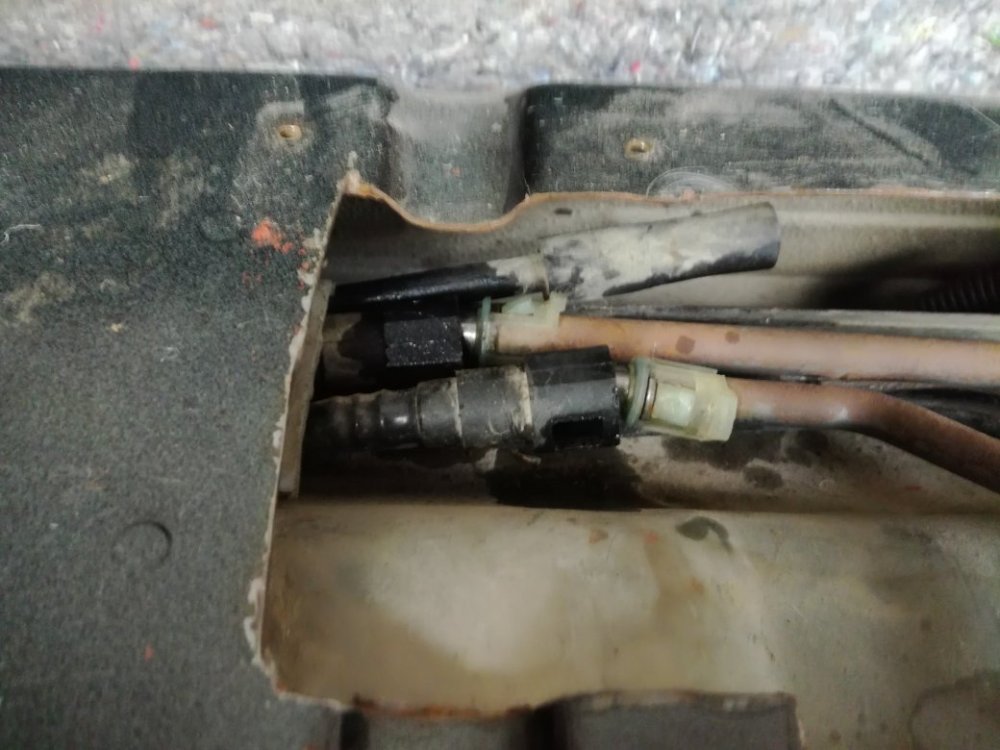

_j00na_ Kirjoitettu 9. Helmikuuta, 2023 Kirjoittaja Kirjoitettu 9. Helmikuuta, 2023 Palataas aiheeseen..Moni olikin oikein arvaillut , tuli tosiaan kattottua tuonne huovan alle ja kerrankin oli lotto kohillaan, joku tehnyt muinoin huoltoluukun👍👍 jaja kummiputkihan sielä vuotaa..täytyy uusia kaikki nuo kumminpätkät samalla. Helpotti kyllä kummasti kun ei tarvikkaan pudottaa tankkia alas.😅 IMG_6973.MOV 1
pasi jkl Kirjoitettu 9. Helmikuuta, 2023 Kirjoitettu 9. Helmikuuta, 2023 3 tuntia sitten, _j00na_ kirjoitti: Palataas aiheeseen..Moni olikin oikein arvaillut , tuli tosiaan kattottua tuonne huovan alle ja kerrankin oli lotto kohillaan, joku tehnyt muinoin huoltoluukun👍👍 jaja kummiputkihan sielä vuotaa..täytyy uusia kaikki nuo kumminpätkät samalla. Helpotti kyllä kummasti kun ei tarvikkaan pudottaa tankkia alas.😅 IMG_6973.MOV Nyt vaan sitten kunnon letkut mitkä kestää bensaan lisätyn e85:sen.
_j00na_ Kirjoitettu 9. Helmikuuta, 2023 Kirjoittaja Kirjoitettu 9. Helmikuuta, 2023 3 tuntia sitten, pasi jkl kirjoitti: Nyt vaan sitten kunnon letkut mitkä kestää bensaan lisätyn e85:sen. Hain motonetistä ihan normi gatesin bensaletkua olikohan joku 6-7€ metri hintana , etanolin kestävä olisi ollut yli 20€ / metri .. tulee ajeltua aina 98 bensalla niin eiköhän sen kestä tuo normikin. Täytyy huomenna hakea vaan isompia klemmareita että saa kireälle , aika haistapaskasti tehty kyllä kun tuolleen katkottu putket mutta ei voi mitään.
Nupa Kirjoitettu 10. Helmikuuta, 2023 Kirjoitettu 10. Helmikuuta, 2023 Nyt säästit pari markkaa väärässä kohdassa , saat tehdä homman uusiks parin vuoden kuluttua. 1
_j00na_ Kirjoitettu 10. Helmikuuta, 2023 Kirjoittaja Kirjoitettu 10. Helmikuuta, 2023 1 tunti sitten, Nupa kirjoitti: Nyt säästit pari markkaa väärässä kohdassa , saat tehdä homman uusiks parin vuoden kuluttua. Rupesin itsekkin miettimään samaa + lukemaan kauhukuvia netistä. Täytyy siis käydä tänään uusiksi etrassa ja hakea jotakin ”kunnon” letkua. 😅
TransNAM Kirjoitettu 10. Helmikuuta, 2023 Kirjoitettu 10. Helmikuuta, 2023 Hienosti on tosiaan pätkitty kun liittimet olis 10cm päässä🤨 Onhan sitä etanolia ysikasissakin... Onko tuo Motonetinkään hintaero nyt niin paha jos 0,5m ostaa... Hyvän jos haluaisi niin korjaisi putket esim. juottamalla.
_j00na_ Kirjoitettu 10. Helmikuuta, 2023 Kirjoittaja Kirjoitettu 10. Helmikuuta, 2023 1 tunti sitten, TransNAM kirjoitti: Hienosti on tosiaan pätkitty kun liittimet olis 10cm päässä🤨 Onhan sitä etanolia ysikasissakin... Onko tuo Motonetinkään hintaero nyt niin paha jos 0,5m ostaa... Hyvän jos haluaisi niin korjaisi putket esim. juottamalla. Eikö vain 😅 mätänetissä ei myyty kuin metrin paloissa. Täytyy nyt koittaa noilla kumminpätkillä elvytellä, juottohommeleita ei itsellä ole.
_j00na_ Kirjoitettu 10. Helmikuuta, 2023 Kirjoittaja Kirjoitettu 10. Helmikuuta, 2023 Nyt on kunnon etanolin kestävää letkua. 👍 laitoin kiinnikkin jo , käy eikä nokota enään. Ainoa vähän mietityttää kuinka nuo klemmarit pitää , mutta toki vuosia pysynyt ennenkin kiinni..silti vähän sellainen ja tälläinen viritelmä omasta mielestä. Mutta täytyy seurailla eipä tuo kova homma onneksi ole tarkistaa. 3
Nupa Kirjoitettu 10. Helmikuuta, 2023 Kirjoitettu 10. Helmikuuta, 2023 Tarvittaessa himppusen pidemmät pätkät letkua ja 2 klemmaria/puoli, kyl ne pitää.
TransNAM Kirjoitettu 10. Helmikuuta, 2023 Kirjoitettu 10. Helmikuuta, 2023 10 tuntia sitten, _j00na_ kirjoitti: Täytyy nyt koittaa noilla kumminpätkillä elvytellä, juottohommeleita ei itsellä ole. Ota jonain pimeänä talvi-iltana koko hässäkkä tankista irti ja vie jollekin putkarille tai metallipajalle. Vähän isommat putkenpätkät holkiksi päälle ja esim. messingillä kiinni = ei murene eikä tarvi miettiä - pitääkö klemmarit. Ei ole edes vaikea homma kun on sopivaa lämpöä (kaasuhitsi ehkä näppärin), lankaa ja juoksutetta.
sirkus Kirjoitettu 11. Helmikuuta, 2023 Kirjoitettu 11. Helmikuuta, 2023 Helmiliitos onnistuis varmaan paikelle päin, mut millanen toi linjaston puoli on, saako siihen helmen järkevästi? Tietty jos vetäis sopivalla an letkulla eteen asti uuet. Helmellä tankille kii ja koneen päähän löytyy kyl an sopivat pikaliittimet
TransNAM Kirjoitettu 11. Helmikuuta, 2023 Kirjoitettu 11. Helmikuuta, 2023 Taitaa olla tankin ja putken väli niin pieni ettei helmiliitin mahdu... Ainakin lyhimmissä tyngissä.
