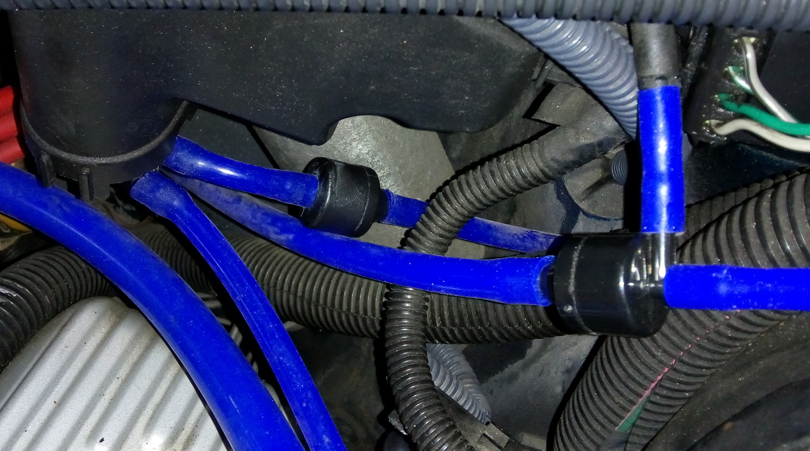

TransNAM Kirjoitettu 9. Toukokuuta, 2020 Kirjoitettu 9. Toukokuuta, 2020 Eli ilman kuuluu mennä/tulee vakionopeuden säätimestä päin, ja sitten venttiilistä läpi plenumiin päin? Nimenomaan. Ei pitäis lämppärinkään toimia jos on väärinpäin. Tai siis toimii mutta et voi valita puhaltaako tuulilasille, jaloille jne. Eikä kyllä toimi vakkarikaan ellei venttiili vuoda läpi eikä toimi silloinkaan kunnolla. Jos venttiili on alkuperäinen 3-haarainen on erillinen 1 liitin plenumiin päin ja 2 vierekkäistä muualle. Niinkuin sun laittamassa ekassa kuvassa. Edit: Ainiin... sulla ei ollut alkuperäinen. Eli jossain on oltava haara mistä jakaantuu lämppäri-vakkari. Edit2: Jos sulla on digimittaristo en tiedä onko lämppärin säätö alipainetoiminen vai sähköinen... Ei ole kokemusta digimallista.

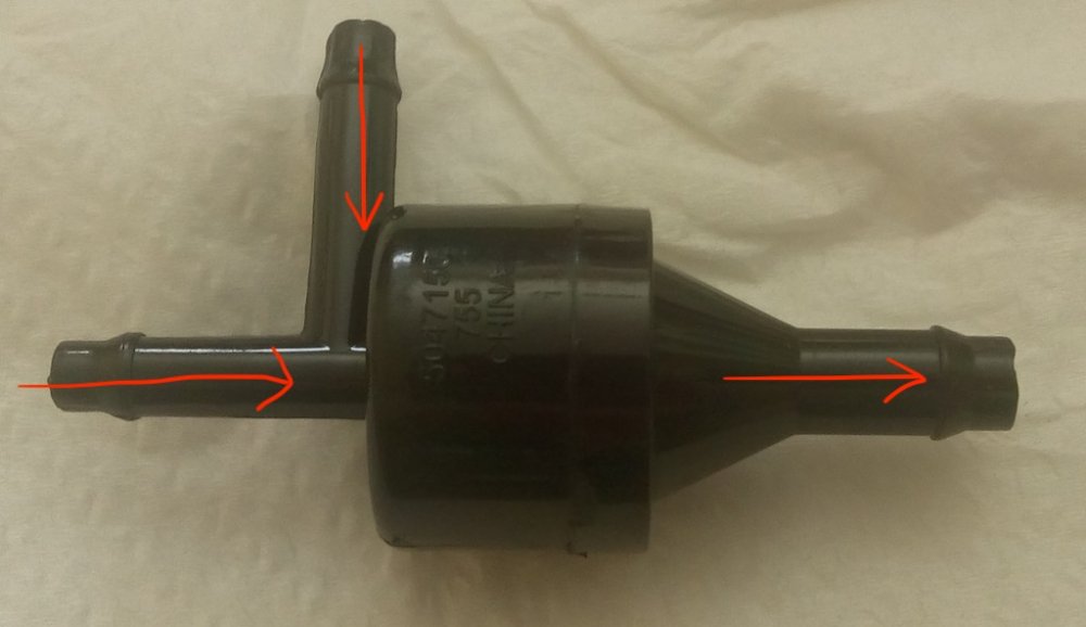

smokeybandit Kirjoitettu 9. Toukokuuta, 2020 Kirjoittaja Kirjoitettu 9. Toukokuuta, 2020 Tuollaisen vanhan kuvan löysin puhelimesta, onko se nyt sitten väärin tuo tuossa, eikös se kuuluisi olla noin niinkuin lasin pesu nesteen venttiili? Lasin pesu nesteen venttiili on sisempi, ulompi on plenumin/vakio nopeuden säätimen ali paine letku.
smokeybandit Kirjoitettu 9. Toukokuuta, 2020 Kirjoittaja Kirjoitettu 9. Toukokuuta, 2020 Nimenomaan. Ei pitäis lämppärinkään toimia jos on väärinpäin. Tai siis toimii mutta et voi valita puhaltaako tuulilasille, jaloille jne. Eikä kyllä toimi vakkarikaan ellei venttiili vuoda läpi eikä toimi silloinkaan kunnolla. Jos venttiili on alkuperäinen 3-haarainen on erillinen 1 liitin plenumiin päin ja 2 vierekkäistä muualle. Niinkuin sun laittamassa ekassa kuvassa. Edit: Ainiin... sulla ei ollut alkuperäinen. Eli jossain on oltava haara mistä jakaantuu lämppäri-vakkari. Edit2: Jos sulla on digimittaristo en tiedä onko lämppärin säätö alipainetoiminen vai sähköinen... Ei ole kokemusta digimallista. Täytyy testata illalla kunhan tallille meen, jos ja kun ilman kuuluu mennä plenumiin päin, niin otan venttiiliin irti ja puhallan siitä ilmaa läpi, ja laitan sen niinpäin että ilma menee plenumiin päin. Ainakin jos lasin pesu nesteen venttiiliin vertaan että miten päin se on, kuvan perusteella, niin veikkaan että plenumin/vakionopeuden säätimen venttiili on mulla väärin päin, mutta en tiiä varmaksi ennenkuin puhallan siitä ilmaa läpi.

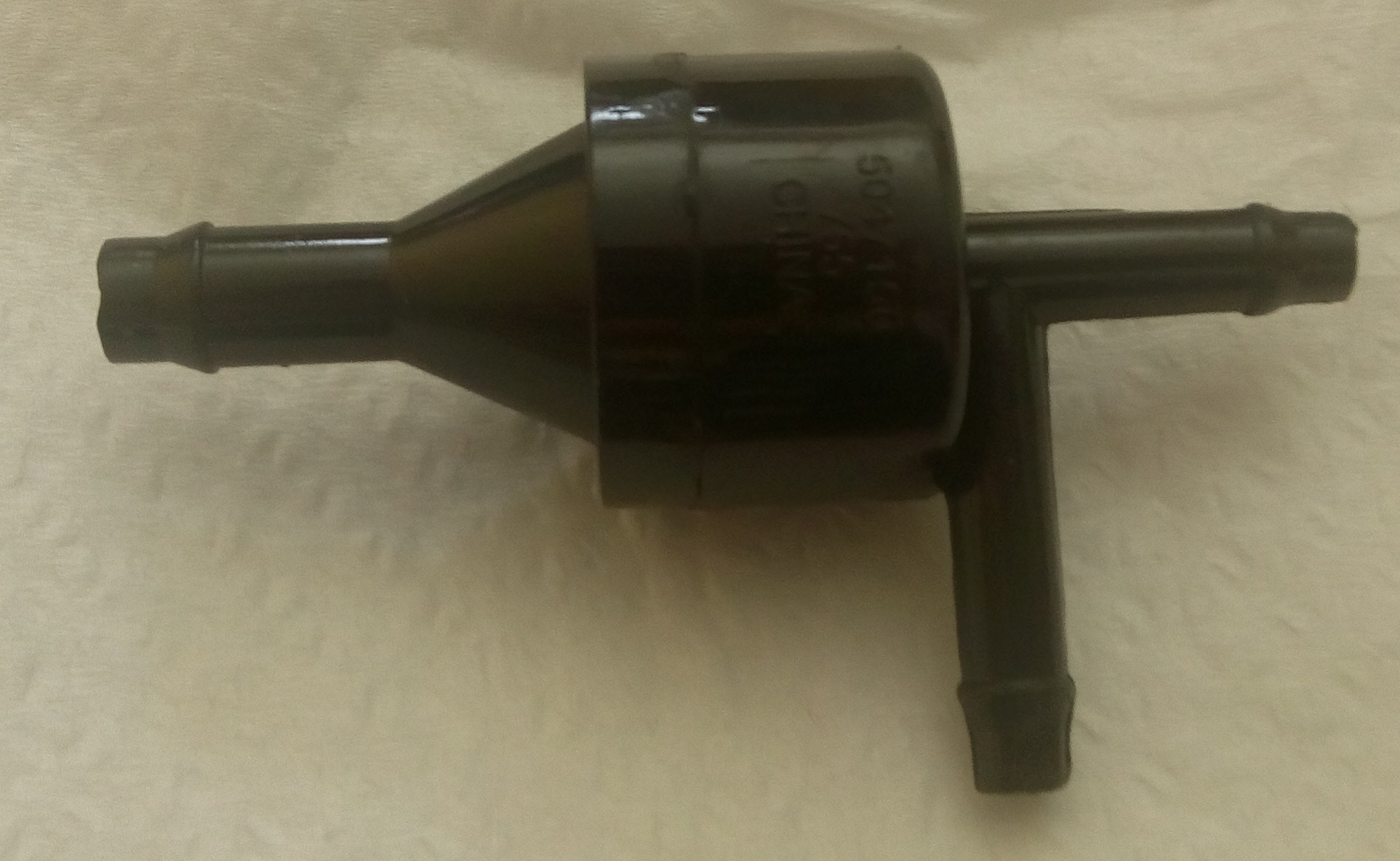

smokeybandit Kirjoitettu 9. Toukokuuta, 2020 Kirjoittaja Kirjoitettu 9. Toukokuuta, 2020 Näin päin se mulla autossa oli, eli siis kait väärin päin? Jos venttiilii kattoo ja aattelee että vasemmalla on moottori, ja moottoriin päin se puhaltaa.

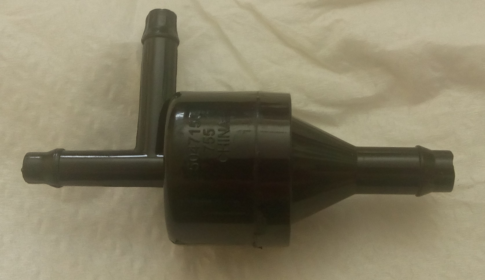

smokeybandit Kirjoitettu 9. Toukokuuta, 2020 Kirjoittaja Kirjoitettu 9. Toukokuuta, 2020 Ja näin päin sen kai kuuluisi olla? Tuntus että ilma menee siitä paremmin noin päin läpi, vesi hanassa koitin myös, silloin menee vesi siitä läpi molemmin päin, mutta ilma tuntus menevän noin, paremmin. Ihme vaan kun tossa venttiilissä letkun paikat, toinen on paksumpi halkaisija ja toinen ohuempi, letkujen osalta jos tuon venttiilin laittaa väärin päin, niin silloin letkut passaa paremmin tuohon kiinni. Mutta jos se noin päin kuuluisi, niin ainakin testata voin sitä noin päin, ja laitan vaikka nippusiteen tai mini klemmarin toiseen letkuun että pysyy sitten paremmin kiinni. Liekö toi venttiili enää ees kovin hyvä, kun sitä vaikka ravistaa, ja sitten puhaltaa, niin tuntus että ei mene ilma siitä läpi ollenkaan.
TransNAM Kirjoitettu 9. Toukokuuta, 2020 Kirjoitettu 9. Toukokuuta, 2020 ... Liekö toi venttiili enää ees kovin hyvä, kun sitä vaikka ravistaa, ja sitten puhaltaa, niin tuntus että ei mene ilma siitä läpi ollenkaan. Liekö sillä jotain tekemistä asian kanssa et lukee isolla CHINA Ei siitä sais ilma kulkea kun toiseen suuntaan. Nuo kaks vierekkäistä liitintä on sama asia eli ei ole väliä kumminpäin letkut laittaa. Toisessa päässä oleva yksinäinen haara koneeseen päin. Kuvan mukaan pitäisi toimia. Noita saattaa olla olemassa myös "väärinpäin" toimivia, kannattaa varmistaa että on oikea malli.
smokeybandit Kirjoitettu 9. Toukokuuta, 2020 Kirjoittaja Kirjoitettu 9. Toukokuuta, 2020 Liekö sillä jotain tekemistä asian kanssa et lukee isolla CHINA Ei siitä sais ilma kulkea kun toiseen suuntaan. Nuo kaks vierekkäistä liitintä on sama asia eli ei ole väliä kumminpäin letkut laittaa. Toisessa päässä oleva yksinäinen haara koneeseen päin. Kuvan mukaan pitäisi toimia. Noita saattaa olla olemassa myös "väärinpäin" toimivia, kannattaa varmistaa että on oikea malli. Jos mie sen noin päin laitan, nuoli osoittaa koneeseen päin siis, noin se oli mulla siinä, mutta ilma ei mene sitten niin hyvin läpi. Mie aattelin koittaa sitä noin niinkuin tos kuvassa mutta toistepäin, kun tuntus että sitten siitä venttiilistä menee paremmim ilma läpi koneelle päin.
TransNAM Kirjoitettu 9. Toukokuuta, 2020 Kirjoitettu 9. Toukokuuta, 2020 Taitaa olla vääräkätinen malli johonkin eri tarkoitukseen. Myös venttiilin kartiomainen muoto viittaisi väärään virtaus-suuntaan. Tuleeko siihen toiseen päähän 2 letkua (yhteensä 3) vai onko toinen lähtö tulpattu? Jos tulee 2 ja käännät venttiilin jää toinen lähtö väärälle puolelle venttiiliä... Yhtään liitäntää ei kuitenkaan saa jättää avonaiseksi. Kuvassa takaiskun "virallinen" symboli josta näkyy myös toiminta. Eli kuula tms. tukkii toiseen suuntaan "suppilon". Toiseen suuntaan virtaus työntää kuulaa pois jolloin ilma tai neste pääsee kulkemaan. Kuulan tilalla voi olla mäntä, kalvo, läppä tms. mutta idea on sama.
smokeybandit Kirjoitettu 9. Toukokuuta, 2020 Kirjoittaja Kirjoitettu 9. Toukokuuta, 2020 Taitaa olla vääräkätinen malli johonkin eri tarkoitukseen. Myös venttiilin kartiomainen muoto viittaisi väärään virtaus-suuntaan. Tuleeko siihen toiseen päähän 2 letkua (yhteensä 3) vai onko toinen lähtö tulpattu? Jos tulee 2 ja käännät venttiilin jää toinen lähtö väärälle puolelle venttiiliä... Yhtään liitäntää ei kuitenkaan saa jättää avonaiseksi. Kuvassa takaiskun "virallinen" symboli josta näkyy myös toiminta. Eli kuula tms. tukkii toiseen suuntaan "suppilon". Toiseen suuntaan virtaus työntää kuulaa pois jolloin ilma tai neste pääsee kulkemaan. Kuulan tilalla voi olla mäntä, kalvo, läppä tms. mutta idea on sama. Tollain se mulla on ollut siinä, tänään kun sen pois otin niin tuntus että toistepäin se kuuluis olla vaikka letkut paremmin silloin kiinni passaa niinkuin tossa kuvassa, mutta kuvan mukaan se oli mulla väärinpäin, kun jos mie siitä ilmaa puhallan läpi, niin paremmin menee ilma läpi jos mie laitan sen toistepäin mitä tossa kuvassa. Kuvassa näkyy myös lasin pesunesteen venttiili, missä suppilo muoto venttiilissä on lasin pesunesteen säiloöön päin, niin sillä logiikalla, myös toi toinen venttiili kuuluisi olla suppilo vakio nopeuden säätimeen päin, kun kerran jos sieltä päin alipaine ilma tulee, niin se pääsee sitten paremmin kulkemaan plenumille.
smokeybandit Kirjoitettu 9. Toukokuuta, 2020 Kirjoittaja Kirjoitettu 9. Toukokuuta, 2020 No eipä toiminut "oikein" päin toi takaisku venttiili, kymmenen kilsan lenkin heitin ja testasin vakio nopeuden säädintä, niin ei toiminut, laitoin venttiilin sitten "väärin" päin, eli sillain niinkuin se on ennekin ollu, niin sit toimii cruise. Liekö nykyinen alipaine venttili sökö, voishan siihen uuden hankkia, mutta ne on niin saman näkösii että toimivatko nekään sitten "oikein" päin, pitäiskö siihen koittaa ja laittaa ihan eri näköinen kuin mitä toi nykyinen, jotain tän näköstä venttiilii? https://www.ebay.com/itm/El-Camino-Cruise-Control-Vacuum-Check-Valve-AC-Delco-1984-1987/174222270396?hash=item289074dfbc:g:O~kAAOSwR4heb7F9 Minkä näkösii alipaine venttiileitä teillä on autoissanne, ja onko ne miten päin kiinni?
