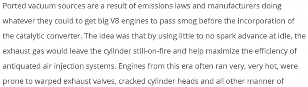

TransNAM Posted October 4, 2020 Posted October 4, 2020 http://www.superchevy.com/how-to/additional-tech/1601-everything-you-wanted-to-know-about-vacuum-advance-and-ignition-timing Sivun puolenvälin paikkeilla on otsikko "Where should the vacuum canister be routed" Videon äijä on sikäli oikeassa että koneen tehon kannalta asialla ei ole mitään merkitystä. Vain tyhjäkäynnillä ja pintakaasulla. PS. Vielä yks... Kokeile säätää tyhjäkäyntiennakko ilman alipainesäätöä niin että kone käy "kivasti" ja on kierrosherkkä. Sillä näet sopivan ennakon tyhjäkäynnille/pintakaasulle. Veikkaan että on lähellä alipaineen säätämää jos perusennakko on ohjearvossa... Keskipakoennakon saa tarkistettua paikallaan ottamalla siksaikaa alipaineletkun irti.
