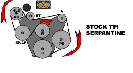

Fenix Kirjoitettu 19. Marraskuuta, 2020 Kirjoitettu 19. Marraskuuta, 2020 Gates sivulla luki että "Rotation of Impeller Standard", meinaaks se reverse, vai pitäiskö siinä standardin sijaan lukea reverse? Standardi sbc pumput pyörii myötäpäivään. Tarkista vielä varmuuden vuoksi miten päin sulla nyt pyörii, jos ei moniurahihnaa. Kuvassa reverse.

Chonder Kirjoitettu 19. Marraskuuta, 2020 Kirjoitettu 19. Marraskuuta, 2020 Eli ton mukaan mulla pitäis olla standardi eli myötäpäivään pyörivä vesipumppu? Voit takistaa käynnistämättäkin, kampiakselin rissa pyörii myötäpäivään kuitenkin, niin hihnaa seuraamalla selviää pyöriikö myös vesipumppu samaan suuntaan. Jos menee suoraan kampiakselin rissalta pumpulle niin silloin pyörii myötäpäivään, mutta jos menee ristiin kuten Fenixin kuvassa, niin silloin on tuo reversed. Mulla oli -87 TPI ja kaikki kiilahihnoilla, on näitä välimalleja sitten aika monen näköisiä
