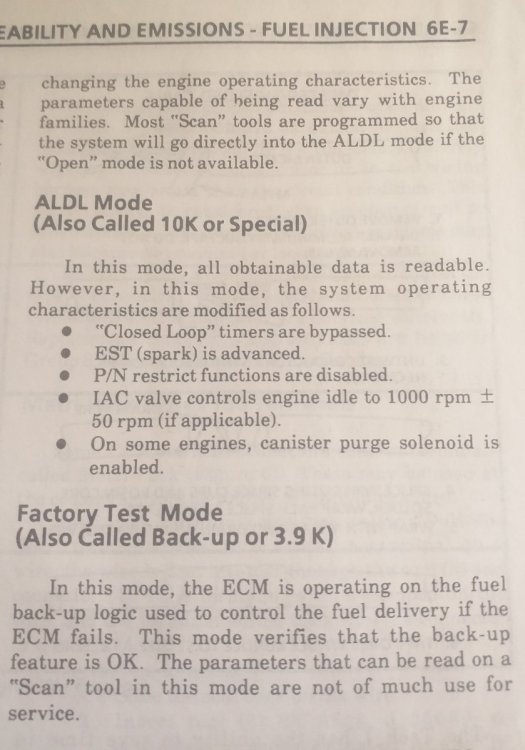

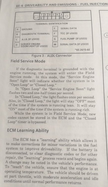

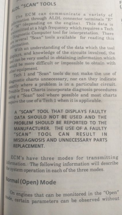

JanneJ Kirjoitettu 4. Kesäkuuta, 2021 Kirjoittaja Kirjoitettu 4. Kesäkuuta, 2021 Nonnih, yritettiin lukea ECM:n dataa, ei onnistunut Snap-Onin laitteellakaan, (eikä omalla piuhalla/tietokoneella), ei tule dataa (no connection to ECM). Boxin ja ALDL-liittimen piuha tuli mitattua, on kunnossa eikä lyö maihin. Kokeiltiin myös toista ECM:ää, ei vaikutusta. Manuaalin vuokaavion mukaan ainoa vaihtoehto tuolle on viallinen MEM-CAL. Boxi on 1227730, MEM-CAL -91 TransAm 305 TPI. Löytyskö jostain tuommoinen lainaksi/kokeiltavaksi/myytäväksi, tai infoa, osaisko joku tarkistaa/korjata? Ps. ECM:n lämpötila-anturi on mitattu ja kunnossa, niin ja vikakoodeja ei tule. Vt ja aurinko paistaa, pihalla +25, nyt pitäis olla baanalla, eikä tietokoneella.. plaah..
JoukoY Kirjoitettu 4. Kesäkuuta, 2021 Kirjoitettu 4. Kesäkuuta, 2021 Mitä ohjelmaa kokeilit tietokoneella datan lukemiseen? Tunnistaako ohjelma ALDL-piuhan normaalisti?
JanneJ Kirjoitettu 4. Kesäkuuta, 2021 Kirjoittaja Kirjoitettu 4. Kesäkuuta, 2021 en muista ohjelmaa, mutta tällaisen piuhan rakensin, ja sille sitten RS232-USB-adapterin. https://www.techedge.com.au/vehicle/aldl8192/8192hw.htm Tuon boxin pitäisi antaa dataa pinnistä M, ja nopeudella 8192 baud täytyy keksiä oskilloskooppi käyttöön, niin voi varmistaa liikkuuko siellä mitään?
JoukoY Kirjoitettu 5. Kesäkuuta, 2021 Kirjoitettu 5. Kesäkuuta, 2021 Millä piirillä RS232-USB-adapteri ? Tuntuu olevan aika ranttu, FTDI piirillä toimii mutta monella muulla ei. Tämä ilmeisesti toimii: https://www.verkkokauppa.com/fi/product/1600/dhh/Aten-UC-232A-USB-A-tyyppi-DB9-uros-sarja-adapteri-RS232 Kytke pelkkä kaapeli tietokoneeseen ja testaa jollain pääteohjelmalla (esim putty), kirjoita jotain niin pitäisi "kaikua" takaisin.
JanneJ Kirjoitettu 6. Kesäkuuta, 2021 Kirjoittaja Kirjoitettu 6. Kesäkuuta, 2021 Tsau! Mun adapteri näytti olevan tuo verkkokaupan DeLock, ja aiempi jo poistunut vastaava sininen mötikkä. Kumpikaan ei ymmärrä enää Win10ä, joten se siitä.. Kahden kaverin ohjelmointilaitteet on ollu kiinni, ja kumpikaan ei saa dataa, ja kuten sanottu ECM:n ja ALDL:n välinen liitosjohto on testattu ok. Eli tuo datajuttu ihmetyttää.. MUTTA! Eilen ajattelin, että "back to the basics!" eli bensamoottori tarvii puristusta, bensaa ja kipinää. Tarkastamaan tulpat (joilla ajettu n 2000km), kaikki olivat sormitiukkuudella eli löysällä, mutta missään ei näkynyt selviä vuotoja. Tulpanjohdotkin oli ok, tulpat hyvän värisiä, paitsi yksi vähän tumma. Ja tässä kohtaa pisteet menee Smokeybanditille! En testannut imuvuotoja startpilotilla vaikka oli tarkoitus, ja tällä kertaa en olisi ehkä sillä löytänyt vikaa, koska ei ollut imusarjan vieressä, mutta se löytyi puolivahingossa: cruisen alipaineletkun välissä oleva liitos oli irti. Ja tämän aamun koeajolla tuntui toimivan lähes normaalisti! Ainoat viat mitä nyt jäi, on hiukan nykivä käynti pintakaasulla (vakio vehje, 80km/h kiertää 1200rpm), mikä on ollut useamman vuoden (joo TPS, anturit ja lambda uusittu, ja myös mitattu muutama päivä sitten). Ja cruise ei pelitä, mutta tutkitaan.. Kiitos taas foorumille ja apuaivoille! 1
