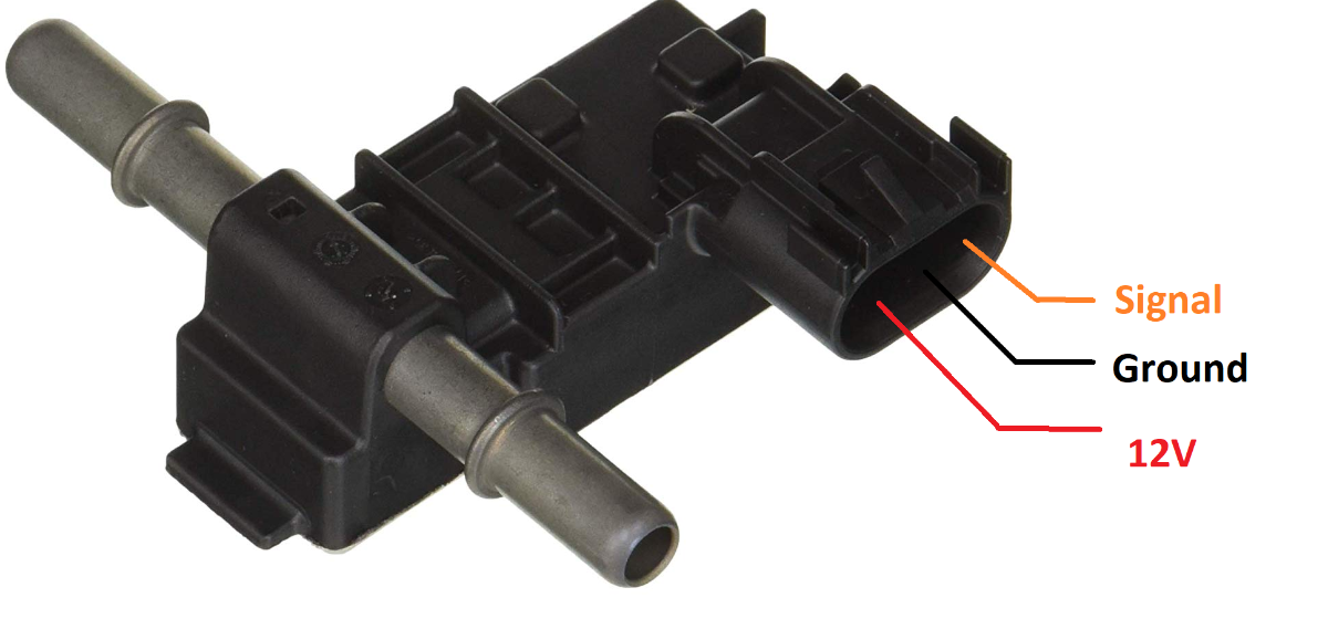

Flex fuel anturi, esim:
https://www.finjector.com/etanolipitoisuusanturit-196
Samalla kun tilaa sensorin, kannattaa tilata myös sopiva sähköliitin ja pikaliittimet bensaputkelle.
Sensori liitetään johonkin kohtaan bensalinjaa, meno tai paluupuolelle. Ainakin omassa autossani sopi paremmin menopuolelle.
(Ei kuulemma ahdista bensan virtausta, ainakaan alle 1000hp laitteissa)
Kytkentä.
signaalijohto PCM:n BLUE-liittimen nastaan 56
+12v ja gnd sopivasta paikasta...
