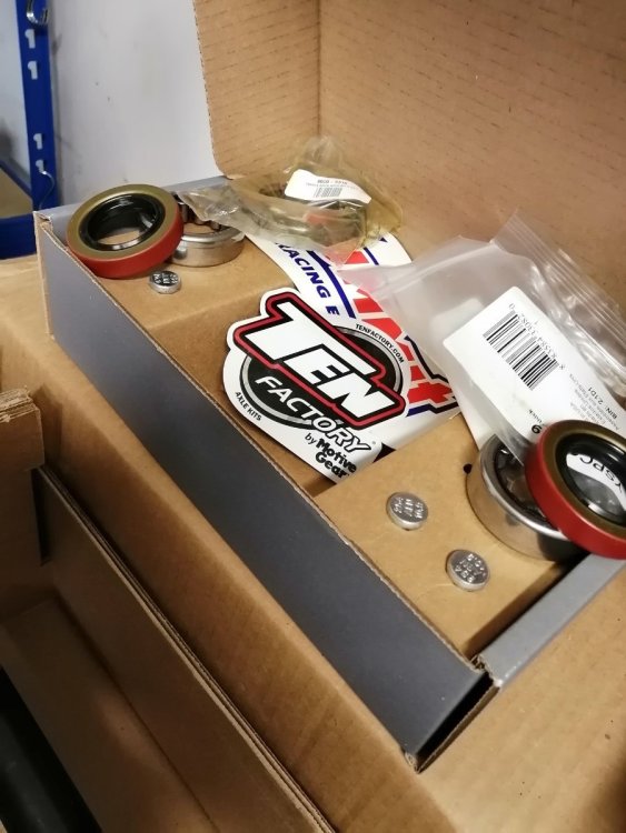

Pete78 Posted May 18, 2022 Author Share Posted May 18, 2022 Takarengassarjan sain tänään. Vähän leveni entisestä. Nyt pitäs sitten keritä kasata koko takaosasto jotta sais nuo johonkin kiinni 😁. Pinionin laakerointi ensin. Sitä ei ole tullu ikinä tehtyä mutta kerta se on ensimmäinenkin. Poskilaakerit vaihdoin viime kesänä. Uudet vetarit, jarrut jne. 6 Link to comment Share on other sites More sharing options...

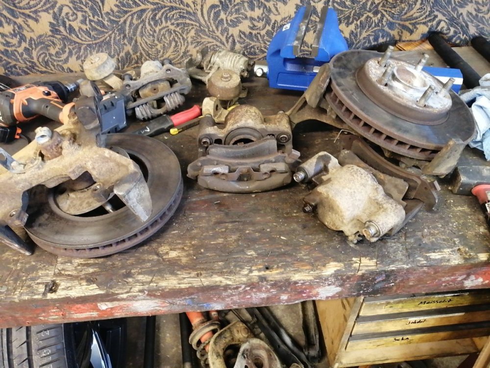

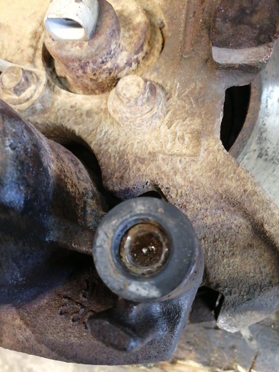

Pete78 Posted May 22, 2022 Author Share Posted May 22, 2022 Noh...lähtee se jarrusatula irti näinkin, ehkä. Molemmin puolin pultit paskana. Suunnittelijalla käyny pien virhe ylipäätään kuusiokolotapeilla toteuttaa satuloitten kiinnitys. Vielä kun sais jollain nuo auki. Vastakierretapit ei etes vedä kiinni, melko pehmeetä tavaraa. Link to comment Share on other sites More sharing options...
Pete78 Posted May 22, 2022 Author Share Posted May 22, 2022 Vinkkejä otetaan vastaan 🤣 Link to comment Share on other sites More sharing options...
Fenix Posted May 22, 2022 Share Posted May 22, 2022 Taitaa olla 4 genissäkin tuumainen kuusiokolo ja joku näyttänyt millistä avainta. Mutterin kokeilisin hitsata pulttiin. Viimeisenä porata kannan pois jos em. ei onnistu ja sitten mutteri kiinni kierteen nysään. Poratessa saattaa ottaa tuo pultattu kappale myös kipeetä. Link to comment Share on other sites More sharing options...
Nupa Posted May 22, 2022 Share Posted May 22, 2022 Tuumanenhan se. Ite joskus hionu kympistä sopivaa, mutta kaikista parhain vaihtoehto tietty avata sopivalla 👍 Link to comment Share on other sites More sharing options...
TimoKoo Posted May 22, 2022 Share Posted May 22, 2022 Monesti itse saanut vastaavat nylppääntyneet auki, kun juntannut pikkusen isomman xzn-hylsyn tuohon kiinni. Vaikka sen on siihen voimalla lyönyt kiinni, niin silti usein säilynyt jopa ehjänä. Itselläkin omassa gen4:ssä jarruremppaa tässä kesällä tiedossa, joten pitää henkisesti varautua haasteisiin... 😅 1 Link to comment Share on other sites More sharing options...
Pete78 Posted May 22, 2022 Author Share Posted May 22, 2022 10 minuuttia sitten, TimoKoo kirjoitti: Monesti itse saanut vastaavat nylppääntyneet auki, kun juntannut pikkusen isomman xzn-hylsyn tuohon kiinni. Vaikka sen on siihen voimalla lyönyt kiinni, niin silti usein säilynyt jopa ehjänä. Itselläkin omassa gen4:ssä jarruremppaa tässä kesällä tiedossa, joten pitää henkisesti varautua haasteisiin... 😅 Kyllähän tuo haastaa 😁. Muutenkii aikalailla purkamista ja kasaamista jälellä. Olis mukava päästä ajelee. Tuntuu nyt olevan silleen että purkuvaiheessa toistuu sama kaava joka kohdassa. Mikään ei aukee kunnolla...kyllähän jos 2 pulttia on niin vähintään toinen leviää 😁 Link to comment Share on other sites More sharing options...
Pete78 Posted May 23, 2022 Author Share Posted May 23, 2022 21 tuntia sitten, TimoKoo kirjoitti: Monesti itse saanut vastaavat nylppääntyneet auki, kun juntannut pikkusen isomman xzn-hylsyn tuohon kiinni. Vaikka sen on siihen voimalla lyönyt kiinni, niin silti usein säilynyt jopa ehjänä. Itselläkin omassa gen4:ssä jarruremppaa tässä kesällä tiedossa, joten pitää henkisesti varautua haasteisiin... 😅 Tällä ne lähti 👍 🙌...isompi kuusiokolo pajavasaralla kiinni ja pulttikoneen iskulla hyvin hitaasti auki. 3 Link to comment Share on other sites More sharing options...

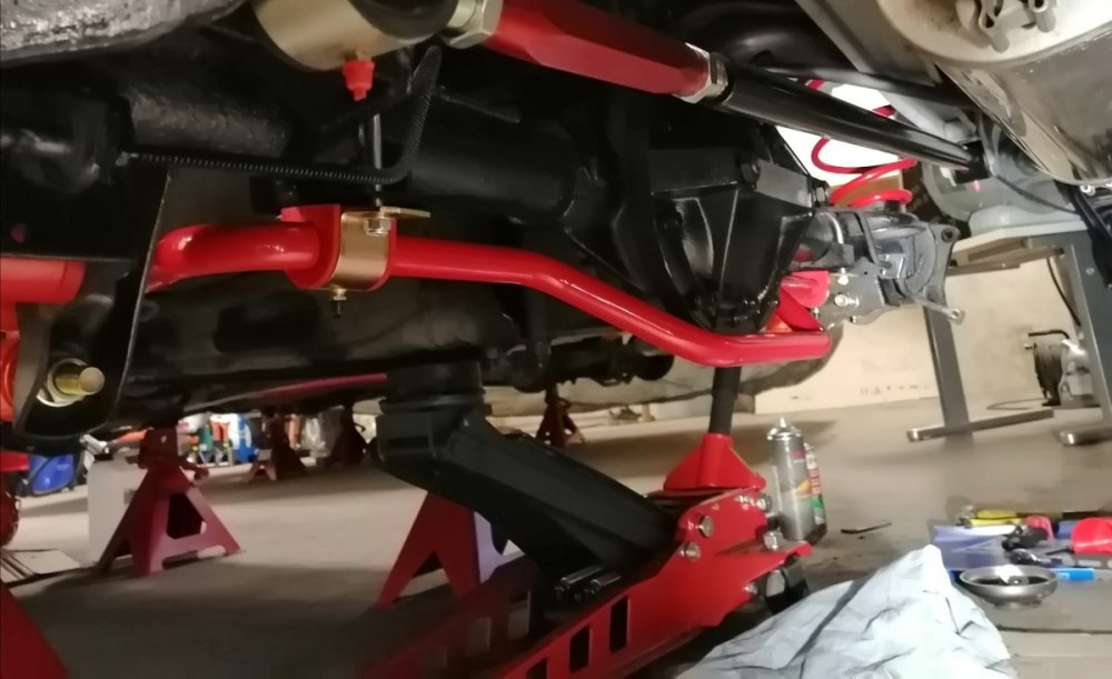

Pete78 Posted June 6, 2022 Author Share Posted June 6, 2022 Taas vähän eteenpäin. Vetarit ja perä ( 3,42, lukolla ) kasattu. Kanget "hepilleen". Kiristellään vähän myöhemmin. Jarrusatulat eteen pitäs tulla tällä viikolla ja laturi. Link to comment Share on other sites More sharing options...

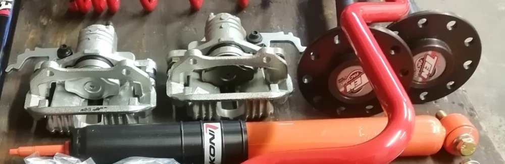

Pete78 Posted June 7, 2022 Author Share Posted June 7, 2022 Uusiin takasatuloihin vanhat käsijarrukäikäleet. Yllättävän työläs oli purkaa vanhat ruostuneet auki ja etenkin saada tuo jousi/vipuviritelmä uusiin paikalleen. Pikkuteippailut, ruostesuoja pohjamaali ja mustaa pintaan 1 Link to comment Share on other sites More sharing options...
Pete78 Posted June 8, 2022 Author Share Posted June 8, 2022 Power Stop Z23 Evolution Link to comment Share on other sites More sharing options...

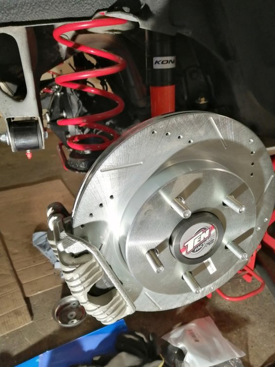

Pete78 Posted June 8, 2022 Author Share Posted June 8, 2022 Pysäytysvehkeet kiinni 👌 ja vanteen mallailua taakse. 275/30/19 Eteen 245/40/18 Link to comment Share on other sites More sharing options...
