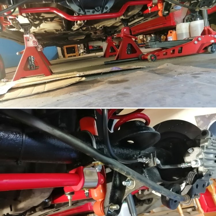

Jarrulinja taakse valmis ja toimii 👍
AN3 teflon / teräspunos ja rosteriliittimet.IMG_20220624_205416.thumb.jpg.a811cf2d9f0810ba06c6bd9cac15f64e.jpg

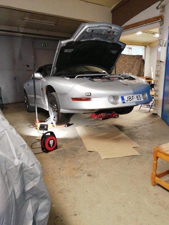

Tallista ulos ja ensi testaus uudella alustalla, jarruilla jne.
IMG_20220625_185153.thumb.jpg.c24f011262987f70bc6acfd204399828.jpgreceived_346744397622917.thumb.jpeg.9a086cc813b829faf58414fb2a46a312.jpegIMG_20220625_175552.thumb.jpg.c8eea54cf45a29b51ea8e6f155beb231.jpg
  • Like 4
Posted
Siirtokilvillä ( tarroilla ) testailua. Pitää tehä järkevämpikin video vielä.
Sain mukavasti sovittua että saa ajella ympäri kaupunkia kun näytteli kuvia, jotta mitä on tehty. Uskovat että ei ole kovin huonossa kunnossa 😊.
Alustasta tuli aika paljon jäykempi kun arvelin tulevan. Ei ihan mukavin ajettava mutta ei kyllä kallistelekkaan. Todella jämäkkä 👍.
Jarrut vinkuu vielä välillä ( kuuluu videossa kun ikkunat auki ja kaiteet vieressä. Aika tiukat ovat. Ne oli ne Z23 Powerstopit keraamisilla paloilla.
