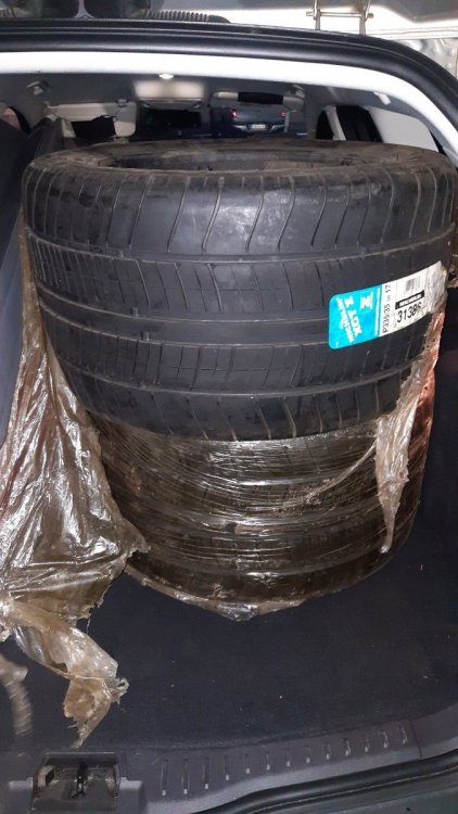

markoyt Posted September 6, 2021 Author Share Posted September 6, 2021 Tilattu Mustavinyylikatto,kattoverhoilu,pätkäpuskurit,etuspoileri, ym talveksi.Samalla hommattu takasivuverhoilut ja uudet takarenkaat sileiden tilalle....pikkusen ed leveämmät eli Michelin 335/35 17". 3 Link to comment Share on other sites More sharing options...
pasi jkl Posted September 7, 2021 Share Posted September 7, 2021 6.9.2021 klo 18.55, markoyt kirjoitti: pikkusen ed leveämmät eli Michelin 335/35 17". Rupee oleen nakeilla leveyttä. Link to comment Share on other sites More sharing options...

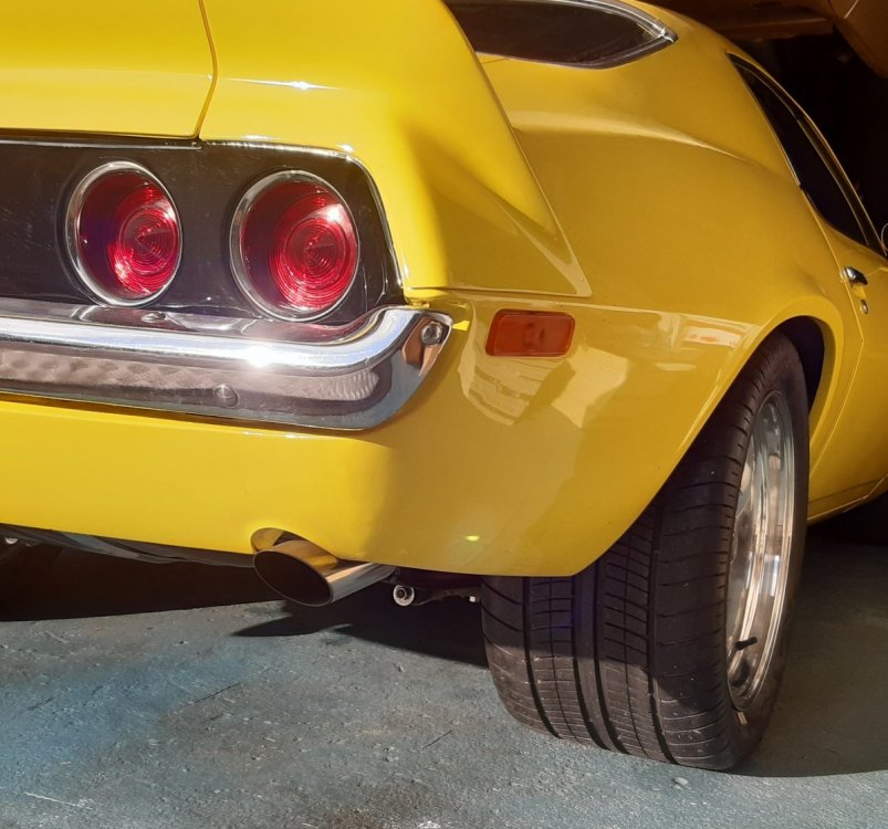

markoyt Posted September 14, 2021 Author Share Posted September 14, 2021 Hyvin mahtuu Michelinit koteloihin.... 9 Link to comment Share on other sites More sharing options...

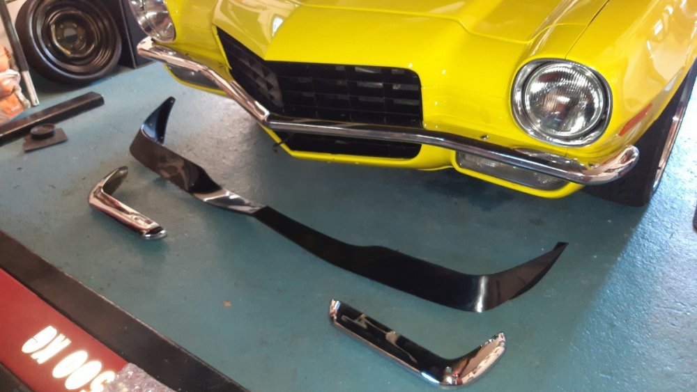

markoyt Posted October 17, 2021 Author Share Posted October 17, 2021 Keulan päivitykseen hommattu etulippa ja pätkäpuskurit.Tuo konepelti on kokonaan peltiä ja toimiva cowl induktion.......ei siis pelkkä scooppi....sen straippaus on myös suunnitteilla.Yli asti ei tuu raitoja koska tulee vinyylikatto enkä muutenkaan tykkää varsinkaan takapaksin raidoista.Peräpelti jää nykykuosiin eli mustaksi. 5 Link to comment Share on other sites More sharing options...

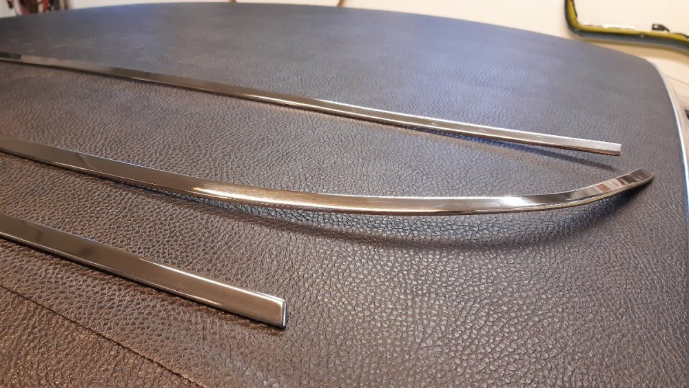

markoyt Posted November 4, 2021 Author Share Posted November 4, 2021 Katto listoja vaille valmis 3 Link to comment Share on other sites More sharing options...
markoyt Posted November 4, 2021 Author Share Posted November 4, 2021 Tähän ei saa uustuotantona listoja enkä muovisia laita. Eli tehdään itte ruostumattomasta ja kiillotetaan 3 Link to comment Share on other sites More sharing options...

markoyt Posted November 4, 2021 Author Share Posted November 4, 2021 Nuo listojen paikat on merkattu ensin muotoiluteipillä koriin ja sen jälkeen linja piirretty läpi ja siirretty kartongille...siitä malli levitetty pellille.Taipuu oikein eikä sisäkurvi jää irti pinnasta.Vaatii sivulle taivutuksen lisäksi kuitenkin myös punneille taivutuksen kun pilari ja kylki on nii moneen suuntaan kaareva.No kaikki kolme listaa valmiit.....n 4tuntia per lista....vielä kiillotus. 3 Link to comment Share on other sites More sharing options...
markoyt Posted November 4, 2021 Author Share Posted November 4, 2021 Pätkäpuskurit on jo paikoillaan ja musta etulippa odottaa hyllyssä.... 4 Link to comment Share on other sites More sharing options...

markoyt Posted November 22, 2021 Author Share Posted November 22, 2021 Listat kiillotettu.... Link to comment Share on other sites More sharing options...
markoyt Posted November 22, 2021 Author Share Posted November 22, 2021 Kaikkiin hiomalla tehty profiili....4mm pellistä leikattu lista.Ylä-ja alareunaan 2mm viiste koko matkalle 45asteen kulmaan fiiberillä....sitten hionta epäkeskolla p80-p320... Käsin vesissä p400-p2000. Loppukiillotus lumpulla ja kiinteällä valkoisella ja punaisella puikolla. 5vuoden kokemus Scanfilin hiomossa aikanaan 90-luvulla helpotti hommaa. 10 1 Link to comment Share on other sites More sharing options...
markoyt Posted November 26, 2021 Author Share Posted November 26, 2021 Jatkokohtiin tein O.5mm rosterista tuommoset pätkät....listojen päät kolottu alapuolelta niin ettei jatkoskohta jää ylös kun tuon klipsin "kynnet" kääntyy alapuolelle.Nuo jatkot on katon saumojen kohdalla ja listat samoilla kohdin kuin orkkislistat. 5 Link to comment Share on other sites More sharing options...
