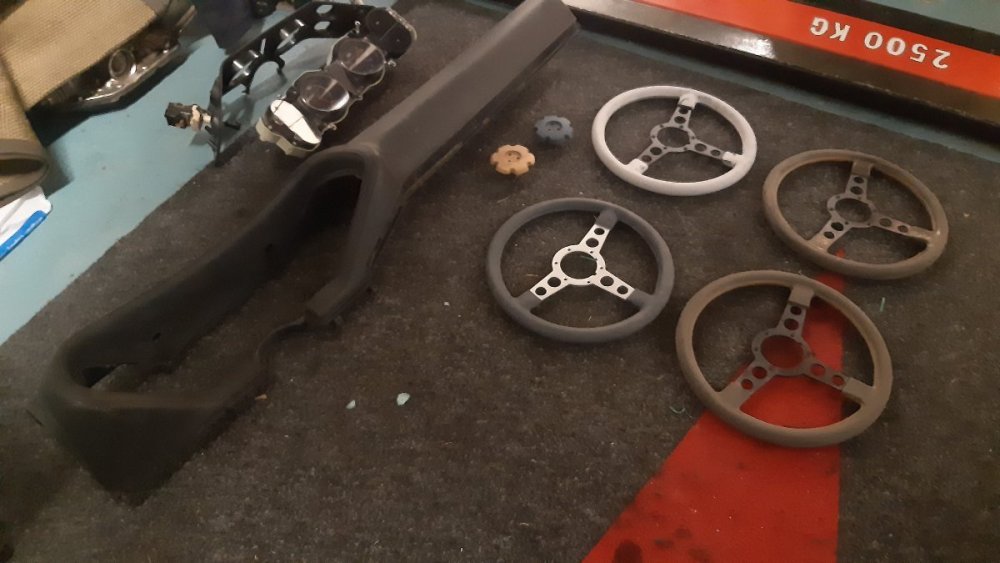

markoyt Kirjoitettu 6. Joulukuuta, 2021 Kirjoittaja Kirjoitettu 6. Joulukuuta, 2021 Kojelauta purettu ja odottelee maalausta.Pitää pari Trans Amin Formula rattia maalata samalla ku joustomaalia ruiskii...Mittariston purin ja puhdistin.

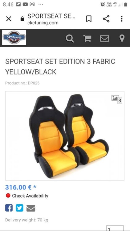

Aukustus Kirjoitettu 2. Tammikuuta, 2022 Kirjoitettu 2. Tammikuuta, 2022 Minkä merkkiset sulla on muuten nuo etupenkit? Sporttipenkit Ponuun hakusessa mullekkin.
markoyt Kirjoitettu 2. Tammikuuta, 2022 Kirjoittaja Kirjoitettu 2. Tammikuuta, 2022 En ole ostanut uutena noita enkä noista mitään varsinaista merkkiä löytänyt...eli on noita yleismallin jakkaroita mitä esim Completos.fi ym myy.Kuvassa samanlaiset erivärisena CKC tuningin luettelosta. Ei oo mitkään pehmeät,mutta ok....ja kippaavat selkänojat säädöllä.

Aukustus Kirjoitettu 2. Tammikuuta, 2022 Kirjoitettu 2. Tammikuuta, 2022 10 tuntia sitten, markoyt kirjoitti: En ole ostanut uutena noita enkä noista mitään varsinaista merkkiä löytänyt...eli on noita yleismallin jakkaroita mitä esim Completos.fi ym myy.Kuvassa samanlaiset erivärisena CKC tuningin luettelosta. Ei oo mitkään pehmeät,mutta ok....ja kippaavat selkänojat säädöllä. Okei, pitääpä ilmoitella jos on kulkua sielläpäin, niin voisin käydä koeistumassa. Ensi kesäksi olisi aikomus etupenkit vaihtaa. 1
