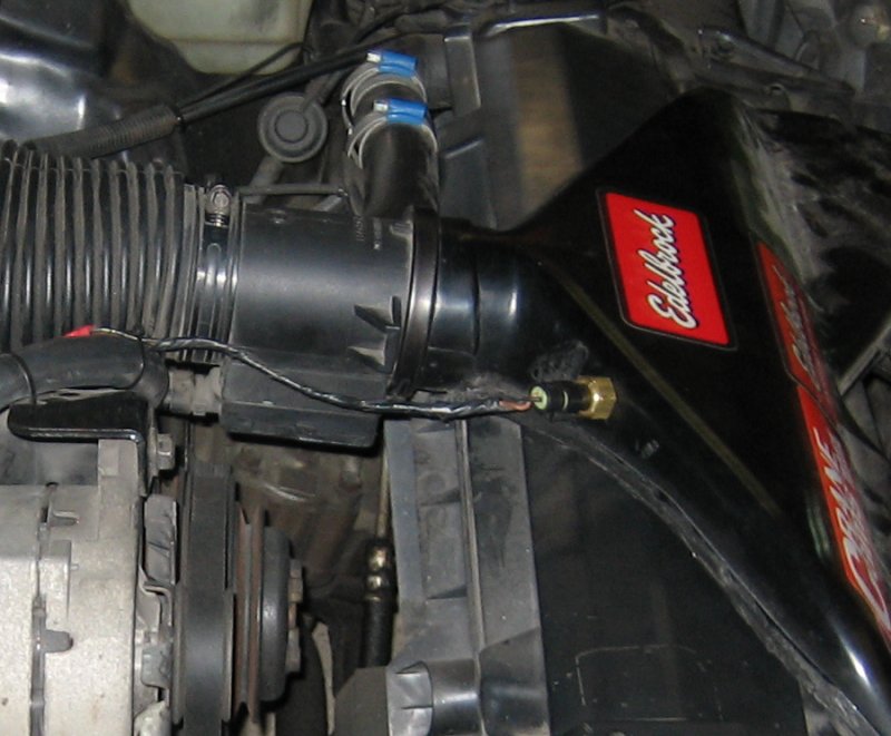

BlackZ Kirjoitettu 7. Toukokuuta, 2006 Kirjoittaja Kirjoitettu 7. Toukokuuta, 2006 Jep, kiitos vaan Jakelle kun toi mulle MAT anturin "kotiinkuljetuksena" näyttelyyn silloin! Nyt ajattelin sen vanhan MAT anturin jättää paikalleen sinne plenumiin ettei sinne tuu ylimääräistä reikää ja laittaa tuon uuden siihen MAF:ia ennen siihen ilmanputsarikoteloon samalla ku vaihdan sen BBK 52mm:n throttlebodyn tuohon. Tuli vaan mieleen, että olisikohan silti sama laittaa siihen sarjaan vielä se 100kohm potikkakin, niin voisi hieman "hienosäätää" seoksia tarvittaessa. Eikös se toimisi ongelmitta tuossa tuon MAT anturin kanssa sarjassakin? Jos haluaa että se ei vaikuta seoksiin niin kääntää sen vastuksen 0:ksi ohmiksi ja jos taas haluaa pikkasen rikastaa seosta niin siitähän vois kääntää vastusta lisää. Olisiko tuosta mitään haittaakaan tuossa? Ei senkään varmaan pitäisi haitata, vaikka maksimissaan olisi sitten se vastus yli 100kohm? Sehän voisi ihan maksimissaan kovalla pakkasella olla se vastus sitten 200kohm, jos MAT anturi antaa maksimivastuksen ja potikasta on vielä käännetty 100kohm lisää. Tosin pakkasillahan en tuolla edes aja...

BlackZ Kirjoitettu 13. Toukokuuta, 2006 Kirjoittaja Kirjoitettu 13. Toukokuuta, 2006 Tuossapa tuon MAT anturin uudelleen sijoitus...
