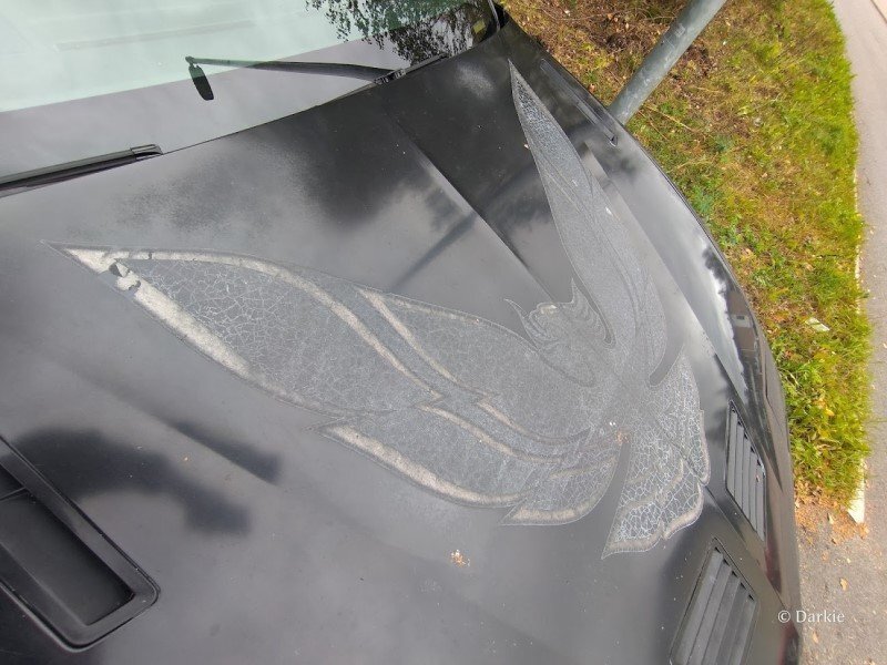

Maalipinta on kuuden suojattoman vuoden jäljiltä hurjasti huonommassa kunnossa kuin oli aiemmin, mutta monia asioita tämä väliaikainen "ylläpitäjä" sai myös laitettua parempaan suuntaan. Auto on myös yhä suhteellisen hyvässä kunnossa ja sisätiloista liki virheetön, eikä kilometrimittarikaan ole kuin vasta lauantaina vierähtänyt yli 180 000 kilometrin. Elämä ja yhteiset matkat, kokemattomuus sekä kokeilut kyllä näkyvät autossa. Tästä huolimatta auto on äärimmäisen erikoisella sijalla allekirjoittaneen sydämessä, enkä mitään ole katunut niin paljoa kuin auton myyntiä äärimmäisen pakon edessä.

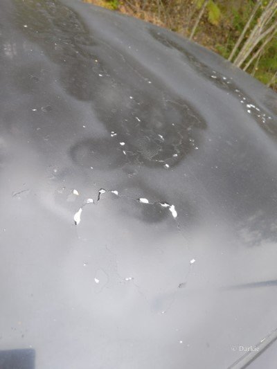

"Ylläpitäjän" sähköisiä virityksiä selvitellessä menee lie pitkälle talvea ja tärkeimpiä prioriteetteja olisi maalipinnan palauttaminen (katosta ropisee maalihiutaleita ja pelti paistaa), siiven palauttaminen (on niin orvon näköinen ilman!) ja perushuollot kaikelle mikä pyörii, liikkuu tai käyttää nesteitä.

Pitää jostain selvittää saisiko linnun ruiskumaalata konepeltiin hienona, vai pitääkö hommata toinen perusmusta konepelti tarralinnulla sitten museointia ja tulevia katsastuksia varten. 🤔

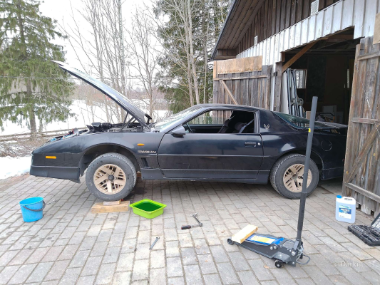

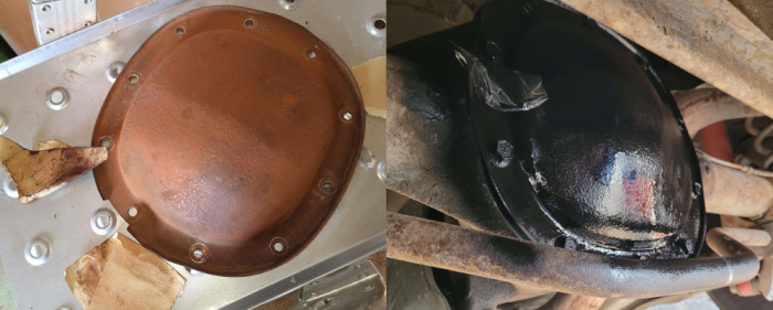

Autoon tuli vaihdettua kaikki nesteet. Edellisvuotena ei ollut tiloja tai oikeastaan edes aikaa, joten nollattiin tilanne katsomalla aikalailla kaikki läpi ja samalla tuli tehtyä kosmeettisia kohennuksia milloin mihinkin.

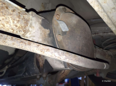

Perän alueelta löydettiin öljyvuoto, jonka selvittely on vieläkin työn alla.
Perän kansi tuli samalla putsattua kunnolla ja maalattua, koska miksi ei.
Ihan perushommissa tuntui aina menevän kolme viikkoa (jo koska tallille on reilu 100km ja aikaa lähinnä viikonloppuisin), ennen 2024 ACS oli tarkoitus vaihtaa kaikki nesteet ja isommat hommat sitten ACS jälkeen, MUTTA mm. jäähdytinnesteiden vaihdossa meni se konkreettinen 3 viikkoa. Joku jossain joskus on vääntänyt moottorin pohjassa olevat proput jollain tapaa rikki ja siellä oli jopa täysin väärä tulppa paikallaan... Aina kun sai nesteet sisään, lämmöt vähän nousivat ja jäähdytinnestettä tursusi jostain välistä.
Jos jotain hyvää, niin tulipahan vesisysteemit huuhdottua varsinkin perinpohjaisesti? >_> Ideana olisi kanssa vaihtaa sekä syylari että vesiletkut, mutta se nyt tässä kohtaa sai odottaa parempaa jäähdytinnesteonnea.

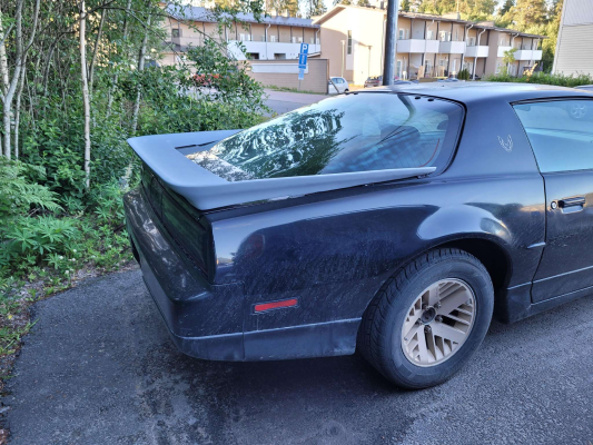

Siipeä päästiin kuivakokeilemaan vasta heinäkuun alussa, jolloin leimakin oli kesälomakiireiden vuoksi ehtinyt umpeutua.
Leiman uusiminenkin meni penkin alle jäätyään kiinni käsijarrun jarrutustehoista, johon syyksi tajuttiin poistuttua keskikyynärnojan irronnut kansi, joka liukui käsijarrukahvan taakse, rajoittaen kahvan liikettä. Noh, samallapa ne jarrut nyt käy läpi. Ties vaikka vaatisi uusia osia eikä rumpujarruja ole liiemmin tullut purettua.
Siipi kuitenkin siisti ja hervottoman kevyt.

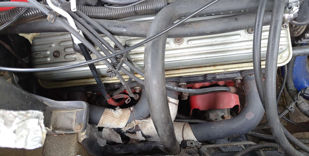

Leiman jälkeen jatkettiin alakierrosten väännöttömyyden ja tyhjäkäyntihaasteiden selvittämistä. Käytiin sähköaivot läpi, seasta löytyi joitain heikkoja tinauksia joiden parantaminen ei kuitenkaan muuttanut mitään. Etsinnässä on myös mikä aiheuttaa "Shift Up" valon syttymistä Aina Joskus ja Silloin Tällöin™.
Yleisesti hyvin siistin näköinen kokonaisuus.

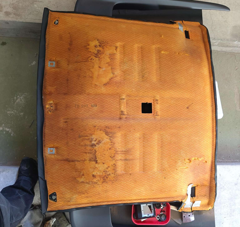

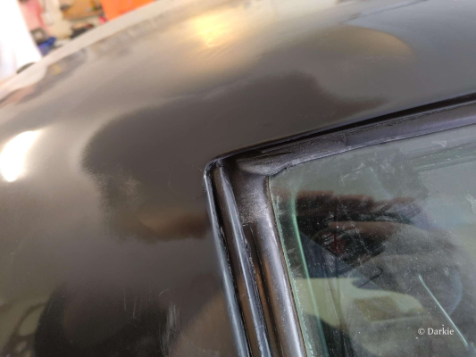

Kesällä tuli myös vihdoin paikattua katon reunojen repeämiä, jota varten poistettu katon verhoilu paljasti altaan hapettumaa.
Katon eristekään ei ole ihan parhaassa mahdollisessa kunnossa, pitää katsoa saisiko sitä jotenkin elvytettyä vielä vai olisiko aika keksiä jotain muuta...

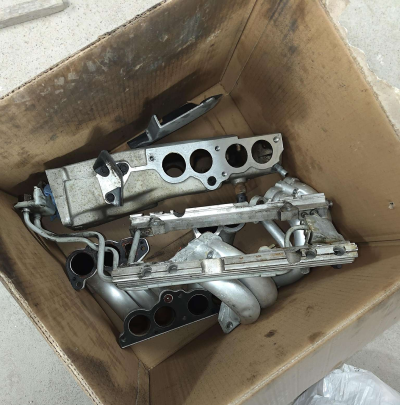

Talven aikana tuli irroitettua imusarjat, kaasuläppä ja bensakisko - ideana saada suuttimet huoltoon ja putsattua kaikki mahdollinen ultraäänipesurilla.
Suuttimissa olikin ihan oikeaa huollon tarvetta, kun 7/8 suuttimista oli vuotavia. Harmiksi ei tullut mieleenkään viedä lisäsuutinta huoltoon samaan konkurssiin, mutta ehkäpä se ei ole ihan tuhoontuomittua kun ei kuitenkaan talvistartteja tule juurikaan tehtyä.
Kisko sai uudet o-renkaat ja perinpohjaisen jynssäyksen. Hirveän paljon palkitsevampaa hommaa en keksi kuin tämä kiillottelu - muutos tapahtuu silmien edessä ja kaiken järjen mukaan asioiden pitäisi jopa toimia yhtälailla tai paremmin kuin aiemmin.

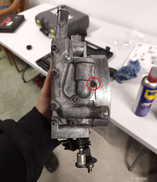

Kaasuläppää purkaessa, putsatessa ja uusia tiivisteitä vaihtaessa tuli myös huomattua katkennut pultti. Milloin? Miksi? Ei mitään tietoa, mutta kuvittelisin saaneen ilmaa väärästä raosta, joka puolestaan voi selittää tyhjäkäyntiongelmia. Ei toki välttämättä, mutta tuskin tuo auttaakaan. Parin katkenneen poranterän ja about ikuisuuden porailun jälkeen tästäkin saatiin pitävä (ympyröity kohta sisälsi katkenneen pultin).

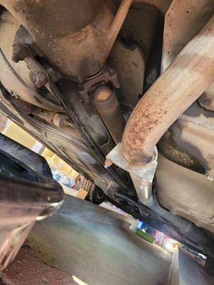

Tulppien vaihto tämänhetkisten pakosarjojen kanssa vei myös tuntuvan määrän aikaa, noin siis kuusi tuntia kahdelta ihmiseltä. Tulpista kaksi saa irti ilman että pakosarjan irroittaa, jonka vuoksi homma on vaan ollut ja jäänyt. Toiveissa oli laittaa alkuperäiset sarjat takaisin, mutta luonnollisesti eivät sovi tämänhetkiseen putkeen, eikä ole vielä sopivia pulttejakaan joilla kiinnittää.
Kärsitään pakokaasun kärystä siis vielä ainakin tämän kuukauden ajan... Autoon on pakosarjat ja sopiva alkuputki varastossa, katalysaattori ja väliputki(?) vielä jostain...

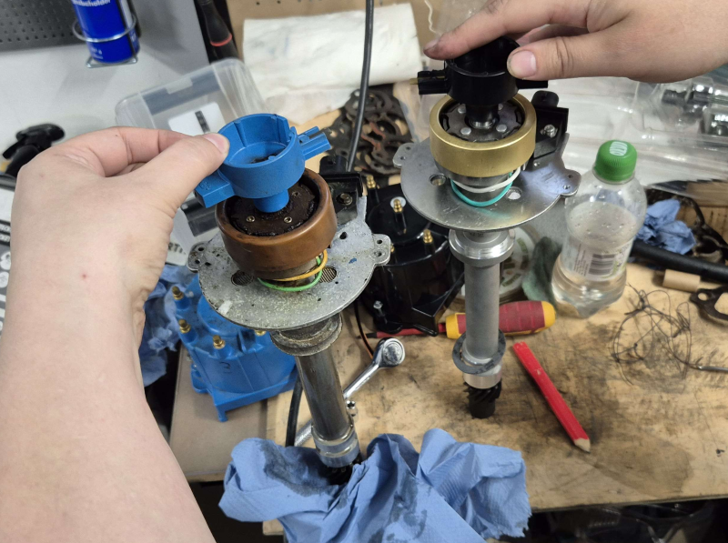

Alakierrosten väännöttömyyttä metsästäessä tuli vihdoin vaihdettua myös virranjakaja. Uusi jakaja tuli haettua Jenkkiosilta jo loppukesästä 2024, mutta vasta nyt 04/25 sen sai paikalleen. 😅
Aiempi voi hyvinkin olla alkuperäinen, 184 000 kilometriä ajettu yksilö.
Näkyvien erojen lisäksi mukana oli omituinen haju, magneetisuuden puuttuminen että huono laakeri. Vaihto olisi siis ollut kohdallaan jo kauan sitten.
Vanhaan virranjakajaan koitettiin kesällä 2023 vaihtaa yksittäisiä osia, jotka eivät tuntuneet parantavan asiaa. Liittimet ja piuhat olivat huonossa kunnossa ja mahdollisesti rikkoivatkin vaihdetun ennakon säätömoduulin.

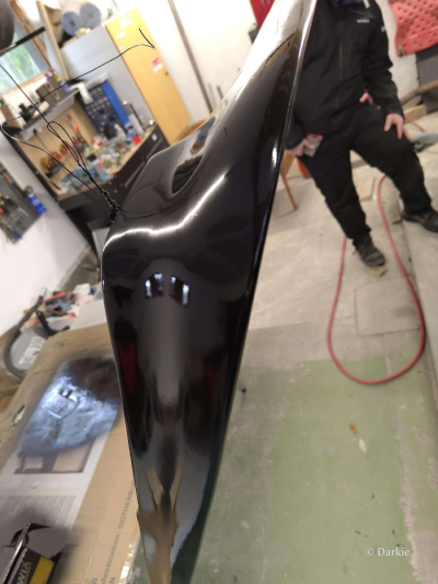

Siipikin sai eilen toisen kerroksen maalia ennen tallilta poistumista.
Mitä todennäköisimmin vielä kuitenkin kerran hiotaan ja maalataan ennen kuin on oikeasti hyvä. 🤔 Itse kun tekee, tulee just niin hyvä kun sattuu sillä kertaa onnistumaan.

Tuosta uudesta virranjakajasta kannattaa tarkistaa, että pickup coil:in liitin on kasattu oikein eikä ole sisältä 90 astetta kiertynyt
