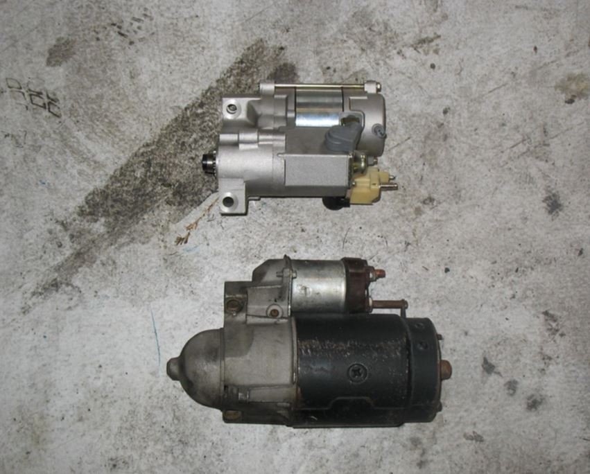

F350 Kirjoitettu 24. Elokuuta, 2024 Kirjoitettu 24. Elokuuta, 2024 3 tuntia sitten, TransNAM kirjoitti: Työkaverilla oli joskus Moparissa samaa ongelmaa "tehostartin" kanssa - starttas tosi nihkeästi kuumalla koneella. Ongelman syy ei selvinnyt ennen kun möi auton (epäiltiin liian isoa sytkäennakkoa), mutta olen ite koittanut varmuudeksi pitäytyä vakiostarteissa. Ne ainakin toimii... Eipä oo ollu tarvettakaan muunlaisille. Mulla on nyt välitetty corveten startti ja kyllä pyörii. Ei ollu normistarttia kalliimpi ja n. 4kg kevyempi ja puolet koosta. 1
F350 Kirjoitettu 24. Elokuuta, 2024 Kirjoitettu 24. Elokuuta, 2024 4 minuuttia sitten, F350 kirjoitti: Mulla on nyt välitetty corveten startti ja kyllä pyörii. Ei ollu normistarttia kalliimpi ja n. 4kg kevyempi ja puolet koosta. 1
F350 Kirjoitettu 24. Elokuuta, 2024 Kirjoitettu 24. Elokuuta, 2024 Tuo nyt ei tietenkään tässä tapauksessa auta, tiedä sitten onko ponun koneeseen saatavilla välitettyjä ns. vakiostartteja
