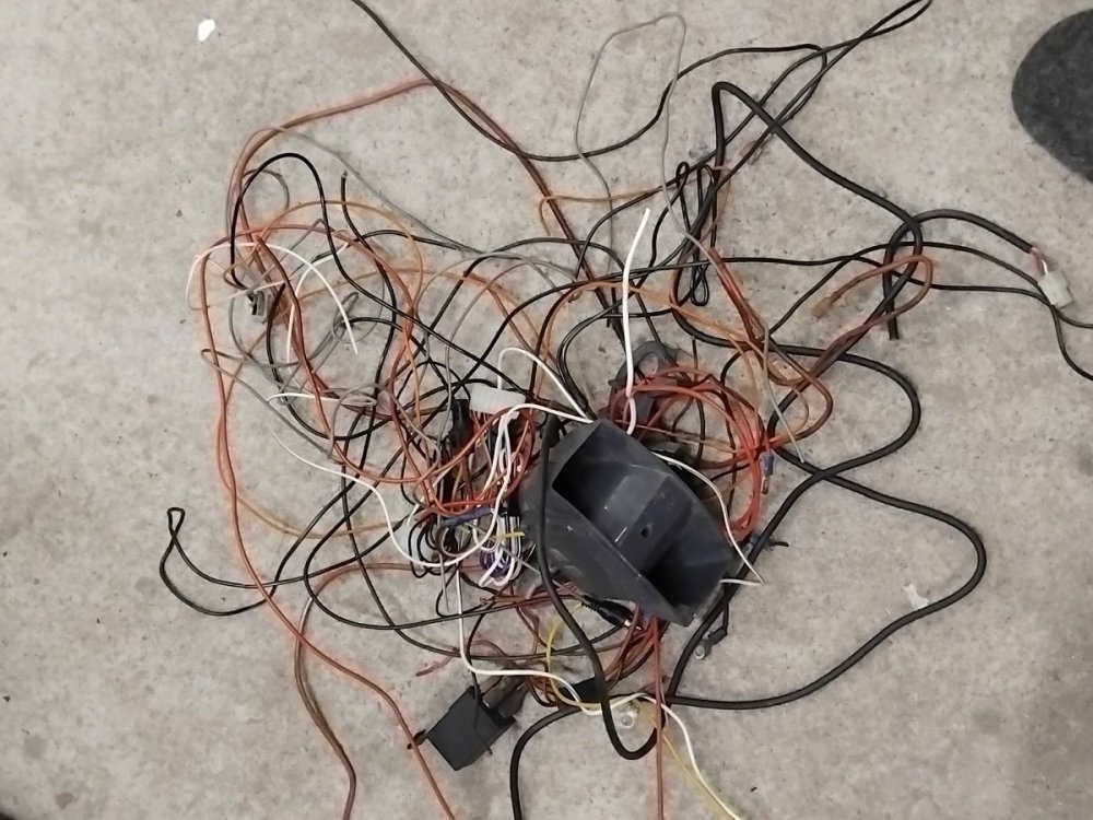

olds-442 Posted March 29 Author Posted March 29 3.1.2026 klo 12.43, olds-442 kirjoitti: Jouluaattona vaimon kans ajateltiin käydä appiukon luona jouluruoka syömässä...(Tietysti Pontiacilla👍)no perille päästiinkin hyvin,mutta kun lähtöä oltiin tekemässä.niin auto päättikin olla starttaamatta!...avainta kääntäessä kuuluu vaan sellainen "naksahdus" starttiasennossa...ääni kuuluu kuskinpuolelta kojelaudan alta...että onko joku rele tai vastaava hajonnut...??? Olisin todella kiitollinen tiedoista joilla ongelma ratkeaisi että vois tilata tarvittavan osan,osat...ja sais formulan jälleen starttaamaan ja käyntiin...Kiitos👍...itsellä ollut suurin osa usa autoista 60"luvulta...eli näistä uudemmista ei paljoakaan kokemusta.mutta kerholaisista varmaan jollakin tietoa,taitoa 3gen autoista...(kyseessä siis -89 formula 305 tbi) Kaikki ongelmat poissa (toivottavasti nyt pitemmäksi aikaa) ongelmien perimmäinen syy taisi (ainakin osaltaan olla kuvissa näkyvissä johto,rele,boxi kasassa) oli muinoin näköjään asennettu varashälytin,käynnistyksenesto systeemi mallia "made in finland"...johtoja jotka eivät lähteneet mistään,eikä menneet mihinkään.avoimia johdonpäitä joihin tuli +12v...johtoja yhdistetty auton omaan käynnistyksenesto järjestelmään ym...(ihan karmeita virityksiä) nyt autossa uusi virtalukon pohja...johdot korjattu tina/kutistesukka liitoksilla...pistin vielä uuden starttimoottorinkin (entinenkin vielä toimi,mutta heloissa väljyyttä ym....)kuitenkin 35v.vanha osa,niin tuskin enää pitkäikäinen ois ollut (uudessa startissa päävirtajohdon molemmin puolin navat (lienee molemmat herätevirralle,vanhassa oli vaan yksi.no pitää kokeilla irrallaan ollessaan starttaako molemmista...asiasta toiseen.varmaankin tampereen näyttelyssä f-body clubilla oma osasto...että jos ottaisitte niitä mustapohjaisia lasin sisäpuolelle liimattavia tarroja mukaan...ois muutamalle tarvetta...hyvää kevään ja kesän jatkoa vaan f-body clubilaisille ja kaikille muillekkin autoharrastajille. 2 1
olds-442 Posted March 29 Author Posted March 29 Juuri nyt, olds-442 kirjoitti: Kaikki ongelmat poissa (toivottavasti nyt pitemmäksi aikaa) ongelmien perimmäinen syy taisi (ainakin osaltaan olla kuvissa näkyvissä johto,rele,boxi kasassa) oli muinoin näköjään asennettu varashälytin,käynnistyksenesto systeemi mallia "made in finland"...johtoja jotka eivät lähteneet mistään,eikä menneet mihinkään.avoimia johdonpäitä joihin tuli +12v...johtoja yhdistetty auton omaan käynnistyksenesto järjestelmään ym...(ihan karmeita virityksiä) nyt autossa uusi virtalukon pohja...johdot korjattu tina/kutistesukka liitoksilla...pistin vielä uuden starttimoottorinkin (entinenkin vielä toimi,mutta heloissa väljyyttä ym....)kuitenkin 35v.vanha osa,niin tuskin enää pitkäikäinen ois ollut (uudessa startissa päävirtajohdon molemmin puolin navat (lienee molemmat herätevirralle,vanhassa oli vaan yksi.no pitää kokeilla irrallaan ollessaan starttaako molemmista...asiasta toiseen.varmaankin tampereen näyttelyssä f-body clubilla oma osasto...että jos ottaisitte niitä mustapohjaisia lasin sisäpuolelle liimattavia tarroja mukaan...ois muutamalle tarvetta...hyvää kevään ja kesän jatkoa vaan f-body clubilaisille ja kaikille muillekkin autoharrastajille. Startti 1
