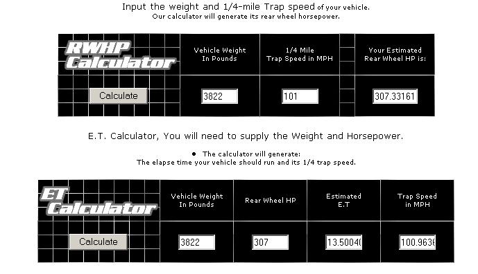

Nupa Kirjoitettu 18. Heinäkuuta, 2006 Kirjoitettu 18. Heinäkuuta, 2006 Tästäkin löytyy yksi laskuri. Oikeasti, nyt alkaa sapettamaan. Mitäs muut vartin ajaneet (ja jopa autonsa punninneet), saatteko tosta laskurista ulos loppunopeuden perusteella sen mitä ajoitte? Pounds = kilot x 2,2046 MPH = loppunopeus x 1,609
Arska Kirjoitettu 18. Heinäkuuta, 2006 Kirjoitettu 18. Heinäkuuta, 2006 Jos vertaa loppunopeutta ja aikaa niin pitäis saada 0.7s ajasta pois. Paras nopeus mitä oon ajanu:159kmh ja aika ~14.5s
Senior Kirjoitettu 18. Heinäkuuta, 2006 Kirjoitettu 18. Heinäkuuta, 2006 Tuollaisia ynnäilin. Pirssin paino on tarkka, punnittu on. Kuskeineen. Eipä tullut päästyä lähellekään... tosin tuo 60 ft oli melko vaatimaton... 2,5 sec luokkaa... Mutta jotain positiivista : viritys onnistui, tehot eivät ainakaan paljoa laskeneet... ja box'in säätö vielä tekemättä. Strippi_20060716.jpg_thumb
Nova Kirjoitettu 18. Heinäkuuta, 2006 Kirjoitettu 18. Heinäkuuta, 2006 Mulla osu aika lähelle. En ole kyllä punninnut joten käytin kylmästi Nupan arvoa suunnilleen. nova_laskenta.JPG_thumb
-vellu Kirjoitettu 19. Elokuuta, 2007 Kirjoitettu 19. Elokuuta, 2007 Tuli näitä kaavojakin testailtua tänään. Ihan mukavaa teholukemaa antoi kun laitoin tuon eilen ajetun loppunopeuden ja Seniorin auton painon. Pitäis saada tuo oma punnittua myös, kun tuo mun virittäminen on tuonut autoon vain lisäpainoa
