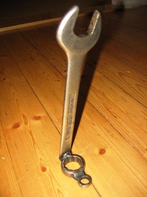

kj Kirjoitettu 21. Maaliskuuta, 2005 Kirjoitettu 21. Maaliskuuta, 2005 tee se itse,jos omistat hitsikoneen,rälläkän,12 ja 17mm lenkkiavaimet. tulee ihan toimiva työkalu jousipuristimeksi(soveltuu vain jos kannet on kiinni autossa). laitan jokupäivä kuvan työkalusta jos kiinnostaa.
KKOSKINEN Kirjoitettu 22. Maaliskuuta, 2005 Kirjoitettu 22. Maaliskuuta, 2005 Kiinnostaa toki ja nuo vermeetkin löytyy.
kj Kirjoitettu 22. Maaliskuuta, 2005 Kirjoitettu 22. Maaliskuuta, 2005 ja se isompi lenkki oli 22mm. joutu tekee noin jyrkän tilan ahtauden takia aikanaan. camaroon tuolla joskus vaihdoin ohjurin kumit.paineilmaa sylinteriin pienempi lenkki studin mutterin alle sopivaan kireyteen ja vääntö. eihän tämä paras versio ole mutta ajoi asiansa ja halpa. jakari.jpg_thumb

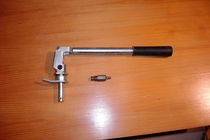

Senior Kirjoitettu 22. Marraskuuta, 2005 Kirjoitettu 22. Marraskuuta, 2005 Minkäslaisia liittimiä on käytetty siihen että saatais paineilmaa sylinteriin tulpanreiän kautta? Meinaan, että millaset mahtuu, mitä saa valmiita, millaisia kulmapaloja? Entäs sitten venttiilien yläpuoli, mimmosia koukkuja ootte käyttäneet venttiilinjousiin? TBI-vakiokone kyseessä, Camarossa. Laittakaa rohkeesti kuvia keksinnöistänne! Tulpasta voinee modata paineilmayhteen ; sisuskalut pois (saattaa jopa onnistua...) ja eikun kokeilemaan. Vanhasta keinuvivusta saa jousen"vapauttajan" : rälläkällä sopiva hahlo toiseen päähän, toiseen 30 cm kahva. Keksintö kiinni studiin ja eikun vipuamaan. Kahva kannattanee hitsata n. 45 asteen kulmaan.
pantera Kirjoitettu 22. Marraskuuta, 2005 Kirjoitettu 22. Marraskuuta, 2005 nailla hoituu, Ma yritin kans tulpasta tehda eika se ole niin helppoo, joten sorvasin tangosta sopivan palikan ja junttasin epoksilla siihen rengasventtiilinPic_0253.jpg_thumb
KKOSKINEN Kirjoitettu 22. Marraskuuta, 2005 Kirjoitettu 22. Marraskuuta, 2005 Mä hoidin homman tolla kj:n esittämällä kalulla. Varreksi hitsasin 8 mm:n tangon. Sitä on helpompi väännellä sopivaan kulmaan takapyttyjen kanssa touhutessa. Tosin se on melko alkeellinen ja parempiakin on. Kumeiksi laitoin ne, jotka USP lähetti ilman o-renkaita. Hyvin toimii, eisavuta enää.
