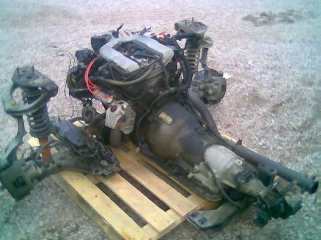

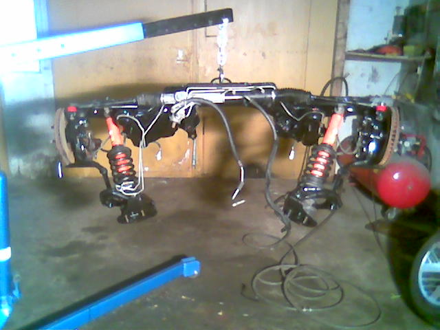

Guest Konekolli Kirjoitettu 29. Toukokuuta, 2006 Kirjoitettu 29. Toukokuuta, 2006 elikkäs jottei kesä menis ihan "läträtessä " niin tuli hommattua hieman tekemistä "bird72" kiukaasta tehtiin kaupat ja nyt pitäisi vaan korjata tuo kiehuva/koliseva pata,, lootan laitan ammattilaisen kiusaksi, tämän jälkeen raivata tilaa mustan pellin alle ja vaihtaa vain perä,loota, jouset vakaajat,johdot+tietsikat, ja muutama muu nippeli punaisesta campsusta... ja jos vielä on "tylsää" niin voishan tuon punaisen kasata kutosella campsut.jpg_thumb

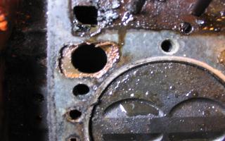

Guest Konekolli Kirjoitettu 29. Toukokuuta, 2006 Kirjoitettu 29. Toukokuuta, 2006 tässäpä keittämisen syy,, kansien taakse tuo jäähdytin nestettä putki joka oli mennyt tukkoon ruostemössöstä ja tässäpä tulos.. onkos omat putket auki??

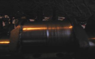

Guest Konekolli Kirjoitettu 29. Toukokuuta, 2006 Kirjoitettu 29. Toukokuuta, 2006 kolinakin selvisi melkein puhuin hetken rumia,, 6 veivin laakerit oli päättänyt pyöriä uudella tavalla,, kiitos joocen homma etenee vielä joskus

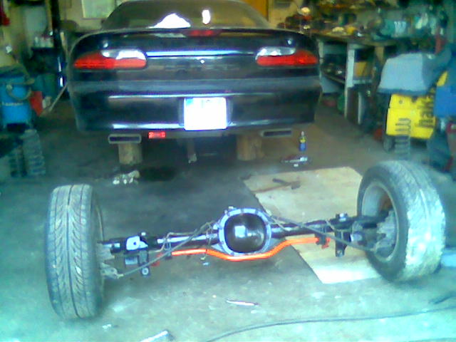

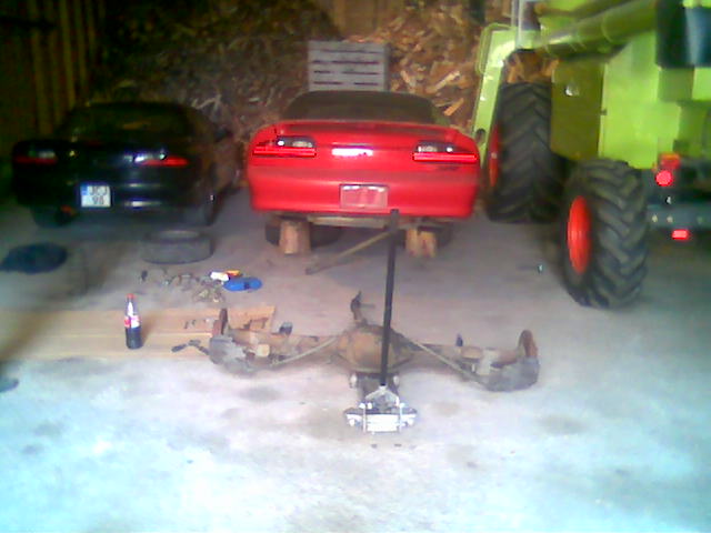

Guest Konekolli Kirjoitettu 26. Kesäkuuta, 2006 Kirjoitettu 26. Kesäkuuta, 2006 punainen sai luovuttaa peränsä hallissa et mahtuu ja saa lojua siinä hetken kun pitäähän tuo vielä pestä ja maalata ja stefat vaihella
Guest Konekolli Kirjoitettu 26. Kesäkuuta, 2006 Kirjoitettu 26. Kesäkuuta, 2006 eilen kun sai itseni raahattua kalajoelta juhannuksen vietosta, sain illasta vielä peränkin vaihdettua.. ja vakaajan, on muuten jännä ajella kun etupää on "löysä" ja perä jo huomattavasti kovempi

Guest Konekolli Kirjoitettu 22. Heinäkuuta, 2006 Kirjoitettu 22. Heinäkuuta, 2006 oli tuossa lomaa muutama päivä joten asuin tallissa, kutosen pudotin rukkilavan päälle kun vain keksi mistä ja millä nostaa kori pois
Guest Konekolli Kirjoitettu 22. Heinäkuuta, 2006 Kirjoitettu 22. Heinäkuuta, 2006 valmis hyllytettäväksi

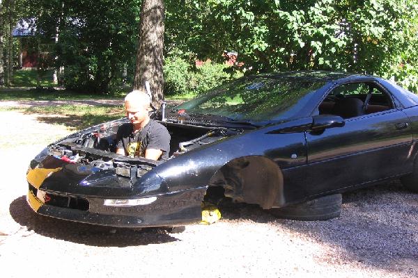

Guest Konekolli Kirjoitettu 22. Heinäkuuta, 2006 Kirjoitettu 22. Heinäkuuta, 2006 koriin oli tässä vaiheessa helppo vaihtaa sähköt pellin alle+ bensalinjat. kuvassa itse minä johdot_vaihtuu.jpg_thumb
