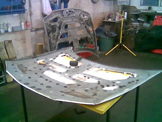

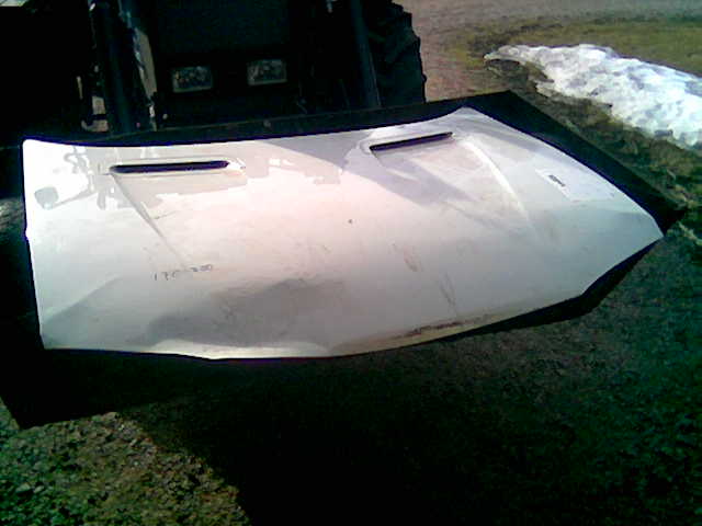

Guest Konekolli Kirjoitettu 26. Kesäkuuta, 2007 Kirjoitettu 26. Kesäkuuta, 2007 SS HOODin kuume alkoi pahentua joten jotain oli tehtävä, "tate"lta löytyi sopuhintainen hivenen iskua ottanut camaron pelti leikeltäväksi, ei olis kantti kestänyt omaa alkaa pilkkoon
Guest Konekolli Kirjoitettu 26. Kesäkuuta, 2007 Kirjoitettu 26. Kesäkuuta, 2007 siis osiksi ja yrittää oikoa lommoa

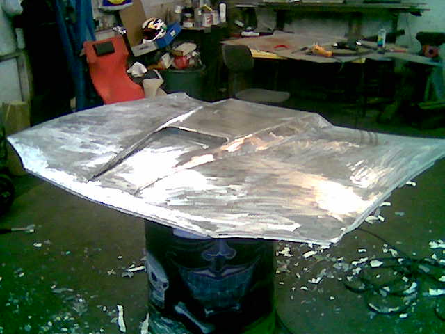

Guest Konekolli Kirjoitettu 26. Kesäkuuta, 2007 Kirjoitettu 26. Kesäkuuta, 2007 tässä vaiheessa tuli noin 3kk tauko oli motivaatio hivenen hukassa aika v.... mainen yrittää "keksiä" noita mittoja muotoja kuvista kun viellä kaartelevatkin
Guest Konekolli Kirjoitettu 26. Kesäkuuta, 2007 Kirjoitettu 26. Kesäkuuta, 2007 tilanne pari päivää sitten
Guest Konekolli Kirjoitettu 26. Kesäkuuta, 2007 Kirjoitettu 26. Kesäkuuta, 2007 ja nyt,, huomena pitäis alkaa opetteleen koritinan ihmeitä kun en tohdi pakkelia sotkea tuohon

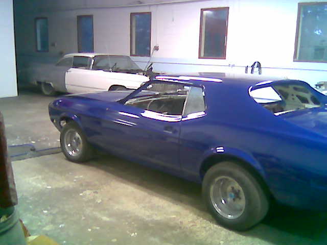

Guest Konekolli Kirjoitettu 4. Marraskuuta, 2007 Kirjoitettu 4. Marraskuuta, 2007 ai saakeli unohtanut tämän ketjun lopettaa.. juu tämä camaro pääsi hyvään chevi harrastaja perheeseen alaveteliin, ei tehnyt pahaa jättää heille autoa vaihdossa huolin tämän -72 mussen orkkis v8 grande ihan kiva vekotin. pitäis valmistua talven aikana "hitosti hommaa kun piti alkaa tekeen liian nipottaen, kuvassa menossa maalauksille vaikka just oli entinen omistaja maalannut,, kaveri on maalari joka ei pintaa suvainnut taustalla toisen kaverin 60 käkkylä
