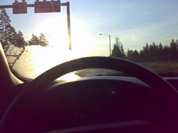

Camaro88 Kirjoitettu 13. Elokuuta, 2007 Kirjoitettu 13. Elokuuta, 2007 onse kivaa ku ei pyyhi... kuvassa aamuhallaa tuossa lasissa. sateella pikkasen vitt#main
