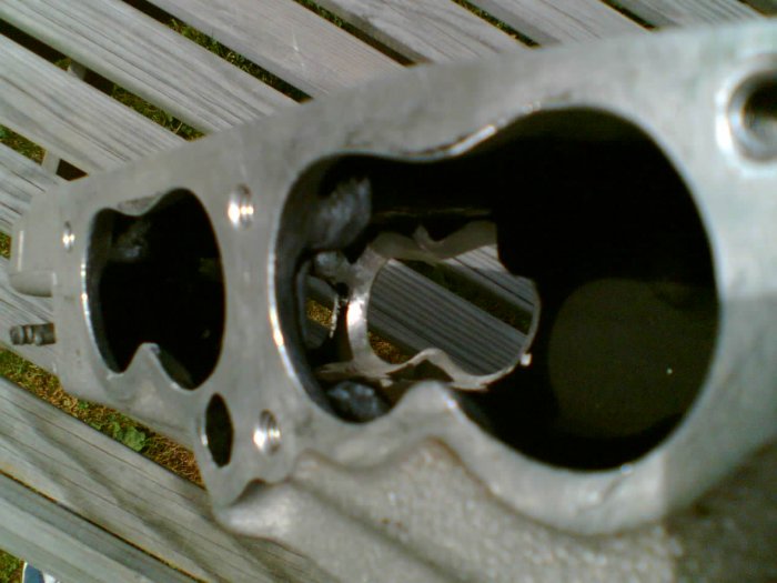

BlackZ Kirjoitettu 22. Kesäkuuta, 2006 Kirjoittaja Kirjoitettu 22. Kesäkuuta, 2006 Ja vielä hieman "sisäkuvaa" miten muotoilin nuo ulosmenoaukot runnereille...plenumi_portattuna_3.jpg_thumb

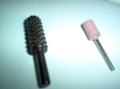

rokzetä Kirjoitettu 31. Joulukuuta, 2006 Kirjoitettu 31. Joulukuuta, 2006 minkäslainen terä on hyvä kun jyrsii noita nystyröitä pleniumista,tosta läppärungon takaa? dremeliin/porakoneeseen.
BlackZ Kirjoitettu 31. Joulukuuta, 2006 Kirjoittaja Kirjoitettu 31. Joulukuuta, 2006 minkäslainen terä on hyvä kun jyrsii noita nystyröitä pleniumista,tosta läppärungon takaa? dremeliin/porakoneeseen. En tiiä terän nimeä, mutta se oli joku raudan työstämisterä millä ite ensin tein tuon raa'an työn, eli sellainen tosi karkea terä jossa ihan hampaat. Joku hiomakivi on sitten hyvä viimeistelyyn
balez Kirjoitettu 31. Joulukuuta, 2006 Kirjoitettu 31. Joulukuuta, 2006 minkäslainen terä on hyvä kun jyrsii noita nystyröitä pleniumista,tosta läppärungon takaa? dremeliin/porakoneeseen. menee offtopikiks.. mutta rokkivaarille terveiset että ei se sun 5 litranen sen kovempaa liiku vaikka kuin porttailisit ;D hauskaa uutta vuotta
rokzetä Kirjoitettu 31. Joulukuuta, 2006 Kirjoitettu 31. Joulukuuta, 2006 En tiiä terän nimeä, mutta se oli joku raudan työstämisterä millä ite ensin tein tuon raa'an työn, eli sellainen tosi karkea terä jossa ihan hampaat. Joku hiomakivi on sitten hyvä viimeistelyyn ilmeisesti ton tyyppinen kun tossa vasemmalla,mutta ei ihan noin karkea(puuterä)
Juhani LS1 Kirjoitettu 31. Joulukuuta, 2006 Kirjoitettu 31. Joulukuuta, 2006 ilmeisesti ton tyyppinen kun tossa vasemmalla,mutta ei ihan noin karkea(puuterä) Semmonen ärjäisty tai "tungsten" ruusun tai kartioidin muotonen on hyvä, noi kivet yleensä tukkeutuu alumiinista samantien
rokzetä Kirjoitettu 31. Joulukuuta, 2006 Kirjoitettu 31. Joulukuuta, 2006 Semmonen ärjäisty tai "tungsten" ruusun tai kartioidin muotonen on hyvä, noi kivet yleensä tukkeutuu alumiinista samantien hyvä.onkos kukaan löytäny dremeliiin tollasia nystyräteriä? oon löytäny vaan pora koneen istukkaan käypiä,käy kyllä tohon tarkotukseen mutta ahtaampiin paikkoihin.
Juhani LS1 Kirjoitettu 31. Joulukuuta, 2006 Kirjoitettu 31. Joulukuuta, 2006 dremel on hyvä ennen mulla oli hammaslääkärin narupora tai on vielkin mut... sillä portattiin -70 luvulla ja viimeks -89 305,ta http://www.dremeleurope.com/dremelocs-fi/Category.jsp;jsessionid=04E41C76DDF01AB02F6EB3F9D2006A8A?&ccat_id=483 here you go Dremeliin onmitä vaan
rokzetä Kirjoitettu 31. Joulukuuta, 2006 Kirjoitettu 31. Joulukuuta, 2006 menee offtopikiks.. mutta rokkivaarille terveiset että ei se sun 5 litranen sen kovempaa liiku vaikka kuin porttailisit ;D hauskaa uutta vuotta kun tuut papatteja paukuttelemasta...16.4.2007,histan suora,auringon laskettua...be there or be squere
Juhani LS1 Kirjoitettu 31. Joulukuuta, 2006 Kirjoitettu 31. Joulukuuta, 2006 kun tuut papatteja paukuttelemasta...16.4.2007,histan suora,auringon laskettua...be there or be squere Tätäkin vois pitää kohtuuhyvänä tokasuna *clap*
Crisis Kirjoitettu 1. Tammikuuta, 2007 Kirjoitettu 1. Tammikuuta, 2007 kun tuut papatteja paukuttelemasta...16.4.2007,histan suora,auringon laskettua...be there or be squere Mä tuun kans mutta tosissaan niin kuin juhani sano. Kunnon jyrsintappeja kannattaa katella ja varsinkin alumiinia jyrsiessä pitää maltti mukana ettei alumiini sula teriin ja vedä niitä tukkoon.
Guest pile Kirjoitettu 2. Tammikuuta, 2007 Kirjoitettu 2. Tammikuuta, 2007 Mä tuun kans mutta tosissaan niin kuin juhani sano. Kunnon jyrsintappeja kannattaa katella ja varsinkin alumiinia jyrsiessä pitää maltti mukana ettei alumiini sula teriin ja vedä niitä tukkoon. alumiiniä kun jyrsii niin kannattaa käyttää teris siihen kuuluvaa "saippuaa"niin ei tukkeudu läheskään niin herkästi
Nova Kirjoitettu 2. Tammikuuta, 2007 Kirjoitettu 2. Tammikuuta, 2007 Koivunen myy Garrysonin kovametallijyrsimiä. Noilla rupee tapahtumaan ja varsinkin kun laittaa paineilmavinkuun ne. Rasvana riittää ihan wd40 tai CRC.
Nova Kirjoitettu 2. Tammikuuta, 2007 Kirjoitettu 2. Tammikuuta, 2007 Onko ne 3,2mm varrella. Omat mitä olen ostanut niin olen ottanut 6 mm varrella. Varmaan muitakin on saatavilla. Ovat muuten aivan törkeen hyviä mutta hieman se tuntuu myös hinnassa. Mutta laatu maksaa. Toiseksi niitä sai 200 mm varrella niin ylttää hyvin.
Juhani LS1 Kirjoitettu 2. Tammikuuta, 2007 Kirjoitettu 2. Tammikuuta, 2007 Joo paineilmakone on sit omaa luokkaansa, varsinkin jos pitää oikeesti saada materiaalii pois. 3.2 varret ei voi olla kovin pitkii 50mm värisee jo yleensä pahasti, mut kyl Dremelillä siistii kummasti paikkoja kun viittii nyhertää, ja todellisii mokii on vaikee tehä kun ei o tehoo. Hammaslääkärikoneen peruu on viel paljo timantti teriä, ne on makeita kun vaan et anna lämmetä, timanttirouhe on liimalla kiinni, ne leikkaa mitä vaan siististi karkastu teräs ei meinaa mitään niille heh on saatavana myös dremeliin
Guest pile Kirjoitettu 2. Tammikuuta, 2007 Kirjoitettu 2. Tammikuuta, 2007 Rasvana riittää ihan wd40 tai CRC. juu menettelee. mutta tuo "saippua" pysyy sitä ei tarvi koko ajan lisäillä.

JohnnyMichael Kirjoitettu 25. Huhtikuuta, 2007 Kirjoitettu 25. Huhtikuuta, 2007 Porttasin plenumin samaan tyyliin kuin BlackZ ja luulis ilman virtaavan hieman paremmin...

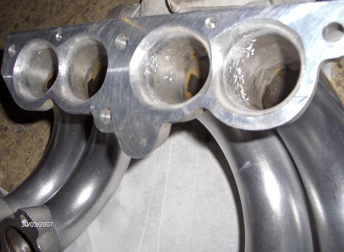

JohnnyMichael Kirjoitettu 25. Huhtikuuta, 2007 Kirjoitettu 25. Huhtikuuta, 2007 Ja yritystä vakio-runnereiden virtausten parantamiseksi...
BlackZ Kirjoitettu 25. Huhtikuuta, 2007 Kirjoittaja Kirjoitettu 25. Huhtikuuta, 2007 Porttasin plenumin samaan tyyliin kuin BlackZ ja luulis ilman virtaavan hieman paremmin... Joo hyvin samanlaiselta näyttää!
