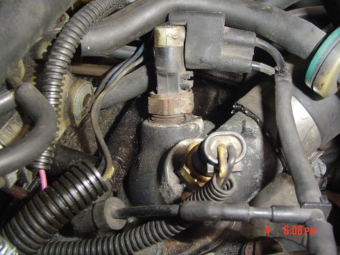

maka Kirjoitettu 4. Heinäkuuta, 2006 Kirjoittaja Kirjoitettu 4. Heinäkuuta, 2006 tuossa tuo ylempi anturi mitäs se mittailee,siihen menee noita ilmaputkia .tuo alempi on nyt vaihettu.kuva on termostaatin kotelosta
maka Kirjoitettu 4. Heinäkuuta, 2006 Kirjoittaja Kirjoitettu 4. Heinäkuuta, 2006 eikös kukaan tiedä mikä anturi tuo on :'(.5litranen kaasari kyseessä .jos se tuo reistaa ja antaa sitä vikakoodia 15 ja 14,eiköhän tuo jotain lämpöjä kyttäile tuo anturi,alempi putki tuosta anturista ei mene minnekään se on sellanen 5cm pitkä tökä vaan .vai onko se joku saastelaitteistoon kuuluva,siitä tuo toinen putki menee tuohon yhteen pönttöön joka liittyy näihin saastehärpäkkeisiin
