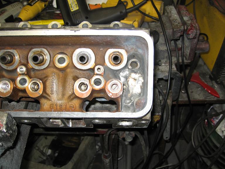

Mopo305 Kirjoitettu 24. Maaliskuuta, 2006 Kirjoitettu 24. Maaliskuuta, 2006 Kyllä käy 305:n hienosti Lt1:n kansilla,jahka nyt saa putket ja jotain pientä vielä laitettua niin sitten kääntyy asvaltti rullalle...heheheh .mopo305+
KKOSKINEN Kirjoitettu 24. Maaliskuuta, 2006 Kirjoitettu 24. Maaliskuuta, 2006 Raporttia näkyville, kuhan kerkeet.

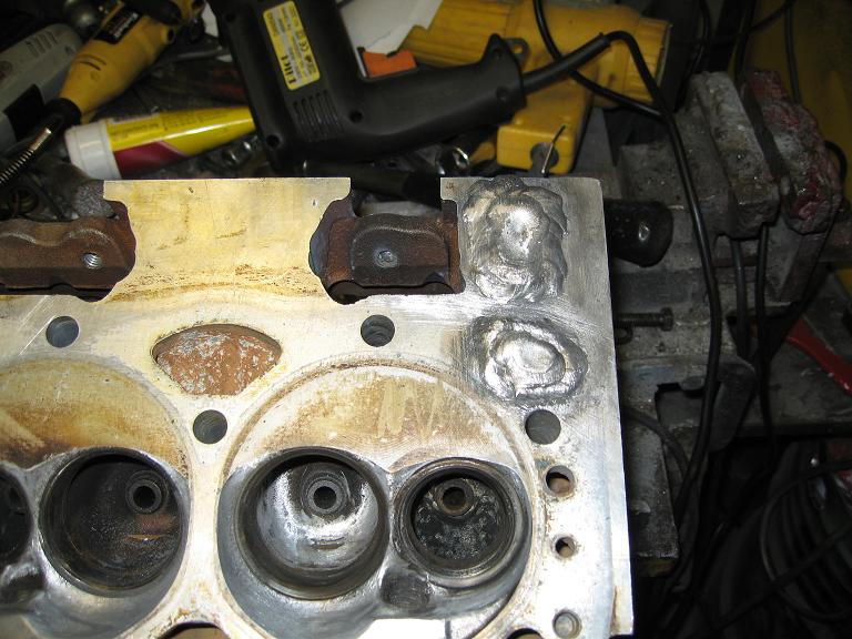

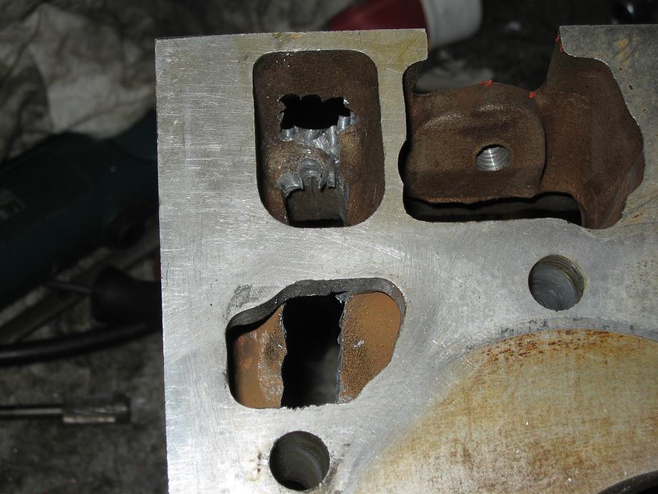

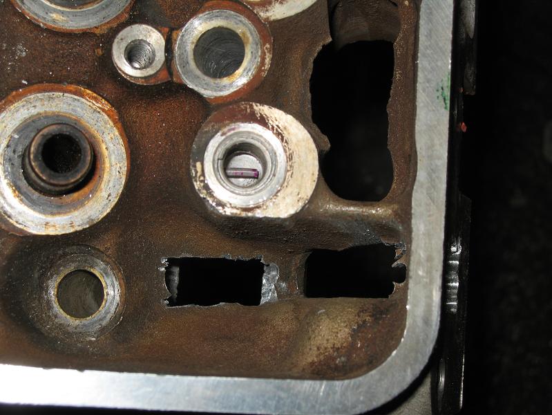

Senior Kirjoitettu 24. Maaliskuuta, 2006 Kirjoitettu 24. Maaliskuuta, 2006 Jeps. Olisi mukava nähdä kuvia siitä, miten ne ylimääräiset vesirei'ät sait tukittua ja rakennettua uudet yhteet jäähdytysvesille. Vai menikö suoraan sen thirdgen'in artikkelin mukaisesti ? Itsellä oli aikoinaan tarkoitus tehdä samanlainen projekti, mutta LT1-kansien sijaan hommasin koko koneen ja joku oli ruuvannut sen kiinni 4gen autoon...
Mopo305 Kirjoitettu 24. Maaliskuuta, 2006 Kirjoitettu 24. Maaliskuuta, 2006 En osaa laittaa kuvia tänne mutta lähetän jos jotain kiinnostaa,sulle seniori lähetin jo,nuo kannet ei ole tehty niin kuin jenkki pojat teki,nuo mukailee vanhan ajan small block kansia,tiedä sitte toimiiko,pitäis kyllä,kierto kun on kuin ennen vanhaan.yv:nä vaan maili osoitteita
Mopo305 Kirjoitettu 24. Maaliskuuta, 2006 Kirjoitettu 24. Maaliskuuta, 2006 Taidetaan saadakkin ne tänne
