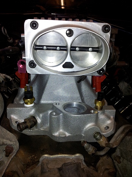

Teevee82 Kirjoitettu 3. Toukokuuta, 2012 Kirjoitettu 3. Toukokuuta, 2012 Alkaa olemaan Stealth Ram kiskoineen päivineen kasassa, mut vielä ihmetyttää, että mihin tarkoitukseen on bensakiskojen keskellä alapuolella olevat reiät/kierteet? Regu mulla on sitä mallia, että ei sitä saa oikein mahtumaan mihinkään.. Jos laittaa ihan bensakiskoihin kiinni, ei mahdu läppärunkon letkut sun muut paikalleen.. Olisko ehdotuksia paremmasta/pienemmästä?

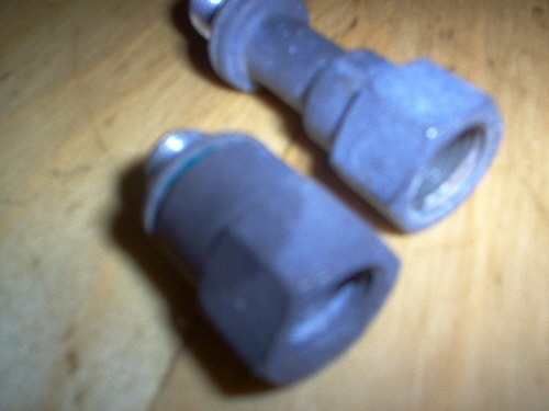

Teevee82 Kirjoitettu 10. Toukokuuta, 2012 Kirjoitettu 10. Toukokuuta, 2012 Mistä olette saanut bensaletkut liittimineen stealth ramilta noihin alkuperäisiin bensalinjoihin? US-Partsille soitin, myivät ei-oota ja paikallisen hydrauliikkaliikkeen kanssa sama juttu.. Rale? Anyone? Bensakiskoilta siis noihin etualalla oleviin orkkislinjoihin? Ja niin että regu mahtuis vielä väliin..
rokzetä Kirjoitettu 11. Toukokuuta, 2012 Kirjoitettu 11. Toukokuuta, 2012 kato jostain vastaliittimet vanhoihin bensalinjoihin.kuvan liittimien toisesta päästä päässee jatkamaan vauhtiputkan letkuilla. tollaset löytyy ainaki 3,1 v6 mpfi bensakiskoista.toisessa pienempi sisäkierre kuin toisessa.näyttää samoilta kun tpi:n tulot,varma en ole.
Rale Kirjoitettu 11. Toukokuuta, 2012 Kirjoitettu 11. Toukokuuta, 2012 Mistä olette saanut bensaletkut liittimineen stealth ramilta noihin alkuperäisiin bensalinjoihin? US-Partsille soitin, myivät ei-oota ja paikallisen hydrauliikkaliikkeen kanssa sama juttu.. Rale? Anyone? Bensakiskoilta siis noihin etualalla oleviin orkkislinjoihin? Ja niin että regu mahtuis vielä väliin.. [/quote mulla bensakiskot teki am-works, myoskin regu on amw omia tuotteita. Aikoinaan kun omaani stealthia asentelin, vein imarin ja suuttimet amw:lle ja hain kasattuina pois.
Crisis Kirjoitettu 19. Toukokuuta, 2012 Kirjoitettu 19. Toukokuuta, 2012 Mistä olette saanut bensaletkut liittimineen stealth ramilta noihin alkuperäisiin bensalinjoihin? US-Partsille soitin, myivät ei-oota ja paikallisen hydrauliikkaliikkeen kanssa sama juttu.. Rale? Anyone? Bensakiskoilta siis noihin etualalla oleviin orkkislinjoihin? Ja niin että regu mahtuis vielä väliin.. Mitka tukit siina on?? AN liittimia ne yleensa on, ja niita pitaisi olla US-partsilla ja RP:lla hyllyssa kaikenakoisia.

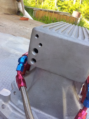

Teevee82 Kirjoitettu 25. Kesäkuuta, 2012 Kirjoitettu 25. Kesäkuuta, 2012 AM-Worksille sitte lähetin mäkin.. Aika tyyriiksi tuli, mutta ei tää harrastaminen koskaan halpaa ole, joten se siitä. Tuon Stealt Ramin takana on neljä reikää huohotukselle ilm, mitäs kaikkia noihin kannattaa liittää vai tukkoon vaan? Mitä noihin pieniin reikiin on tarkoitettu liitettäväksi?
Rale Kirjoitettu 26. Kesäkuuta, 2012 Kirjoitettu 26. Kesäkuuta, 2012 AM-Worksille sitte lähetin mäkin.. Aika tyyriiksi tuli, mutta ei tää harrastaminen koskaan halpaa ole, joten se siitä. Tuon Stealt Ramin takana on neljä reikää huohotukselle ilm, mitäs kaikkia noihin kannattaa liittää vai tukkoon vaan? Mitä noihin pieniin reikiin on tarkoitettu liitettäväksi? hienoa amw ei varmasti ole halvin, hyvää kun ei saa halvalla plenumin takaa saat otettua alipainetta jarrutehostimelle ja bensaregulle ym.. mihin tarviat
Msk383 Kirjoitettu 1. Heinäkuuta, 2012 Kirjoitettu 1. Heinäkuuta, 2012 Mulla noissa rei'iässä on jarruletku, ahtopainemittari ja MAP. Tuki kaikki mitä et tarvii . Mä väänsin TPI:n bensakiskot kun juutalaisena en raaskinut ostaa stealthin omia. Loppupeleissä helpommalla, ja ehkä myös halvemmalla olis päässyt kun olis vaan ostanut noi.. Mutta TPI:n kiskoja piti räkiä umpeen alumiinilla ja sitten piti myös suurentaa stealth ramin suutinreikiä jotta suuttimet mahtuivat sisään. Tais olla accelin suuttimet joista menee oravaa pienempi läpi joten tuskin orkkis, tms suuttimia varten tarvii sorvailla isompia holeja.

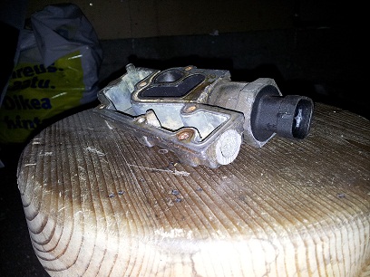

Teevee82 Kirjoitettu 12. Heinäkuuta, 2012 Kirjoitettu 12. Heinäkuuta, 2012 Mites tuo kaasuläpän alle tuleva vesikierto.. Kun AMW:lta jamppa oli sahannut siitä toisen letkulähdön pois ja sanoi, että otti vapauden sahata sen kun en tarvitse sitä vesikiertoa.. Onko näin?
GTATL Kirjoitettu 12. Heinäkuuta, 2012 Kirjoitettu 12. Heinäkuuta, 2012 Ei tartte jos et aja talvella
Teevee82 Kirjoitettu 12. Heinäkuuta, 2012 Kirjoitettu 12. Heinäkuuta, 2012 Ei tartte jos et aja talvella Niinpä tietenkin.. Meinaan ajaa..tai ainakin säilyttää valmiuden ajaa talvella. Joten olisko kellään tollasta ehjää myydä?
