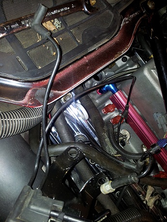

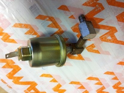

Teevee82 Kirjoitettu 19. Heinäkuuta, 2012 Kirjoitettu 19. Heinäkuuta, 2012 Oolrait.. Eli saattais toimia ilmankin.. Sitte olis semmonen kysymys, että mikä on tuo kuvan kikkare ja mikä on sen tehtävä.. Ei mahtunut alkuperäiselle paikalleen stealth ramin asennuksen jälkeen jakajan viereen..
F350 Kirjoitettu 19. Heinäkuuta, 2012 Kirjoitettu 19. Heinäkuuta, 2012 Oolrait.. Eli saattais toimia ilmankin.. Sitte olis semmonen kysymys, että mikä on tuo kuvan kikkare ja mikä on sen tehtävä.. Ei mahtunut alkuperäiselle paikalleen stealth ramin asennuksen jälkeen jakajan viereen.. Äkkiä näyttäis joko oljynpaineen varoitusvalokellolta tai sitten öljynpainemittarin kellolta.

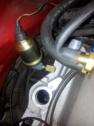

Rale Kirjoitettu 21. Heinäkuuta, 2012 Kirjoitettu 21. Heinäkuuta, 2012 Ölynpaine kello. omasta imusarjasta dremelöin hieman koloa suuremmaksi, jotta meni paikoilleen. pura nuo osat irti ja kierrä lohkoon tuleva jenkaosa ensiksi paikoilleen, niin saat tuon tuollaisenaan käytettyä
Teevee82 Kirjoitettu 23. Elokuuta, 2012 Kirjoitettu 23. Elokuuta, 2012 Ölynpaine kello. omasta imusarjasta dremelöin hieman koloa suuremmaksi, jotta meni paikoilleen. pura nuo osat irti ja kierrä lohkoon tuleva jenkaosa ensiksi paikoilleen, niin saat tuon tuollaisenaan käytettyä Dremelöinniks menis itelläkin, mut koitin sitte noin, että se lohkoon menevä osa olis keskellä.. Sillai ainakin mahtuis tuonne. Onkos muuten noilla ohkasilla muoviletkuilla( kuvassa alhaalla näkyis ainakin yksi..alipaine?) mitään väliä, mulla niitä on katkeillu jo muutama.. Kaasuläpän alle menee yksi ja puolalta lähtee muutama jnejne. Tarvii katkenneet korvat kumiletkuilla..
F350 Kirjoitettu 24. Elokuuta, 2012 Kirjoitettu 24. Elokuuta, 2012 Onkos muuten noilla ohkasilla muoviletkuilla( kuvassa alhaalla näkyis ainakin yksi..alipaine?) mitään väliä, mulla niitä on katkeillu jo muutama.. Kaasuläpän alle menee yksi ja puolalta lähtee muutama jnejne. Tarvii katkenneet korvat kumiletkuilla.. Onhan nillä, jos ne alipaineletkut on poikki, voi niiden kautta päästä imusarjaan lisäilmaa ohi MAF:in tai jos sulla ei ole MAFia, niin vaikuttaa MAP:in saamaan tietoon. Lisäksi lämppärin säädöt toimii alipaineella.
Fenix Kirjoitettu 24. Elokuuta, 2012 Kirjoitettu 24. Elokuuta, 2012 Toi ohkanen letku vikuttaa egr solenoidille menevälle letkulle silmämääräisesti. Tosin niitä tulisi olla 2 rinnakkain ja ainakin toinen lähti tb:stä ja toinen muistaakseni egr:stä. Muita ohkaisia pitkiä ja hauraita letkuja en muista tosta imarin seudulta.
F350 Kirjoitettu 24. Elokuuta, 2012 Kirjoitettu 24. Elokuuta, 2012 Toi ohkanen letku vikuttaa egr solenoidille menevälle letkulle silmämääräisesti. Tosin niitä tulisi olla 2 rinnakkain ja ainakin toinen lähti tb:stä ja toinen muistaakseni egr:stä. Muita ohkaisia pitkiä ja hauraita letkuja en muista tosta imarin seudulta. Tuollainen alipaine letku menee mm EGR:lle, lämppäriohjaukseen auton sisäpuolelle, alipainesäiliöön, bensaregulaattorille....
Teevee82 Kirjoitettu 24. Elokuuta, 2012 Kirjoitettu 24. Elokuuta, 2012 Kiitos vastauksista.. Eli paikka pitää kaikille löytyä. Tossa kuvassa on ne kaksi rinnakkaista.. Toi mikä lähtee vasemmalta alas, menee ilm alipainesäiliölle sekä kaasuläpän alle.. Tuosta oikeanpuoleisesta en vielä tiedä ja sit on vielä tuo kolmas, kuvassa oikealla jossa on nuo kierteetkin..meniskö se sitte tuon Ramin taakse(vakiossa plenumille?)
