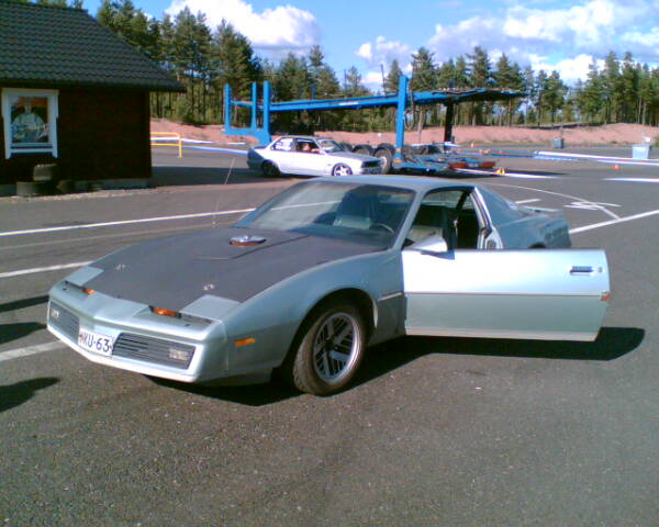

crawler Kirjoitettu 10. Helmikuuta, 2008 Kirjoittaja Kirjoitettu 10. Helmikuuta, 2008 http://www.hellfish.org/~juho/kuvia/pontiac/100208/kaari_wep.JPG Haittaa tää koulunkäynti harrastuksia ettei oikeen kerkiä, mutta kuiteskin korin mätätyöt on nyt tehty (tai kaarien liimauksen jälkeen vielä hieman saa parsia) ja kaaria on hierottu paikalleen jo hieman.

crawler Kirjoitettu 23. Helmikuuta, 2008 Kirjoittaja Kirjoitettu 23. Helmikuuta, 2008 http://www.hellfish.org/~juho/kuvia/pontiac/230208/RIMG0239.jpg Kävinpähän veistelee kolme metriä helmaa, kolme metriä oven alareunaa sisäpuolelle sekä ulkopuolelle. Ettei toi tekeminen vaan pääsis loppumaan
crawler Kirjoitettu 2. Maaliskuuta, 2008 Kirjoittaja Kirjoitettu 2. Maaliskuuta, 2008 http://www.hellfish.org/~juho/kuvia/pontiac/010308/RIMG0242.jpg Sieltä sun täältä tinalla vähän tasoteltu saumoja, ja toinen helma tuli tänään liipastua paikalleen. Vielä ois toinen helma ja ovien teko, ja vähän tinalla saumojen viimeistelyä. Ehkä se kori joskus valmistuu
crawler Kirjoitettu 25. Maaliskuuta, 2008 Kirjoittaja Kirjoitettu 25. Maaliskuuta, 2008 http://www.hellfish.org/~juho/kuvia/pontiac/250308/RIMG0009.jpg Vähän helmaa ja kylkeä on leivottu (molemmat puolet) http://www.hellfish.org/~juho/kuvia/pontiac/250308/RIMG0008.jpg Ja ovien paikkausta aloitettu.

Nova Kirjoitettu 29. Joulukuuta, 2008 Kirjoitettu 29. Joulukuuta, 2008 Jatkamme kuvablogin ylläpitoa, ei jaksanut alkaa vanhaa siistimään niin tein sitten uuden, -1kg Sullahan on hyvät työkalut jos tommoset pystyy tekemään. Muutenkin asiallista jälkeä.
crawler Kirjoitettu 29. Joulukuuta, 2008 Kirjoittaja Kirjoitettu 29. Joulukuuta, 2008 http://www.hellfish.org/~juho/kuvia/koneita/sikkikone/koesovitus1.jpg Tommonen tuli joskus tehtyä, oma kanttikone on vähän nafti mutta onneks isompi moinen on 5km päässä käytössä.
