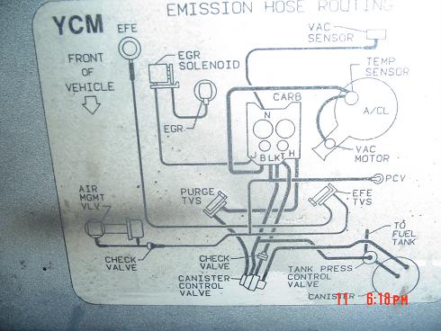

maka Kirjoitettu 11. Elokuuta, 2006 Kirjoittaja Kirjoitettu 11. Elokuuta, 2006 Eikös tuo ole MAP-anturi? mikäs se sellanen on?mistähän kohalta sit löytys tuo efe,tuossa on letkun paikka kyllä, ajattelin että se ois tuohon egr:ään liittyvä .vai liekö letkun paikka
-vellu Kirjoitettu 11. Elokuuta, 2006 Kirjoitettu 11. Elokuuta, 2006 Noista eri antureista pääsee ihan hyvin perille niinkin, että ottaa siitä ylös GM:n tai muun valmistajan koodin ja laittaa seen GOOGLE:n hakuun. Tuloksia hetken selaamalla huomaat tilanneesi siihen uuden anturin
maka Kirjoitettu 11. Elokuuta, 2006 Kirjoittaja Kirjoitettu 11. Elokuuta, 2006 Noista eri antureista pääsee ihan hyvin perille niinkin, että ottaa siitä ylös GM:n tai muun valmistajan koodin ja laittaa seen GOOGLE:n hakuun. Tuloksia hetken selaamalla huomaat tilanneesi siihen uuden anturin kohta käyn numeron kahtomassa,ihmetellään sit lisää.
maka Kirjoitettu 11. Elokuuta, 2006 Kirjoittaja Kirjoitettu 11. Elokuuta, 2006 eipä löydy tälläsillä numeroilla jota tuossa päällä on.eikö kukaan tiedä missä tuo hemmetin efe on,tuon kuvatuksen mukaan siihen menee alipaineletku,liekö edes sähkövempele vai minkälainen? 5916008 22713
-vellu Kirjoitettu 11. Elokuuta, 2006 Kirjoitettu 11. Elokuuta, 2006 eipä löydy tälläsillä numeroilla jota tuossa päällä on.eikö kukaan tiedä missä tuo hemmetin efe on,tuon kuvatuksen mukaan siihen menee alipaineletku,liekö edes sähkövempele vai minkälainen? 5916008 22713 Kuten Soppa tuossa mainitsikin, näyttää MAP-anturilta (Manifold Absolute Pressure -Sensor). Jos se on se, niin siihen pitäisi mennä siis alipaineletku imusarjasta.

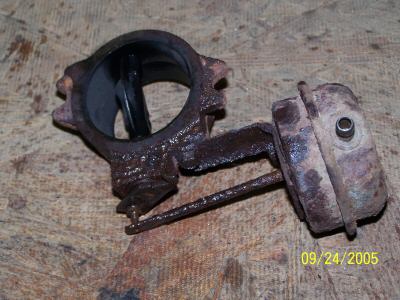

maka Kirjoitettu 11. Elokuuta, 2006 Kirjoittaja Kirjoitettu 11. Elokuuta, 2006 Kuten Soppa tuossa mainitsikin, näyttää MAP-anturilta (Manifold Absolute Pressure -Sensor). Jos se on se, niin siihen pitäisi mennä siis alipaineletku imusarjasta. ei siihen mene mitään letkuja.oiskohan kellä samanlaista konetta kahtelis näitä letkuja mihin mikäkin pitäs mennä.eikö kellään ole tuota kuvaa tuosta alipaineiden kulusta tuossa egr systeemissä?efe valve löyty tällänen kuvatus,täähän on tuo hökötys pakosarjasta,pitäsköhän sen letkun mennäkin tuohon? :o
maka Kirjoitettu 11. Elokuuta, 2006 Kirjoittaja Kirjoitettu 11. Elokuuta, 2006 no niin nyt on kuvaa .vasen yläreuna lukee EFE mikä laite kyseessä?

F-Body Kirjoitettu 11. Elokuuta, 2006 Kirjoitettu 11. Elokuuta, 2006 EFE järjestelmää on käytetty joissakin laitteissa saavuttamaan nopea moottorin lämpeneminen, lyhentämään "imu päällä" aikaa ja näin ollen alentamaan päästöarvoja koska kone ei käy rikkaalla pitkään. Alipainetehostettu järjestelmä koostuu pakosarjassa sijaitsevasta venttiilistä/suljin (hökötys) ja "lämpö-alipaine-katkaisijajasta" = TVS. Kyllä sen alipaineletkun pitäisi mennä sinne.

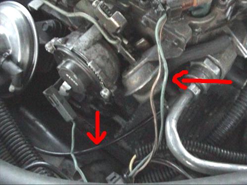

Mikko Kirjoitettu 11. Elokuuta, 2006 Kirjoitettu 11. Elokuuta, 2006 Map anturin letku. Lähtee kaasarin takaa:
Mikko Kirjoitettu 11. Elokuuta, 2006 Kirjoitettu 11. Elokuuta, 2006 Pakosarjan läppää ohjaava anturi ja letkut:

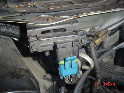

maka Kirjoitettu 12. Elokuuta, 2006 Kirjoittaja Kirjoitettu 12. Elokuuta, 2006 kiitoksia mikolle selvistä kuvista,nyt alkaa selvitä tämä propleema.tuo map anturin letku lähtee tuolta kaasarin takaa mullakin ,sieltä lähtee tuo letku mutta ei se tule tähän laitteeseen..onkos tämä kuvassa oleva map johon sen letkun pitäs tulla?tämä on auton vasemmalla puolella melkein ilmastoinnin päällä
Teac Kirjoitettu 12. Elokuuta, 2006 Kirjoitettu 12. Elokuuta, 2006 Kyllä se MAPille vahvasti näyttää. Letku kiinni vaan ja menox.
maka Kirjoitettu 12. Elokuuta, 2006 Kirjoittaja Kirjoitettu 12. Elokuuta, 2006 Kyllä se MAPille vahvasti näyttää. Letku kiinni vaan ja menox. ei se ole mappi,katoppas toinen topiikki,kaasutinmoottorit ja map anturi juttu.toisella puolella konehuonetta on samanlainen systeemi.sinne menee tuosta kaasarista alipaine letku eli se on se map.tapaus ratkastu .mikähän se tuo on mikä tuossa kuvassa on?? .se on täysin melkein identtinen tuon mapin kanssa,siinäkin paikka jollekin putkelle.
Teac Kirjoitettu 12. Elokuuta, 2006 Kirjoitettu 12. Elokuuta, 2006 Haynesin kirjan mukaan MAP löytyy vänkärin puolelta eli oikealta ilmastonnin yläpuolelta/vierestä tai vasemmalta paloseinästä jarrupääsylinterin ja lokasuojan välistä mallista riippuen Oletko yrittänyt etsiskellä "möykyn" numeroiden perusteella?

maka Kirjoitettu 13. Elokuuta, 2006 Kirjoittaja Kirjoitettu 13. Elokuuta, 2006 .ois uus kysymys onko nuo egr:n solenoidit samanlaisia kaikissa 3gen vehkeissä vai onko niissä eroja .mites onko ruiskussa erilainen tuo solenoidi kuin esim kaasarikoneessa vai kaikki ihan samanlaisia. tähän ei sit taas löydy tietoa .miten tuo egr venttiili testataan toimiiko se,ihan sama puhaltaako tuohon pilliin vai imee ei tapahu mitään.vipu kyllä liikkuu kun sormella painaa tuosta pellistä jossa vipu kiinni.
Soppa Kirjoitettu 14. Elokuuta, 2006 Kirjoitettu 14. Elokuuta, 2006 Oisko tuo joku barometric-anturi, eli tarkkailee ulkoilmanpainetta? Kun nuo ovat samannäköisiä mötiköitä, niitä on saatavissa vaan eri mitta-asteikolla. Eikös Heikilläkin ollut joku tällainen autossa?
Teac Kirjoitettu 14. Elokuuta, 2006 Kirjoitettu 14. Elokuuta, 2006 Kuulostais ihan mahdolliselta ja selittäis myös sen ettei siinä ole letkua.
maka Kirjoitettu 16. Elokuuta, 2006 Kirjoittaja Kirjoitettu 16. Elokuuta, 2006 Oisko tuo joku barometric-anturi, eli tarkkailee ulkoilmanpainetta? Kun nuo ovat samannäköisiä mötiköitä, niitä on saatavissa vaan eri mitta-asteikolla. mihis tarkotukseen se mittailee ulkoilmanpainetta?
Teac Kirjoitettu 16. Elokuuta, 2006 Kirjoitettu 16. Elokuuta, 2006 Ilmanpaine vaikuttaa seos suhteisiin kuten myös lämpötila. Moottorin kuormitus saadaan paine-erosta.
