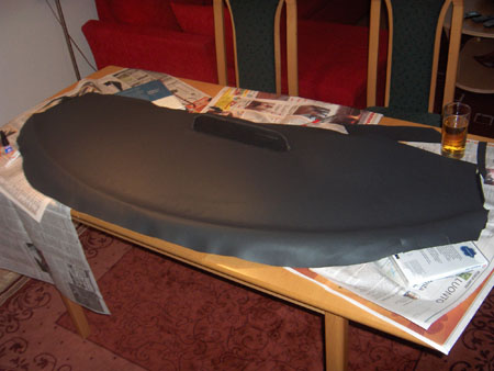

zodiack Kirjoitettu 5. Heinäkuuta, 2007 Kirjoittaja Kirjoitettu 5. Heinäkuuta, 2007 Tässä kojelauta melkein valmiina, laitoin keinonahkaa... katotaan kuin kestää
zodiack Kirjoitettu 6. Heinäkuuta, 2007 Kirjoittaja Kirjoitettu 6. Heinäkuuta, 2007 Sain kojelaudan ehjänä kiinni, yllättävän hyvä tuli vaikka vähän leikkaa limaa ilmiötä oli havaittavissa
