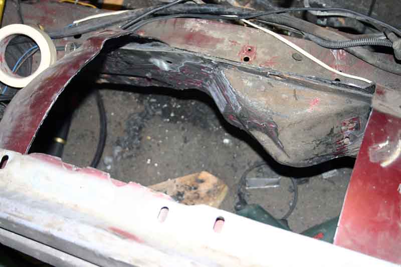

mkos Kirjoitettu 16. Marraskuuta, 2006 Kirjoittaja Kirjoitettu 16. Marraskuuta, 2006 iskarin yläpää. 2 peltiä päällekkäin. alempi käytännössä kadonnut kokonaantolppa.jpg_thumb

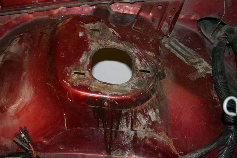

mkos Kirjoitettu 16. Marraskuuta, 2006 Kirjoittaja Kirjoitettu 16. Marraskuuta, 2006 konehuoneen puoleltatolppa2.jpg_thumb

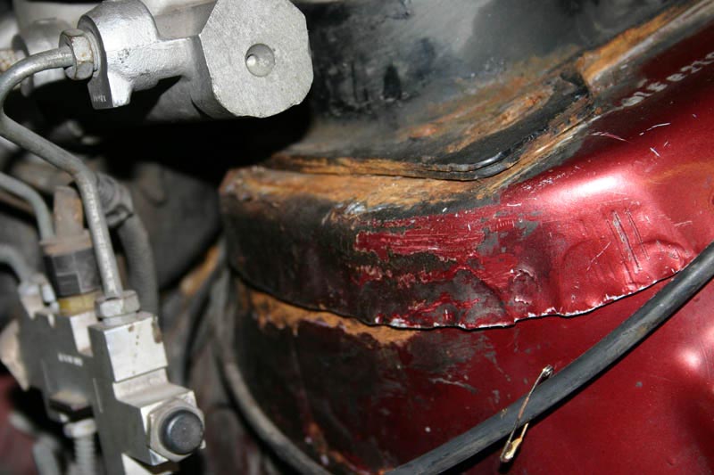

mkos Kirjoitettu 16. Marraskuuta, 2006 Kirjoittaja Kirjoitettu 16. Marraskuuta, 2006 Apukuskin puoli vähän parempi.tolppa3.jpg_thumb

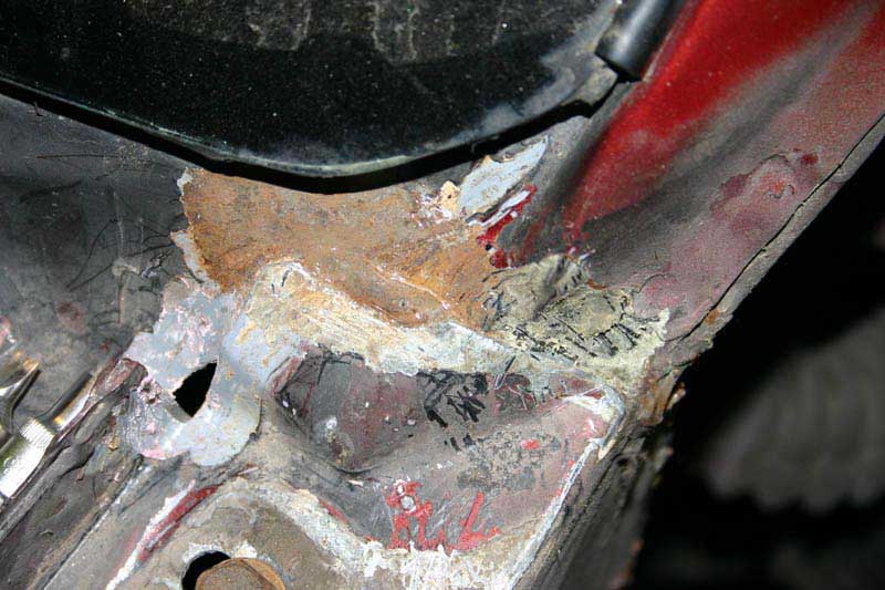

mkos Kirjoitettu 16. Marraskuuta, 2006 Kirjoittaja Kirjoitettu 16. Marraskuuta, 2006 a-pilarin alapää. vielä pintaruosteessa.a-pilari.jpg_thumb

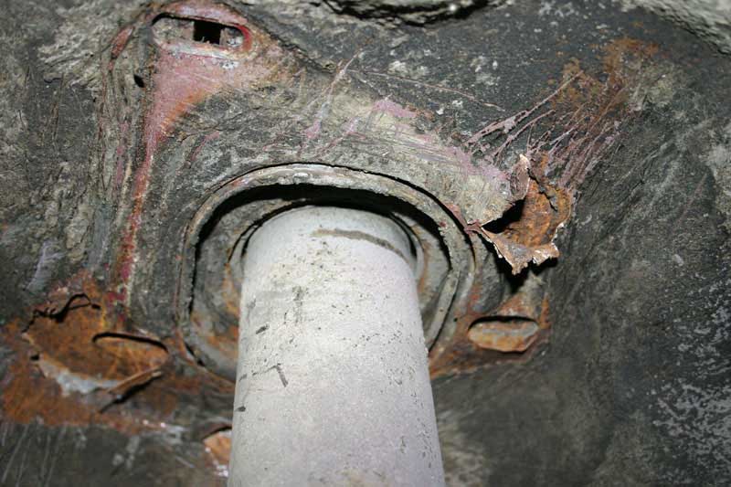

mkos Kirjoitettu 22. Marraskuuta, 2006 Kirjoittaja Kirjoitettu 22. Marraskuuta, 2006 Rapsuttelin apukuskinpuolelta iskarin yläpäätä ja ilokseni huomasin että on vain pntaruosteessa. Lieneekö mahdollista että kuskin puoli on uitettu joskus jarrunesteessä kun säiliö on sopivasti yläpuolella. Korjauspalakin on jo löydetty foorumilaiselta.

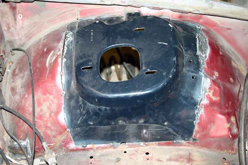

mkos Kirjoitettu 29. Marraskuuta, 2006 Kirjoittaja Kirjoitettu 29. Marraskuuta, 2006 Jatketaan yksinpuhelua. Matkahuolto toi tänään pelli klipareen ja pakkohan sitä oli heti lähteä sovittelemaan. Tälläinen pelti..IMG_4694.jpg_thumb
mkos Kirjoitettu 29. Marraskuuta, 2006 Kirjoittaja Kirjoitettu 29. Marraskuuta, 2006 ..tähän paikkaan IMG_4698.jpg_thumb
mkos Kirjoitettu 29. Marraskuuta, 2006 Kirjoittaja Kirjoitettu 29. Marraskuuta, 2006 Hepattuna IMG_4699.jpg_thumb
mkos Kirjoitettu 29. Marraskuuta, 2006 Kirjoittaja Kirjoitettu 29. Marraskuuta, 2006 siitähän tuloo hyvä! Tehdään niin hyvää kuin osataan.

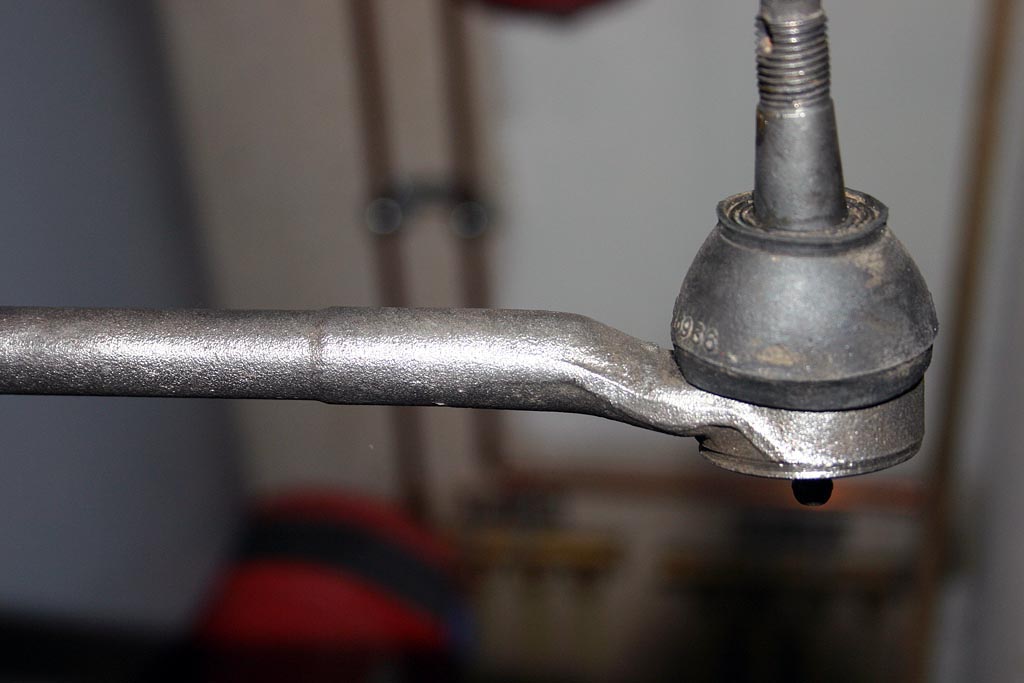

mkos Kirjoitettu 18. Joulukuuta, 2006 Kirjoittaja Kirjoitettu 18. Joulukuuta, 2006 Kaiken muun ohessa on tullut putsailtua pikkunippeleitä kuten jarrusatuloita ja ohjauksen osia elektrolyysillä (kts. kuva). Kun laittaa tarpeeksi virtaa niin lähtee huono maali, öljyt, massat ja ruosteet. pienellä virralla lähtee vain ruoste.eletrolyysi.jpg_thumb
