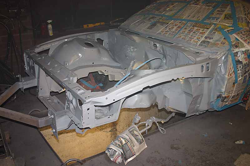

Etupää ja alustan osat puhallettu tänään  \m/
Kamerasta loppui akku sopivasti niin ei saa vielä kuvia. >:(
siitähän tuli hyvä! noin ne pitäs aina duunata, jos hyvän haluu.
Tekisin vielä paremmin jos ei aina tarvisi pyydellä tiloja ja vehkeitä lainaan  :-[
Ai ai, ei saa suojata lehdillä. Imevät maalin ja liimaantuvat kiinni.
Ihan komeaa jälkeä.
Ihan komeaa jälkeä.
tarttuu vai? mulla ei oo ainakaa viel 3:ssa autossa tarttunu? vai pitääkö siihen ihan suoraan lehteen päästää maalia ruiskulla??
Ei mullakaan lehdet tarttuilleet.

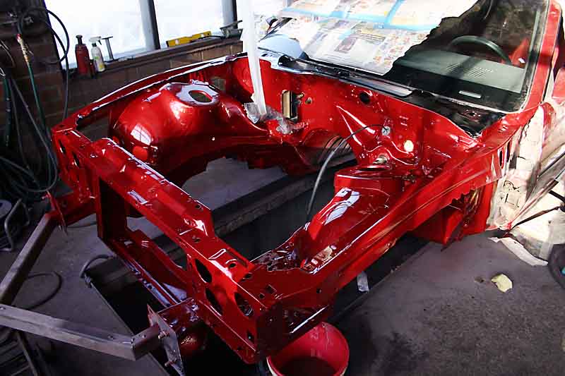

Koko etupää sai eilen maalin päälle. Kuvia seuraa perästä.
huolellista työtä. hyvä tulee...  itellä joskus sama edessä... kunhan sais kunnon paikan joskus. tulipellissä on vähän sanomista, pahempaa ei vielä näkyvissä mut oishan se konehuonekin joskus hoonattava
ei se välttämättä tartu,mutta VOI tarttua.. sanomalehti-paperi on sen verta huokoista,että ainakin lakat on sellasia,mikkä voi mennä läpi..
nimim. pari kertaa maalannu asiakkaan omien teippausten päälle ja sen jälkeen tehny homman uudestaan,kokonaan itse...
-hyvältä näyttää muuten!!
Maalattuna.

Maalattuna.

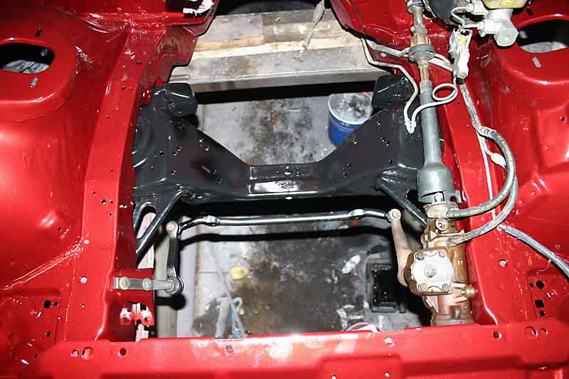

- Tukivarret kalustettu ja laitettu kiinni. (uretaanit ja alapallot)
- Kallistuksenvakaaja ja wonderbar laitettu kiinni.
- Tehostaja kiinnitetty (ruuvit vittumaisessa paikassa)  >:(
Ei kuvia, kamera kotona  ::)
edit. uretaanit naraji. Toivottavasti oleentuvat  ;D
