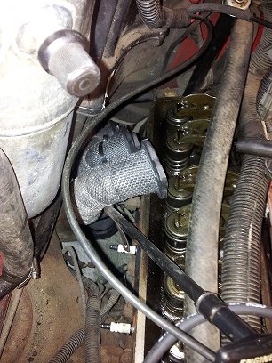

Teevee82 Kirjoitettu 6. Toukokuuta, 2012 Kirjoitettu 6. Toukokuuta, 2012 Joo mulla ottaa noi putket kiinni juurikin tuohon ilmastoinnin alla menevään putkeen..ja vissiin johonkin muuhunkin vielä.. Tarvii koittaa irrottaa tota putkea. Tossa on vielä kuva, kuinka naftia on.. Tohon se tökkös eikä enempää tule. Onkos nää Edelit siis sama kuin Flowtech?
rokzetä Kirjoitettu 6. Toukokuuta, 2012 Kirjoitettu 6. Toukokuuta, 2012 vaikia neuvoa kun ei jääny verkkokalvoille kuvaa miten ne sinne nuljahtaa...mutta tulpat ottasin veks ja sarjan pää ei nouse noin ylös.sarja etupää edellä ihan alas kollektori viimesenä(oliko ny a/c kompuran edes se hyvä rako työntää alas,koneen etuosasta kumminki),pyörätetään sarjaa niinku oikeeseen asentoon samalla vieden kollektoripäätä sinne minne se menossa.tuo sarjan etu osa nousee viimesenä hollilleen.loppusentit tulee sarjaa lopullisessa oikeessa asennossa ylös vetämällä.yläpuolelta alaspäin sitä ei survota missään vaihees.tuntitolkulla sitä itteki pyörittelin ennen ku se sinne nuljahti lopulta helpolla.tsemppiä.
Teevee82 Kirjoitettu 10. Toukokuuta, 2012 Kirjoitettu 10. Toukokuuta, 2012 vaikia neuvoa kun ei jääny verkkokalvoille kuvaa miten ne sinne nuljahtaa...mutta tulpat ottasin veks ja sarjan pää ei nouse noin ylös.sarja etupää edellä ihan alas kollektori viimesenä(oliko ny a/c kompuran edes se hyvä rako työntää alas,koneen etuosasta kumminki),pyörätetään sarjaa niinku oikeeseen asentoon samalla vieden kollektoripäätä sinne minne se menossa.tuo sarjan etu osa nousee viimesenä hollilleen.loppusentit tulee sarjaa lopullisessa oikeessa asennossa ylös vetämällä.yläpuolelta alaspäin sitä ei survota missään vaihees.tuntitolkulla sitä itteki pyörittelin ennen ku se sinne nuljahti lopulta helpolla.tsemppiä. Hei tässä oli hyvät neuvot, näillähän se meni nätisti, kiitos!
