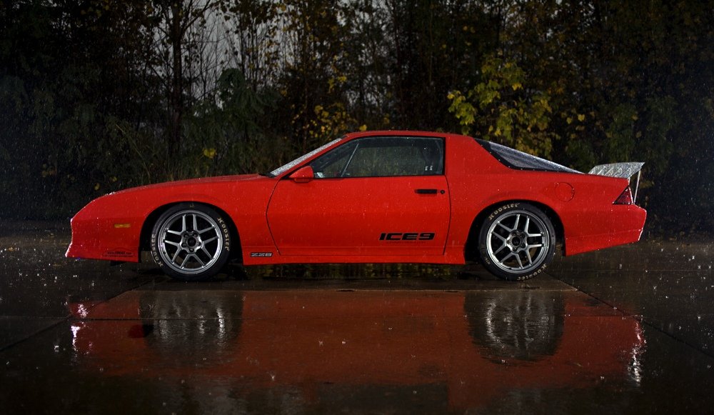

rokzetä Kirjoitettu 11. Tammikuuta, 2014 Kirjoitettu 11. Tammikuuta, 2014 Nätti foto madalletun irokin alta,jos joku vaikka inspiroituu kuvasta.
Z-mo Kirjoitettu 11. Tammikuuta, 2014 Kirjoitettu 11. Tammikuuta, 2014 Nätti foto madalletun irokin alta,jos joku vaikka inspiroituu kuvasta. Ulostulo oven ja helmalistan läpi.
Blower Kirjoitettu 13. Tammikuuta, 2014 Kirjoitettu 13. Tammikuuta, 2014 Laitettu runkopalkit yhdistävä jäykiste vaihteiston eteen Mielenkiintoinen idea, mutta tarvitaanko?
rstuning Kirjoitettu 13. Tammikuuta, 2014 Kirjoitettu 13. Tammikuuta, 2014 Laitettu runkopalkit yhdistävä jäykiste vaihteiston eteen Mielenkiintoinen idea, mutta tarvitaanko? Kai tuokin ekstra malmi runkoa jäykistää, mutta mikä on liian jäykkä/painava riippuu pitkälti käyttötarkotuksesta ja tehoista kai?
Z-mo Kirjoitettu 13. Tammikuuta, 2014 Kirjoitettu 13. Tammikuuta, 2014 Kai tuokin ekstra malmi runkoa jäykistää, mutta mikä on liian jäykkä/painava riippuu pitkälti käyttötarkotuksesta ja tehoista kai? Tuosta kyseisestä Irocista on stooria netissä, olisko Car Craft tai joku vastaava lehti tehny tosta jutun. Thirdgeniltä löytyy kans stooria, on huima laite. Toi on vitun rase... On tuossa muutenkin tehty subframe connectorit antaumuksella, on varmasti kyllä jäykkä. Ja muutenhan toi peli on kevennetty tunteella, ei haittaa lisäraudat pohjassa siinä suhteessa.
Blower Kirjoitettu 14. Tammikuuta, 2014 Kirjoitettu 14. Tammikuuta, 2014 Tuosta kyseisestä Irocista on stooria netissä, olisko Car Craft tai joku vastaava lehti tehny tosta jutun. Thirdgeniltä löytyy kans stooria, on huima laite. Toi on vitun rase... On tuossa muutenkin tehty subframe connectorit antaumuksella, on varmasti kyllä jäykkä. Ja muutenhan toi peli on kevennetty tunteella, ei haittaa lisäraudat pohjassa siinä suhteessa. Mitä erikoista ne siihen teki ku vakio panhard ja alatukivarretkin paikallaan? Ei coil overeita yms... Pakoputken kokoa on ainakin kasvatettu ja koko pohja näyttää olevan sub frame connectoria Edit: piti sanoa torque arm. Panhardiahan tossa kuvassa ei näy. Mut näyttää asialliseslta kulkineelta
Mikey_ Kirjoitettu 14. Tammikuuta, 2014 Kirjoitettu 14. Tammikuuta, 2014 Mitä erikoista ne siihen teki ku vakio panhard ja alatukivarretkin paikallaan? Ei coil overeita yms... Pakoputken kokoa on ainakin kasvatettu ja koko pohja näyttää olevan sub frame connectoria Ei taida olla panhardia ollenkaan tossa autossa... Onhan tota "pikkusen" sipistelty. "It's got a supercharged 350 w/ Trick Flow twisted wdge heads, ZZ409 cam, McFarland Short Ram Prototype intake (only 6 known to have been made, 4 are accounted for) running on 60lbs injectors with a custom ECM tune for a HPX cartridge MAF. Full Crane/MSD boost controllable ignition retard (in case of bad fuel), water to air intercooler...etc..etc. All done by me. I only farm out painting. Supercharger drive & accessory drive are home built, puzzled together from CV Products pulleys & homebrew stuff. It's a lot sturdier than the stock procharger stuff." All susp. has been rebuilt & upgraded with moog conponents Everything is powdercoated on it. All fasteners zinc plated. Full stainless exhaust 2x 2.75" custom mufflers & boom tube Fays 2 watts linkage in the rear Baer Track+ brakes 4th Gen Pleather seats Hawks 5" rear spoiler Jongbloed magnesium aero racing wheels Koni yellows & eibach sport lines all round J&M caster/camber plates home built SFCs http://www.vettemod.com/forum/imagehosting/2510457e36752f.jpg
Z-mo Kirjoitettu 14. Tammikuuta, 2014 Kirjoitettu 14. Tammikuuta, 2014 Mikey, minkä näkösestä kikkareesta toi on? Toi sivuputki rakennelma on tästä: http://www.hotrod.com/featuredvehicles/hrdp_1211_1987_chevy_camaro_third_gen/
