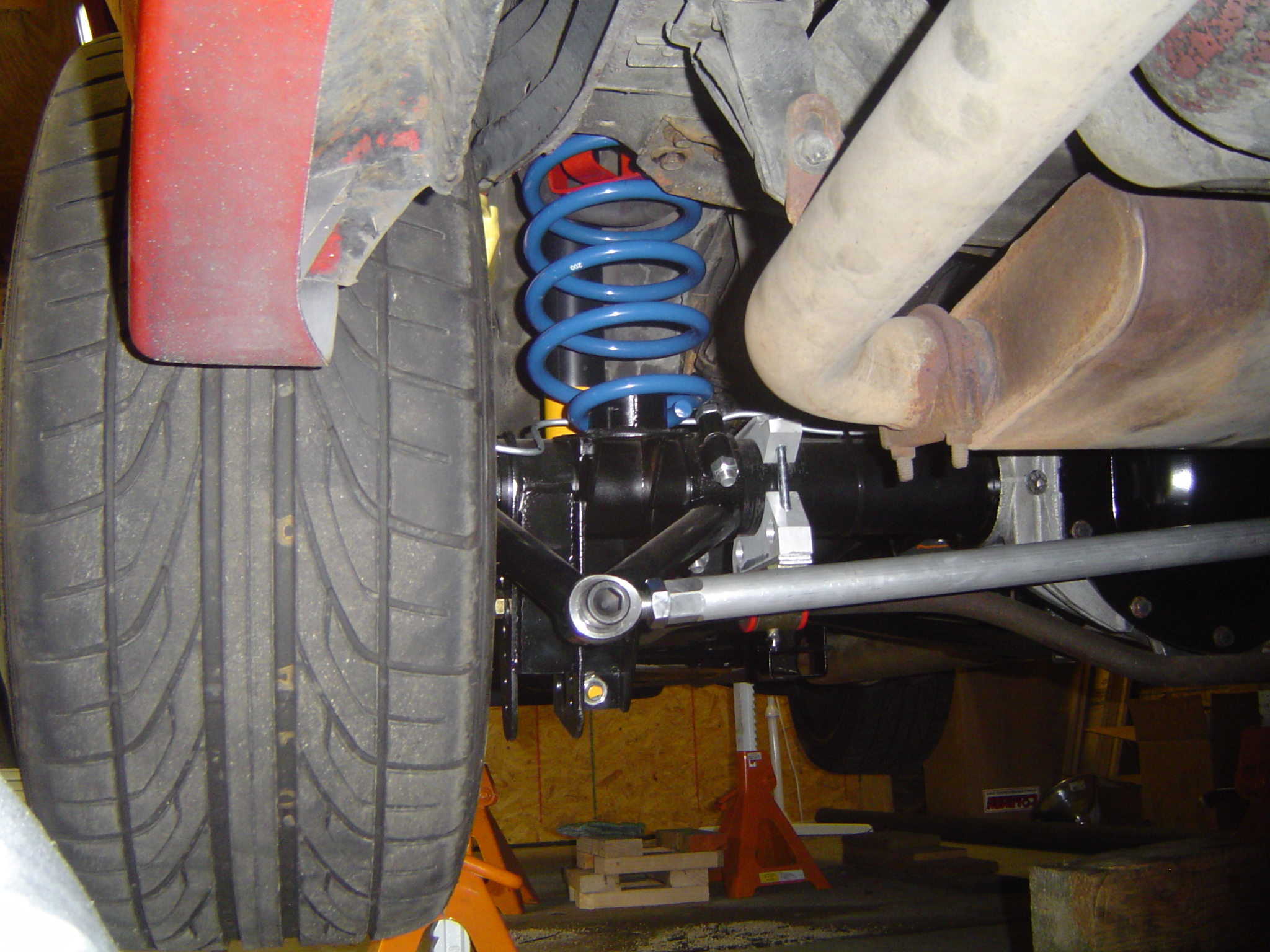

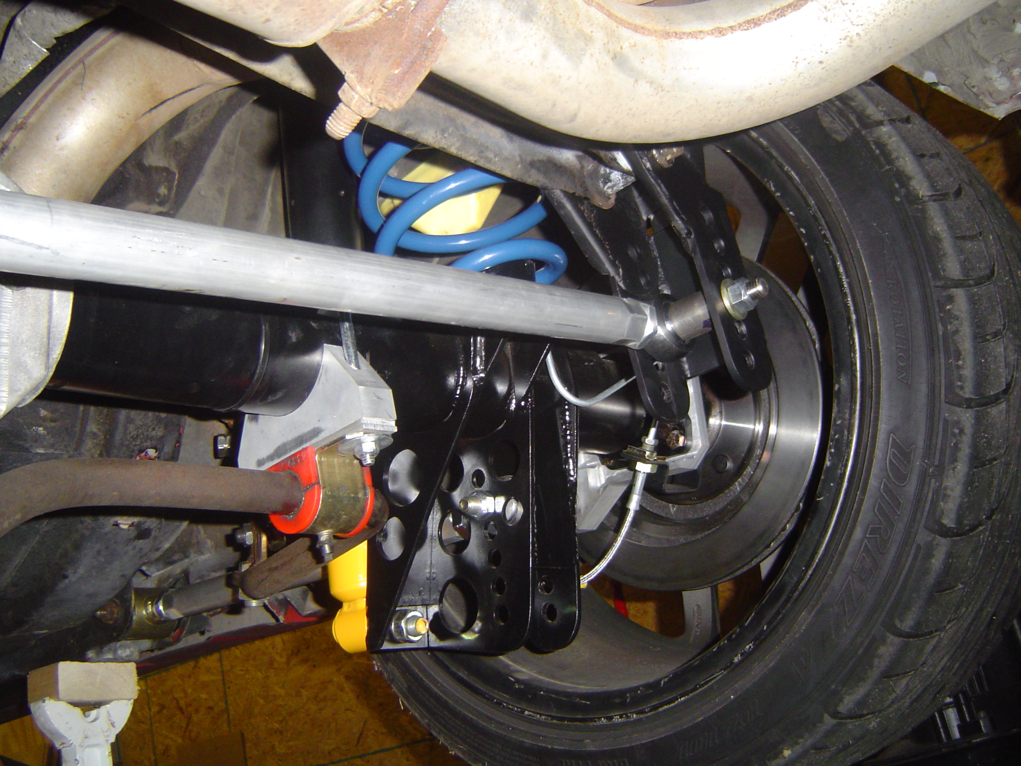

Z-mo Kirjoitettu 14. Tammikuuta, 2014 Kirjoitettu 14. Tammikuuta, 2014 Mitä erikoista ne siihen teki ku vakio panhard ja alatukivarretkin paikallaan? Ei coil overeita yms... Pakoputken kokoa on ainakin kasvatettu ja koko pohja näyttää olevan sub frame connectoria Sen takia vakio etutukivarret, kun käytössä on weight jackit. Panhardina on alumiinikäikäle, ja sen kiinnitystä on hiukan modifioitu...
Z-mo Kirjoitettu 14. Tammikuuta, 2014 Kirjoitettu 14. Tammikuuta, 2014 Panhardin asentoon riittävästi säätöjä...
Mikey_ Kirjoitettu 14. Tammikuuta, 2014 Kirjoitettu 14. Tammikuuta, 2014 Eiks tuo sivuputki-kuva oo kumminkin tän hepun autosta, vai onko sama auto, mutta eri rakenteluvaihe. http://www.pro-touring.com/archive/index.php/t-96266.html Katos tuosta se eka "underside" kuva linkki, niin tulee juurikin tuo ylempänä oleva sivuputki-kuva. Tuossa hotrod.comin vehkeessä on manuaaliaski ja lsx-kone. Tuossa sivuputkikuvassa taas näkyy SBC:n ö-pohja ja automaatin tci-hifi-alu-ö-pohja Tai sit mä vaan sekoilen näiden kuvien kans muuten.
Z-mo Kirjoitettu 14. Tammikuuta, 2014 Kirjoitettu 14. Tammikuuta, 2014 Totta turiset, eri vehkeet mutta putkisto on duunattu samalla tavalla. Tossa toisessa on tosiaanki alumiininen 5.3 ja Nascarista Jerico manuaali. Siinä on kyllä aikasemmin ollu 350 malmikone. Ylläri sinällään...
rstuning Kirjoitettu 15. Tammikuuta, 2014 Kirjoitettu 15. Tammikuuta, 2014 Ja Mikeyn kuvalinkissä näkyy selkeesti Bilsteinin takaiskarit ja kirjoittaa listassa "Koni yellows"
