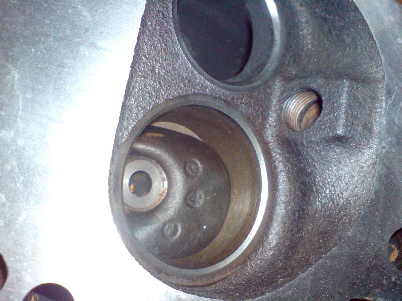

TransNAM Kirjoitettu 21. Tammikuuta, 2007 Kirjoitettu 21. Tammikuuta, 2007 Jos on vakiokannet niin sitä on hetken aikaa huuli pyöreänä kun sellaisen saa irti ja venttiilit pois. 5mm pykäliä ja patteja on rivissä. Ainakin kun silmällä kattoo niin tuntuis ahdistavan. Tuossa jotain omia kuvia osastolla kuvat/koneremontti: http://pp.kpnet.fi/haydee/ Tai eihän tuo ollu varsinaista porttausta, kunhan tasoittelin isoimmat pylälät, pyöristin kulmia ja vähän kiillottelin valupintoja.

camaro82 Kirjoitettu 24. Tammikuuta, 2007 Kirjoittaja Kirjoitettu 24. Tammikuuta, 2007 No nii, nyt olis kannet melkein irti. En huomannu noita pakosarjan alla piilossa olevia pultteja aluks ja ihmettelin kun ei kannet irtoo.. Ja takas talliin tästä laikottelemasta mars! Ja TSUP myös
camaro82 Kirjoitettu 24. Tammikuuta, 2007 Kirjoittaja Kirjoitettu 24. Tammikuuta, 2007 Siis laiskottelemasta Nyt on kannet irti, kuvia Projektit-osastossa "Hanskin Camaro"
