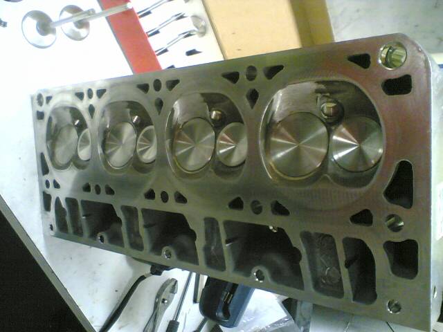

68corvette Kirjoitettu 20. Helmikuuta, 2007 Kirjoitettu 20. Helmikuuta, 2007 http://www.sunpoint.net/~pirkonen/LS6/LS6_mold4.jpg http://www.sunpoint.net/~pirkonen/LS6/LS6_mold5.jpg http://www.sunpoint.net/~pirkonen/LS6/LS6_mold6.jpg http://www.sunpoint.net/~pirkonen/LS6/LS6_mold9.jpg http://www.sunpoint.net/~pirkonen/LS6/LS6_mold12.jpg http://www.sunpoint.net/~pirkonen/LS6/LS6_mold13.jpg http://www.sunpoint.net/~pirkonen/LS6/PB110029.JPG http://www.sunpoint.net/~pirkonen/LS6/Runner.jpg http://www.sunpoint.net/~pirkonen/LS6/PB110019.JPG http://www.sunpoint.net/~pirkonen/LS6/PB110015.JPG http://www.sunpoint.net/~pirkonen/LS6/PC260033.JPG edit: kaikki muotit siis vakio kanavista... ei pahat? Vakiona meni happea läpi 0.480" nostolla 252cfm@28"h2o.. tosin 0.400" oli jo hieman levoton. ja .500" romahti jo 244cfm. Vakio imusarja ahdistanee kuitenkin sen verran että virtaus olisi voinut olla stabiilimpi.
