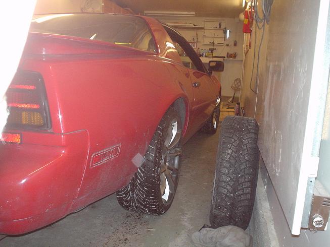

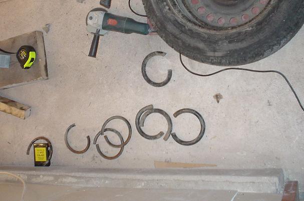

Guest juze Kirjoitettu 6. Helmikuuta, 2007 Kirjoitettu 6. Helmikuuta, 2007 Mites ootte ratkaissut alamittaisten jousien putoilun paikaltaan, kun autoa nostaa.. Iskarit kun ei enää pidä vietereitä piukassa.

Guest juze Kirjoitettu 6. Helmikuuta, 2007 Kirjoitettu 6. Helmikuuta, 2007 heh, mitäs kun katsari nostaakin jostain muusta ? Tai fieteri tipahtaa vauhdissa? Ei ole talvifillareita ja koiranluu katkes, et ei pääse testimään. Aika tönkkö on, kun koitin istuskella lokarin päällä. Hiukka otin liikaa edestä. 1.5 kierrosta olisi piisannut ja otin 2 Täytynee paikata ottamalla takaa vielä lisää
BlackZ Kirjoitettu 6. Helmikuuta, 2007 Kirjoitettu 6. Helmikuuta, 2007 heh, mitäs kun katsari nostaakin jostain muusta ? Tai fieteri tipahtaa vauhdissa? Ei ole talvifillareita ja koiranluu katkes, et ei pääse testimään. Aika tönkkö on, kun koitin istuskella lokarin päällä. Hiukka otin liikaa edestä. 1.5 kierrosta olisi piisannut ja otin 2 Täytynee paikata ottamalla takaa vielä lisää Jahas, mikäs auto on kyseessä?? Jos 3-geni niin väittäsin että otit ihan liikaa kierroksia pois. Muistaakseni auto tippuu jo reilu 2" ku ottaa yhden kiekan pois. Mahtaa levätä jo koko laite pohjaanlyöntikumien varassa ku auto alhaalla?
Guest juze Kirjoitettu 6. Helmikuuta, 2007 Kirjoitettu 6. Helmikuuta, 2007 Jahas, mikäs auto on kyseessä?? Jos 3-geni niin väittäsin että otit ihan liikaa kierroksia pois. Muistaakseni auto tippuu jo reilu 2" ku ottaa yhden kiekan pois. Mahtaa levätä jo koko laite pohjaanlyöntikumien varassa ku auto alhaalla? Ei lepää.. Kasin ws6 vieterit kutvosessa. Muistaakseni edestä vajaa parikiekkaa pois ja 3cm putosi..
BlackZ Kirjoitettu 6. Helmikuuta, 2007 Kirjoitettu 6. Helmikuuta, 2007 Ei lepää.. Kasin ws6 vieterit kutvosessa. Muistaakseni edestä vajaa parikiekkaa pois ja 3cm putosi.. Niin just. Kutosessa tietty eri asia ku paljo kevyempi keula. Silti kannattaa varmistaa ettei lepää niiden kumien varassa.
Guest juze Kirjoitettu 6. Helmikuuta, 2007 Kirjoitettu 6. Helmikuuta, 2007 Niin just. Kutosessa tietty eri asia ku paljo kevyempi keula. Silti kannattaa varmistaa ettei lepää niiden kumien varassa. Ootko ite joutunu pilkkomaan kumeja, ku näyttää olevan kinneris aika tontissa? Ainiin, ja ongelma lähinnä perspuolella, kuten kuvasta näkyy tuosta voisi vieläkin ottaa siivun pois.. EDIT: auto -91 birdi, silvotut jouset irocin, molemmista 1 3/4 kiekkaa pois. Putosi edestä noin 3cm ja takaa ehkä 2, tarkistan joskus..
BlackZ Kirjoitettu 6. Helmikuuta, 2007 Kirjoitettu 6. Helmikuuta, 2007 Ootko ite joutunu pilkkomaan kumeja, ku näyttää olevan kinneris aika tontissa? Ainiin, ja ongelma lähinnä perspuolella, kuten kuvasta näkyy tuosta voisi vieläkin ottaa siivun pois.. Joo enpä ajatellu tarkoititko auton keulaa vai perää. Edestä oon pari senttiä joutunu pohjaanlyöntikumeja madaltaa, muuten makas niiden päällä.
Guest juze Kirjoitettu 6. Helmikuuta, 2007 Kirjoitettu 6. Helmikuuta, 2007 Joo enpä ajatellu tarkoititko auton keulaa vai perää. Edestä oon pari senttiä joutunu pohjaanlyöntikumeja madaltaa, muuten makas niiden päällä. Perstuntumalla istuskelin etulokarin päällä rehvakkaasti ja vajaat 5cm liikkui ylös alas, eikä tuntunut pohjaavan.. Kumet on vakiot ja ehjät.
BlackZ Kirjoitettu 6. Helmikuuta, 2007 Kirjoitettu 6. Helmikuuta, 2007 Perstuntumalla istuskelin etulokarin päällä rehvakkaasti ja vajaat 5cm liikkui ylös alas, eikä tuntunut pohjaavan.. Kumet on vakiot ja ehjät. Sulla ei varmaan menny keula sit niin matalaksi ku mulla...
Guest juze Kirjoitettu 6. Helmikuuta, 2007 Kirjoitettu 6. Helmikuuta, 2007 Sulla ei varmaan menny keula sit niin matalaksi ku mulla... Koita nyt tuosta nähdä, ku on pimeä..
