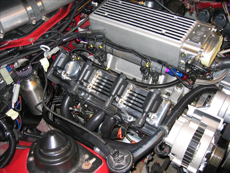

Z-mo Kirjoitettu 27. Maaliskuuta, 2011 Kirjoitettu 27. Maaliskuuta, 2011 Aika ihanasti on tulpat tyrkyllä. Oikein harmittaa, ettei niitä tarvi vaihtaa juuri koskaan...
Fenix Kirjoitettu 27. Maaliskuuta, 2011 Kirjoitettu 27. Maaliskuuta, 2011 Juuri tolta kuuluu konehuoneen näytää. Tossa kuvassa ainakaan ei mitään ylimääräisiä letkuja näy....me like

jontte Kirjoitettu 28. Maaliskuuta, 2011 Kirjoitettu 28. Maaliskuuta, 2011 No ei se tulppien vaihto nyt niin kovin paha homma ole.tosin ei ole tpi,mutta ei se siitä imusarjasta johdu.
balez Kirjoitettu 28. Maaliskuuta, 2011 Kirjoitettu 28. Maaliskuuta, 2011 No ei se tulppien vaihto nyt niin kovin paha homma ole.tosin ei ole tpi,mutta ei se siitä imusarjasta johdu. hienon näköistä
TPI-5.0 Kirjoitettu 29. Maaliskuuta, 2011 Kirjoitettu 29. Maaliskuuta, 2011 Onpa teillä hurjan hintaiset tulpat!Mä tilasin Rock-Autosta NGK.n platinatulpat hintaan 1.48 kpl samalla kun tilasin venan kumit. Tulpanavaimen tein lyhentämällä tarjous-talon tulppa-avainta molemmista päistä kuitenkin niin että 19mm avainväliä jäi vääntöpäähän tarpeeksi ja sitten 19mm lenkillä väänsin tulpanavainta.Kaikki lähti yläkautta,ilmaputket ja kompuran telineen jouduin poistamaan ensin mutta ne jääkin lopullisesti pois kun on tuo palakatto ja saastelaitteet mäjellä.Ja auto siis TPI.Ensin ajattelin että ei prkl,ei onnistu mutta notkeita ranteita ja sinnikkyyttä se vaati.Nyt aattelin kokeilla takaisinlaittoon 19mm räikkälenkkiä tulpanavaimen vääntämiseen jos olisi kätevä...Saa nähdä kun tänään pääsee taas auton kimppuun. On kyllä komea tuo Jonten konehuone...Mitkä nuo muuten on nuo venakopan päällä olevat härpäkkeet joihin tulpanjohdot menee?
Z-mo Kirjoitettu 29. Maaliskuuta, 2011 Kirjoitettu 29. Maaliskuuta, 2011 On kyllä komea tuo Jonten konehuone...Mitkä nuo muuten on nuo venakopan päällä olevat härpäkkeet joihin tulpanjohdot menee? Puolat, jokaiselle pytylle oma puola.
