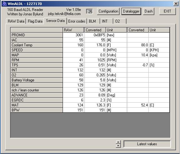

Diablo Kirjoitettu 15. Kesäkuuta, 2004 Kirjoittaja Kirjoitettu 15. Kesäkuuta, 2004 Nyt tää mun auton kulutus on vakiintunut 12.5 litraan satasella (80% maantiellä 20% kaupungissa). Miten on? Onkohan sitä mahdollista saada vielä tuosta alemmaksi? Tuntuu vain niin helkutin paljolta tuokin 2.8 V6 koneelle, varsinkin kun tehoja ei ole edes sen vertaa mitä veljen peltoautossa... WinALDL:lla meinasin tutkia eri anturien toiminnan, mutta homma tyssäsi siihen ettei autoni boksia löytynyt ko. ohjelman valikoista. (1227302) Haittaakohan jos antaisin ohjelmalle jonkin toisen boksityypin?
TAKKU Kirjoitettu 15. Kesäkuuta, 2004 Kirjoitettu 15. Kesäkuuta, 2004 Eipä se riko mitään, mutta järkeviä lukemia ei antane.
Diablo Kirjoitettu 17. Kesäkuuta, 2004 Kirjoittaja Kirjoitettu 17. Kesäkuuta, 2004 Tuntui toi WinALDL pelittävän 1227170 boksin asetuksillakin. Vielä kun vain tietäisi että paljonko mikäkin luku saa olla? Yksi joka pisti silmään oli O2 joka hyppi jatkuvasti 0,15 - 1v välillä. Normaalia? Sytkästä piti kysyä että millä kohdin sen viivan pitäisi olla strobolla katsottaessa? Tällä hetkellä se pomppii toiseksi viimeisessä pykälässä ja auto paukkuu niin helv... kovaa aina kun kaasun päästää.
Senior Kirjoitettu 17. Kesäkuuta, 2004 Kirjoitettu 17. Kesäkuuta, 2004 O2-arvojen heittely normaalia, keskiarvon pitäisi oleman jossain 0,6 - 0,7:n kieppeillä. Missäspäin pyöri BLM ?
Diablo Kirjoitettu 17. Kesäkuuta, 2004 Kirjoittaja Kirjoitettu 17. Kesäkuuta, 2004 Tässä printscreeni noin 10 minuutin tyhjäkäynnin jälkeen. Arvot pysyivät melko lailla samoissa O2:ta lukuunottamattaWinALDL.JPG_thumb
Senior Kirjoitettu 17. Kesäkuuta, 2004 Kirjoitettu 17. Kesäkuuta, 2004 Jep. Kun stoppasit ohjelman, se tallentaa automaattisesti taulukollisen tietoja ( menee samaan hakemistoon, missä winaldl.exe sijaitsee ). Jos Excel on hanskassa, sen avulla on helppo analysoida, miten pannu puhisee. Tuo ainokainen näytillä oleva BLM-arvo on aivan kohdallaan, mutta katsele niitä muitakin, jotka siinä taulukossa makailevat. Ja muutes, kannattaa tehdä kohtalainen maantielenkki winaldl kytkettynä. Se kertoo enemmän, kuin pelkkä tyhjäkäynti.
