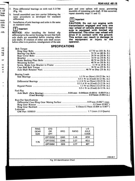

balez Kirjoitettu 15. Syyskuuta, 2007 Kirjoittaja Kirjoitettu 15. Syyskuuta, 2007 nonii tekijä löyty.. kuulemma alansa parhaita nyt tarttis vähän momentteja? olikos se niiden pulttien momentit mitkä pitää poskilaakereita paikallaan.. sellaset c-malliset hommelit? tai jos vaikka löytyy kaikki jostain
Nova Kirjoitettu 16. Syyskuuta, 2007 Kirjoitettu 16. Syyskuuta, 2007 Lautaspyörän pulttien ja lukkomurikan yhdistyspulttien momentti myös.

Nova Kirjoitettu 27. Syyskuuta, 2007 Kirjoitettu 27. Syyskuuta, 2007 Nyt vihdoin lukkomurikka kasassa mutta Us-Parts myynyt "väärät" laakerit. Orkkis ulkokehä on LM102911 ja uudet oli sitten LM102910. Muuten käypäset mutta pitäisi shimmata n. 1,872mm kireemmällä per puoli. Eli noi uudet ulkokehät oli hieman kapeemmat. Jos ei nyt löydy helposti uusia laakereita niin sorvataan uudet shimmit että saadaan homma nippuun lopullisesti
balez Kirjoitettu 27. Syyskuuta, 2007 Kirjoittaja Kirjoitettu 27. Syyskuuta, 2007 Nyt vihdoin lukkomurikka kasassa mutta Us-Parts myynyt "väärät" laakerit. Orkkis ulkokehä on LM102911 ja uudet oli sitten LM102910. Muuten käypäset mutta pitäisi shimmata n. 1,872mm kireemmällä per puoli. Eli noi uudet ulkokehät oli hieman kapeemmat. Jos ei nyt löydy helposti uusia laakereita niin sorvataan uudet shimmit että saadaan homma nippuun lopullisesti löyty uudet... vanha kirja tyrkyttää tota lm102911 mutta päivitetty lm102910 lm102911 on oikea.. tänään nipussa?
