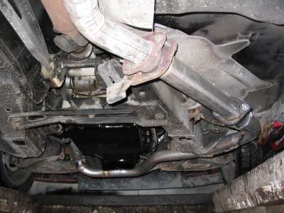

Missä linjassa, sivusta katsoen, tuon torque armin noin suunnilleen tulis olla kardaaniin nähden jotta nivelien kulmat olis oikein? Siis etupäästään..
Mulla kun tuo etupään kiinnitys on jonkun aiemman omistajan tekemä lattarautasysteemi eikä alkuperäinen. Oon muuttanu tuon kumin sijaintia ylös/alas
ja nyt se on suunnilleen kardaanin tasolla. Pitäis varmaan viritellä korkeussäätö niin ei aina tarvis hitsailla
Muutaman sentin kardaania alempana kuvan mukaan.
Kuvassa 91.
torquearm.jpg}
Kuvassa 91.
Mulla oli tuolleen ja täristi, nyt vähemmän kun on melkein kardaanin tasalla eli on tuo asento selkeesti sit ajoneuvokohtainen.
Kiitos kuitenkin hyvästä kuvasta TransNAM  m/
