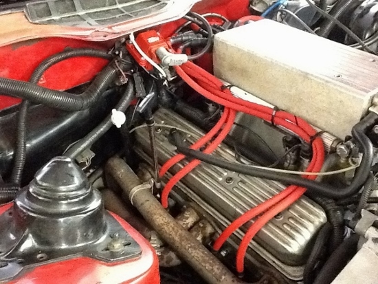

Amatööri Kirjoitettu 4. Maaliskuuta, 2014 Kirjoitettu 4. Maaliskuuta, 2014 Morjes kaikki! Kyseinen pirssi lepää nykyään mun tallissa. Mikäli V8-jumalat ja katsastusmies on suotuisalla mielellä tulevana keväänä niin auto tulee näkymään liikenteessä Seinäjoella. Vielä transulle ei ole muuta tehty kuin putsattu, kiilloteltu sekä otettu kylmiä tyyppejä. Työlistalla tehokkaamman bensapumpun asennus ja jarrujen herkistely. Sitten penkkiin ja saa ammattilaiset yrittää saada konetta säätöihin. Jos vaikka vapuksi liikenteeseen.

Amatööri Kirjoitettu 2. Huhtikuuta, 2014 Kirjoitettu 2. Huhtikuuta, 2014 Eilen oli sitten penkki päivä.... Säädöt oli päin p.....ä mikä olikin tiedossa. 4 tuntia tehtiin säätöhommia. Muutama vika korjattiin/selvitettiin matkan varrella. Huipputehot jäi vielä salaisuudeksi koska sytytys ei toimi vedon lopussa niin kuin pitäis. Kone alkaa "röpeltämään". Vika ilmeisesti sisältä paskaisessa ja ruosteisessa virranjakajassa. Eli se menee vaihtoon jos en innostu sitä hinkkaamaan kuntoon. Samalla vois vaihtaa uuden puolan. Kotiin päin lähtiessä auto kävi nätisti ja kone veti aivan erilailla kuin penkkiin mentäessä. Mutta, 80:ä kun ajelin kotiin päin niin kierrokset alkoi heittelemään 1000-2000 ja vauhti alkoi hiipumaan. Nykien ja paukkuen kohti kotia kunnes 100m ennen pihaa, auto sammui. Ensin ei suostunut käynnistymään muuta 5 min kuluttua käyntiin niin kuin ei mitään vikaa olisikaan. Seuraavaksi sammui tallin ovelle. Muutaman minuutin kuluttua taas käynnistyi ja sain auton talliin. Jotain häikkää sähköpuolella on. Ei kyllä mikään ihmekään kun katsoo pellin allen. Autolla ollut paljon omistajia ja säkhköviritykset sen näköiset. Johtoja menee ristiin rastiin, osa jossain kiinni ja osa irrallaan. Virtalukon pohjalle varmaan kans tarvii tehdä jotain. Ei sitten tarvinnut vielä tänään lähteä kokeilemaan leimaa.
Amatööri Kirjoitettu 2. Huhtikuuta, 2014 Kirjoitettu 2. Huhtikuuta, 2014 No nyt se pirssi ei sitten käy enää ollenkaan. Ei edes lupaa. Olisikohan niin, että penkissä kun saatiin säädöt kohilleen, niin virta ei nyt sitten piisaakaan??? Minkähänlainen virranjakaja tuohon pitäis laittaa? Ajatuksia? Niin kuin nimimerkki sanoo, amatööri olen näissä hommissa. Puola on fireball ps91, senkin vois vaihtaa. Nopeita vastauksia arvostetaan, pitäis päästä jo ajelemaan.

Amatööri Kirjoitettu 2. Huhtikuuta, 2014 Kirjoitettu 2. Huhtikuuta, 2014 Pumppu kyllä surisee kun laittaa virrat päälle. Pumppu on uusi. Penkissä ilmoitti tietokoneelle kierrosluvuksi välillä mitä sattui. Startatessa ilmoitti 16000rpm. Säätäjää sanoi että virranjakajaan viittaa koska sieltä ottaa luvun. Virranjakaja oli aivan ruosteessa sisältä. Tämä näyttää tutulta. http://www.uspartsperformance.fi/jak-che-v8-pro-billet-87
Rale Kirjoitettu 2. Huhtikuuta, 2014 Kirjoitettu 2. Huhtikuuta, 2014 mulla on ollu perus tarvike hei jakaja käytössä vuosia. parhaiten on toiminut alkuperäinen hei,tarvike hei ja huonoiten msd pro billet jakaja. omaa konetta pyöritetään 7500rpm, jossa vaihto piste.
z 28 jari Kirjoitettu 3. Huhtikuuta, 2014 Kirjoitettu 3. Huhtikuuta, 2014 Mulla teki samaa viimevuonna kun testailin E6GM purkkia,startatessa näytti aivan häröjä kierroslukuja.Teki sen ,että ei startannut silloin kun näytti liikaa kiekkoja.Kun haltekin näytöllä kiekat startatessa oli jossain alle 1000 rpm,niin lähti käymään.Joo ja jakajana msd:n prööpillet(se pienellä kannella oleva efi paskakikkare).Toi msd:n tekele on todella avoin rakenne,mahtaa tehdä hyvää sytkämodulin toiminnalle kun yläpuolella rätkii useammankymmenen kilovoltin jännite...
Amatööri Kirjoitettu 3. Huhtikuuta, 2014 Kirjoitettu 3. Huhtikuuta, 2014 Palaa takaisin ruutuun 1... Jakaja putsattu, ei lähtenyt käyntiin. Jakajan kääntö 180 astetta. Taas käy. Ja sitten se mutta, 4000rpm ja alkaa jälleen röpeltämään. Jotain uuttakin tuli, eli vaikeuksia pysyä käynnissä kun laittaa vaihteen päälle. Niin ja tykkää käydä tyhjäkäyntiä yli 1000rpm. On tää mielenkiintoista. Olisko kaikki kuitenkin kiinni tuosta jakajasta? Vai mahdollisesti puolasta?
Amatööri Kirjoitettu 4. Huhtikuuta, 2014 Kirjoitettu 4. Huhtikuuta, 2014 Uusi MSD pro-billet paikalla. Nyt ainakin lähtee käyntiin ja kun sai ennakon suurinpiirtein kohdilleen, niin myös pysyy käynnissä. Ei sammu kun laittaa vaihteen päälle. Tyhjäkäynti pikkuisen liian korkealla. Ei pätki 4000rpm, eikä sen jälkeenkään, kun kävin pienen testin kylätiellä tekemässä. Usko palaa hiljalleen, kyllä se tästä. Pitäis varmaan varata uusi aika penkkiin.

Amatööri Kirjoitettu 20. Toukokuuta, 2014 Kirjoitettu 20. Toukokuuta, 2014 Kiitti. Kertaalleen tässä välissä on taas penkissä käyty mutta kunnon tuloksia ei saatu. Ei käyny koko aikaa kaikilla kun koneeseen lyötiin kierroksia. Yhdessä tulpanjohdossa oli kolminkertainen kipinä tiheys verrattuna muihin. Puolasta ei oikein voimakkaasti virtaa tullut, joten kaupassa piti käydä. Haltec on edelleen kiinni. Uuden MSD:n puolan laitoin ja vaihdoin yhden sulaneen tulpanjohdon. Ei ole kipinänvahvistinta. Mä noista asetuksista mitään tiedä, jätän ne niille jotka niistä jotain ymmärtää. Nyt tuntuis toimivan aika hyvin. Tyhjäkäyntikin on ok. Joku häikkä kumminkin on koska lämpöisenä ei välillä lähde käyntiin, ei edes lupaa. 5 min odottelua ja taas pelittää. Mikähän tuonkin mahtaa aiheuttaa? Pitäis vielä ehtiä käymään penkissä katsomassa vähän säätöjä ja päästöjä niin sitten vois kokeilla leimaa. Penkkitys vaan on aika raakaa hommaa ja pannu käy pirun kuumana. Koko ajan saa pelätä että jotain hajoo. Kahden penkki kerran jälkeen on laatikko nyt alkanut tiputtamaan öljyä. Tarttis päästä nosturille niin näkisi että mistä vuotaa. Kai tuon pian liikenteeseen saa...
Juza89 Kirjoitettu 21. Toukokuuta, 2014 Kirjoitettu 21. Toukokuuta, 2014 Yks vaihtoehto vois olla , että putkisto lämmittää starttin liian kuumaks ja sen takia joutuis odottaa tuon n. 5min... eikä sytkäboksin relekään ihan pois suljettu vaihtoehto ole.
Amatööri Kirjoitettu 22. Toukokuuta, 2014 Kirjoitettu 22. Toukokuuta, 2014 Yks vaihtoehto vois olla , että putkisto lämmittää starttin liian kuumaks ja sen takia joutuis odottaa tuon n. 5min... eikä sytkäboksin relekään ihan pois suljettu vaihtoehto ole. Kuulostaa järkeen käyvältä. Lämpötila konehuoneessa on melkoinen. Testilenkin jälkeen kun kokeilin kädellä puolaa niin oli pirun kuuma. Muutenkin kone hohkaa lämpöä kuin paraskin Helon kiuas. Mielellään lisää jäähdytysilmaa konehuoneeseen saisi tulla. Päiväajovalot ovat niissä ilmanottoaukoissa, niin kuin kaikilla. Kai siitä jotain apua olis, jos ne siirtäis sieltä muualle. Tai sitten scooppia konepellille. Tietysti sellainen uudemman mallin "kyömy" pelti olis toimiva malli.
