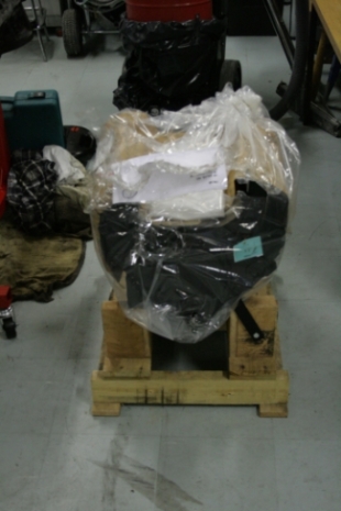

Joel Kirjoitettu 8. Toukokuuta, 2008 Kirjoittaja Kirjoitettu 8. Toukokuuta, 2008 Tommonen möykky löysi tiensä tallille eilen. Eli Goodwrenchin 10067353.
