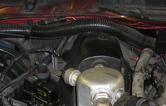

Senior Kirjoitettu 20. Syyskuuta, 2004 Kirjoitettu 20. Syyskuuta, 2004 No ei nuo piuhat ! Kyllä sen liittimen pitäisi olla apparin puoleisessa johtonipussa,tulipellin lähellä, päällimmäisenä. Liittimeen tulee 1 ( yksi ) johto. Siis tulee ja menee.....
sukramair Kirjoitettu 21. Syyskuuta, 2004 Kirjoittaja Kirjoitettu 21. Syyskuuta, 2004 Thänks kuvasta! Ookko huomannu et sulla on kuivaajan johto irti mulla tommonen nippu menee tosta kuivaajan edestä mutta sama kai se mistä se menee...täytyy repiä nippua auki... searching wire.. VECI label mikä se sitten on??
Senior Kirjoitettu 21. Syyskuuta, 2004 Kirjoitettu 21. Syyskuuta, 2004 Yes, tuo kuva on otettu kevätremontin yhteydessä jolloin liki kaikki piuhat oli irti. Ilmastoinnin töpseli ei vieläkään ole kiinni, järjestelmä on tyhjä ja pidän töpseliä varmuuden vuoksi irti.
sukramair Kirjoitettu 21. Syyskuuta, 2004 Kirjoittaja Kirjoitettu 21. Syyskuuta, 2004 Aukasin koko nipun näkyvältä matkalta ja ainoa yksittäinen rusehtava johto ja liitin on joka erkanee nipusta ja menee akulle! Muut teipatut ja irtonaiset on varmaan poistetun EGR än johtoja (ei mahdollista että kyseinen johto olis teipattu yhteen) Virallisestihan vika koodit voi nollata juuri tällä johdolla (ei tartte muita sähkölaitteita nollata repimäll kengän irti) Akulta tämä johto suunnistaa suoraan sisälle päin eli boxiin. Ettekö oo ikinä nollannu tolla kuvan johdolla koodeja?? Eihän toi kuvan johtokaan ole jakajalle matkalla??
Senior Kirjoitettu 21. Syyskuuta, 2004 Kirjoitettu 21. Syyskuuta, 2004 On se matkalla jakajalle. Kuvahan on apparin kohdalta. Se kellertävä piuha menee jakajalle päin.......
Heikki Kirjoitettu 21. Syyskuuta, 2004 Kirjoitettu 21. Syyskuuta, 2004 Niin mikäs kone tuossa oli? Voisin himassa kattoa korjauskirjasta että mistä se johto löytyy...
sukramair Kirjoitettu 21. Syyskuuta, 2004 Kirjoittaja Kirjoitettu 21. Syyskuuta, 2004 305+guadrajet Kyllä mullakin kirja on mutta en kai sitte osaa käytää sitä.. siinä on samas paikkaa toi yx johto sitte on toi koodien nollaus johto paisuntasäiliös ja 2 napanen jarruteharin vieres jakajasta lähtee 4tai 5 lapane johkin päin ja virtalukolta tulee 1 ja 1 lähtee rinki mittarille pätkät kannesta menee moduulille Osia odotelles tässä on mukava selvitellä piuhoja....
