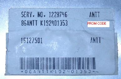

D A R K Kirjoitettu 24. Huhtikuuta, 2008 Kirjoitettu 24. Huhtikuuta, 2008 ECM löytyy apparinpuolelta konehuoneessa. Katso siitä sen numero. Alla kuva millainen lätkä siellä on. Jos se EI OLE OBD1 (näkee konepellin avattuaan syylärin päällä, muovisuojassa olevasta tarrasta) saat koodit A-B nastat yhdistämällä. Pistä yv jos tarviit jeesiä. Käyn silloin tällöin Jojensuussa.

sikanopee Kirjoitettu 5. Toukokuuta, 2008 Kirjoittaja Kirjoitettu 5. Toukokuuta, 2008 Tämähän erinomainen foorumi on. Paljon hyviä vastauksia, suurkiitokset kaikille niistä! ECM löytyy apparinpuolelta konehuoneessa. Katso siitä sen numero. Alla kuva millainen lätkä siellä on. Jos se EI OLE OBD1 (näkee konepellin avattuaan syylärin päällä, muovisuojassa olevasta tarrasta) saat koodit A-B nastat yhdistämällä. Pistä yv jos tarviit jeesiä. Käyn silloin tällöin Jojensuussa. Mulla ei täällä kaupunkiasunnolla ole sen vertaa työkaluja, että pääsisin sen lätkän kurkkaamaan. Täytyy maallakäydessä ottaa vaikka valokuva itellekin tosta ECM:mästä. Ei kehveli noissa tarroissa ollut mainintaa OBD: stä, eikä hyppylangalla tapahu muuta kun flekti huutaa ja SES valo palaa kokoajan. Kokeileppa softana TunerPro:ta kunhan saat selville boksin tyypin. Tuota Tunerpro :ta en osaa käyttää ollenkaan, helppiäkin oon lukenut, mutten viisastunut. Lisään vielä, että tuossa fujitsu-siemenssin läppärissä mulla on tämä vista. Mutta taitaa nuo ohjelmat yhtä hyvin pelata tossakin. Osaaminen vaan tuntus loppuvan kesken, kyllä noi ajurit sain ajeltua ja jotain tietokoneistakin ymmärrän, mutta nyt kyllä vähän tosiaan tökkii. Mukava ois päästä kahtelemaan niitä volttija sun muita, näkyy kuulemma laatikon paineitakin sieltä Pieni muutos turbiinilukon toimintaankin on tullut: Kun valitsimen siirtää asennosta 3 -> D asentoon vaihteito vaihtaa normaalisti neloselle ja lisäksi hetken päästä kierrokset hieman laskevat. Mutta täysin lukossa voimalinja ei silti tuntuisi olevan, ero on selkeä. Muistan hyvin miten loota pelas ennen temppuilua, turbiinilukon kytkeytymisen huomasi selvästi ja kevyt kiihdyttäminen oli samanlainen kuin manuaalivaihteisessa, luistoa ei tapahtunut. Eli TPS:sässä ei taidakaan vika piileskellä, joku nimittäin sanoi että jos se katkoo niin lukkoon ei älyä mennä, tiedä sitä. Voikohan se olla se turbiinilukon solenoidi Se selvinnee vielä..
