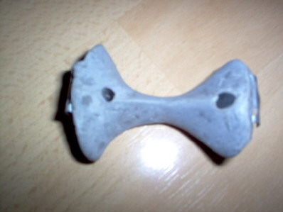

rokzetä Kirjoitettu 29. Heinäkuuta, 2008 Kirjoitettu 29. Heinäkuuta, 2008 tehdas valmisteessa on reiät.niin tein myös omaani.
Marko Kirjoitettu 29. Heinäkuuta, 2008 Kirjoittaja Kirjoitettu 29. Heinäkuuta, 2008 Miten tuo tehdasvalmisteinen tulee kiinni? Kun tuo kiinnitys rikka tukkii lisää huohottimelle menevää reikää.
rokzetä Kirjoitettu 29. Heinäkuuta, 2008 Kirjoitettu 29. Heinäkuuta, 2008 Miten tuo tehdasvalmisteinen tulee kiinni? Kun tuo kiinnitys rikka tukkii lisää huohottimelle menevää reikää. nii tuo on omavalmiste.epoksiakosenyt oli?sisällä ilmastointi pantaa "raudotuksena".päästä tulevat hännät kiristyy läppiksen ja hanurikumin väliin,pysyy hyvin eikä kilise.
Marko Kirjoitettu 29. Heinäkuuta, 2008 Kirjoittaja Kirjoitettu 29. Heinäkuuta, 2008 nii tuo on omavalmiste.epoksiakosenyt oli?sisällä ilmastointi pantaa "raudotuksena".päästä tulevat hännät kiristyy läppiksen ja hanurikumin väliin,pysyy hyvin eikä kilise. Joo joku tuommoinen on ainoa toimiva peli.

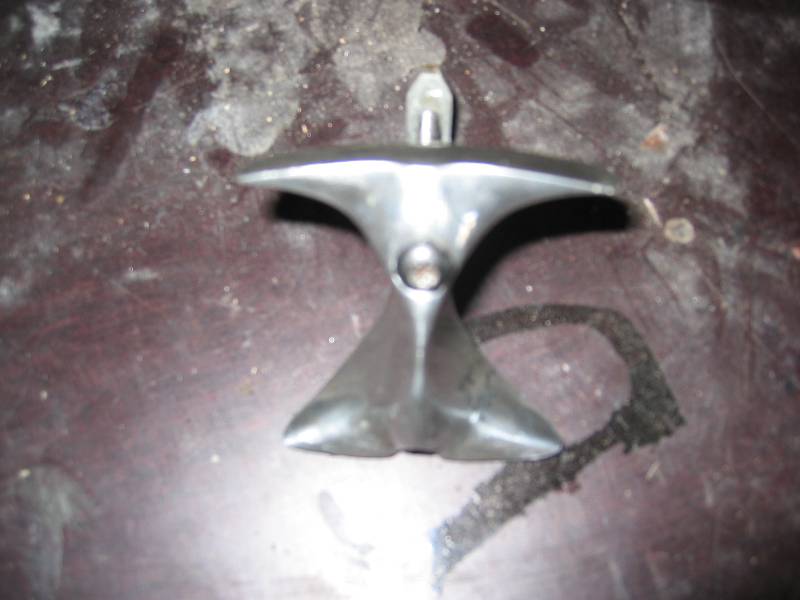

Crisis Kirjoitettu 29. Heinäkuuta, 2008 Kirjoitettu 29. Heinäkuuta, 2008 Ma keksin ton tyhjakayntiongelman jo vuosia sitten.. en vaan ajatellu etta se oljyihin voisi vaikuttaa.. Itte jyrsin ilmakanavia isommaks foilista etta sai kone riittavasti happea. -Edit- Kuvalinkki http://www.sunpoint.net/~pirkonen/crisis/lappis3.jpg Sorry Marko Kaytan sun serveritilaa hyvakseni.
pate Kirjoitettu 29. Heinäkuuta, 2008 Kirjoitettu 29. Heinäkuuta, 2008 siis kyllähän siinä airfoilisakin täytyy reijät olla koska läppärungossakin on. ei ne läppärungon reijät siellä huvikseen oo. http://store.summitracing.com/partdetail.asp?autofilter=1&part=JET%2D63100&N=700+115&autoview=sku
rstuning Kirjoitettu 29. Heinäkuuta, 2008 Kirjoitettu 29. Heinäkuuta, 2008 Pitääpä tarkistaa onko mulla airfoili, kun tyhjäkäynnissä häikkää (voi olla tulpanjodoistakin) ja pöläyttelee aina kun on parituntia tai kaemmin seissy (luultavasti ohjurinkumit)
Crisis Kirjoitettu 30. Heinäkuuta, 2008 Kirjoitettu 30. Heinäkuuta, 2008 siis kyllähän siinä airfoilisakin täytyy reijät olla koska läppärungossakin on. ei ne läppärungon reijät siellä huvikseen oo. http://store.summitracing.com/partdetail.asp?autofilter=1&part=JET%2D63100&N=700+115&autoview=sku On on mutta mun air foilissa joka oli siis tehtaan tekele toi ilmanottoaukko oli liian pieni. Tosin se vika keksittiin sillon 383 mosan aikoina.
Marko Kirjoitettu 30. Heinäkuuta, 2008 Kirjoittaja Kirjoitettu 30. Heinäkuuta, 2008 Ma keksin ton tyhjakayntiongelman jo vuosia sitten.. en vaan ajatellu etta se oljyihin voisi vaikuttaa.. Itte jyrsin ilmakanavia isommaks foilista etta sai kone riittavasti happea. -Edit- Kuvalinkki http://www.sunpoint.net/~pirkonen/crisis/lappis3.jpg Sorry Marko Kaytan sun serveritilaa hyvakseni. Tuossakaan ei näytä huohotin puolen reiät kovin isoilta. Noo uskovaisten eväät ovat yhteisiä.
