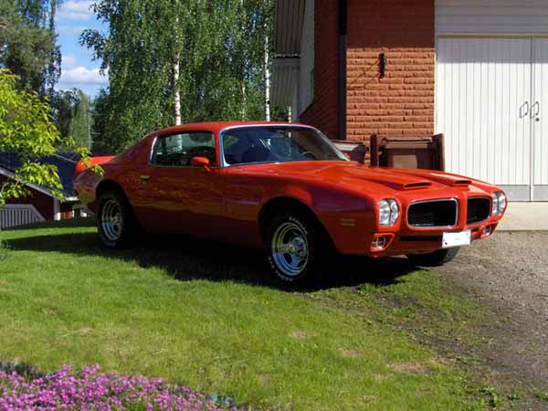

Pontus Kirjoitettu 3. Kesäkuuta, 2008 Kirjoitettu 3. Kesäkuuta, 2008 Ilmeisesti vain tekniikan päivitystä Tsemppiä projektiin. Näyttää tuosta kuvasta olevan koppa vaan kesän ajoa vailla...
ramair4 Kirjoitettu 3. Kesäkuuta, 2008 Kirjoittaja Kirjoitettu 3. Kesäkuuta, 2008 tällä hetkellä vähän viilattu 400 pellinalla ja tämä kesä ajellaan näin. talvella tarkoitus kasata toi 461 osista vielä osa koneistamolla. tommonen kasa osia tuli hommattua jo tammikuussa ja pata piti olla keulilla jo tänä kesänä. lohko koneistamolla ja siellä huomasivat että se oli halki ja piti etsiä uusi lohko.
Ari Kirjoitettu 3. Kesäkuuta, 2008 Kirjoitettu 3. Kesäkuuta, 2008 Hienoa! Kakkoskoppasten kanssa puuhaamista on mukava seurata. Pitäis itsekin yrittää ehtiä talliin Formulan kimppuun...
ramair4 Kirjoitettu 3. Kesäkuuta, 2008 Kirjoittaja Kirjoitettu 3. Kesäkuuta, 2008 ei oo rajamäellä käyty tänä vuonna.
Cujo Kirjoitettu 3. Kesäkuuta, 2008 Kirjoitettu 3. Kesäkuuta, 2008 On se 2gen vaan komee. Parhaimmasta päästä muotoilua
Mika Kirjoitettu 3. Kesäkuuta, 2008 Kirjoitettu 3. Kesäkuuta, 2008 Hienon näköinen pirssi ja kyllähän tuollaisella ajelisi...
Pontus Kirjoitettu 3. Kesäkuuta, 2008 Kirjoitettu 3. Kesäkuuta, 2008 Juu kyllä tuo 2gen on seuraava koppa mikä silmää miellyttää tuon 1 gen jälkeen Voi olla, että seuraava projekti ( ensi talvi ) oisi juuri tuollainen samanlainen 2gen Ponu. Olisi tiedossa loisto yksilö ( uitettu juuri ), täysin ruosteeton, verhoilut ja tiivisteet ja penkit uusittu ja tekniikkakin ei ihan "MOPO", piristetty 305 josta penkitetty 300hp. Todella pienillä muutoksilla oisi mahiksia saada museo rekkareihin, eli 25 € vakuutukset vuodessa ja se on siinä.
leoelain Kirjoitettu 3. Kesäkuuta, 2008 Kirjoitettu 3. Kesäkuuta, 2008 meni lohko kyllä oikeaan koriin.koska olet tulossa hakemaan koneen loput osat?
JP Kirjoitettu 4. Kesäkuuta, 2008 Kirjoitettu 4. Kesäkuuta, 2008 Kyllä tolla kelpaa cruisailla.Komia peli.
ramair4 Kirjoitettu 4. Kesäkuuta, 2008 Kirjoittaja Kirjoitettu 4. Kesäkuuta, 2008 meni lohko kyllä oikeaan koriin.koska olet tulossa hakemaan koneen loput osat? menee varmaan tän kuun loppupuolelle. oli eskon kanssa puhe et tekee koneistukset iltahommina.eli niillä ei olemikään kiire. soittelen hyvissä ajoin ennen kun tulen. joo tuo auto oli haettaessa aika rytö. sisusta maalattu mattamustalla sprayllä,kylkikolaroitu ja konekin posahti eka viikolla. siinä oli ostettaessa 350 kone jonka joku puusilmä oli kasannut miten sattuu. eka talvena etin sitten ton 400 koneen jonka remppasin ja se on nyt pelannu pari kesää hyvin. samana talvena tein sisustan uusiksi. pari talvea tuota on nyt laiteltu ja alkaa oleen ihan ok kunnossa. kesät aina koetettu ajella mahdollisemman paljon mitä nyt töiltään ehtii.

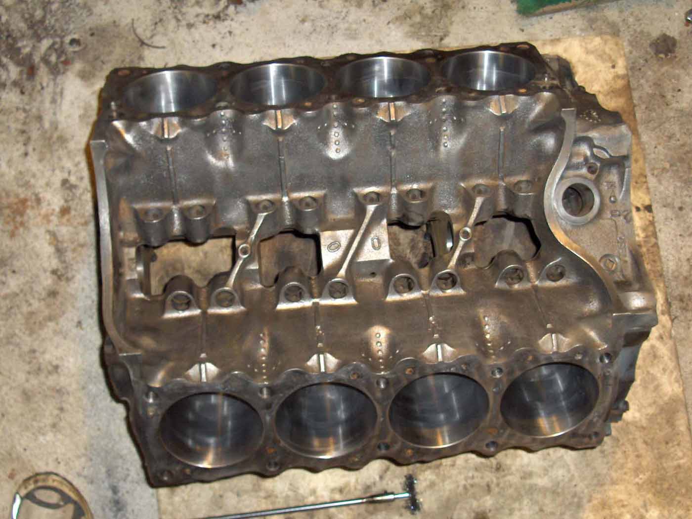

ramair4 Kirjoitettu 12. Marraskuuta, 2008 Kirjoittaja Kirjoitettu 12. Marraskuuta, 2008 lohko on nyt stressiporattu oikaistu ja runkolinjahoonattu. tänään putsasin sen (akupunktiolaikalla) teräsharjalaikalla. ja rotsasin kaikki öljykanavat puhtaaksi. samalla laitoin runkolaakereiden studit paikoilleen. huomena jos kerkeis ni nokkalaakerit paikalleen.

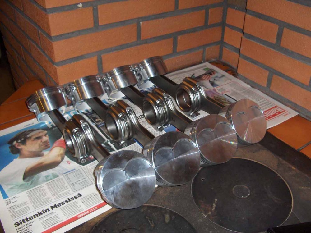

ramair4 Kirjoitettu 12. Marraskuuta, 2008 Kirjoittaja Kirjoitettu 12. Marraskuuta, 2008 männät ois virkkailtu kiertokankiin.aika hauskaa noitten spirolokien laitto.peukalot punasena. männät on srp takoset ja kiertokanget eaglen h-profiilit.
