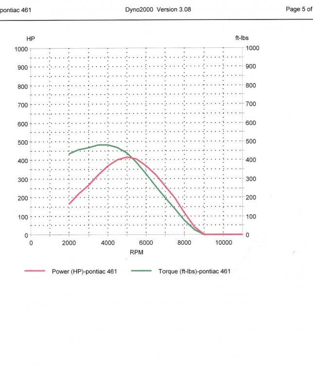

ramair4 Kirjoitettu 31. Tammikuuta, 2009 Kirjoittaja Kirjoitettu 31. Tammikuuta, 2009 tulipa kokeiltua tommoista dyno ohjelmaa.tossa osat.
ramair4 Kirjoitettu 31. Tammikuuta, 2009 Kirjoittaja Kirjoitettu 31. Tammikuuta, 2009 ja tuossa niiden tulos.
ramair4 Kirjoitettu 31. Tammikuuta, 2009 Kirjoittaja Kirjoitettu 31. Tammikuuta, 2009 empä tiiä kuin luotettava tuo ohjelma on mutta niin ne koneen rakentajat väittää että olis aika suuntaa antava.keväällä ois tarkoitus viiä tuo patti kivinummen penkkiin sittenhän sen tietää paljonko se laskee väärin.tossa vielä käppyrä.
