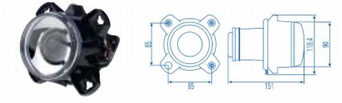

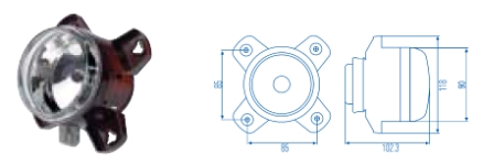

apa Kirjoitettu 19. Marraskuuta, 2008 Kirjoittaja Kirjoitettu 19. Marraskuuta, 2008 Kyllähän tossa pitäs ite rakentaa pidikkeet, että sais tuollaiset kiinni. Muttamutta, katsoin Hellan luettelosta noiden projektorien mitat ja lyhyiden umpio on 18 cm syvä ja melkein 11 cm korkea, paljon isomman näköinen kuin ne umpiot, mitä jenkit ovat laittaneet. Mittailin ja en kyllä keksi, miten noin iso mötikkä mahtuisi paikalle. Saiskohan jostain jenkkien laittamia pienempiä umpioita... ja tosiaan halvemmalla. Paikallisista varaosakaupoista nuo Hellan umpiot maksoi siinä 120-140 eur kappaleelta. Sopivan kokoisia voisi vaikka Vladimirin kautta tilata Niin ja löytyi lisää valo-linkkejä: http://www.hidplanet.com/forums/ (xenon- ja projektorivalotuunaajien foorumi, tarvii rekisteröityä) http://www.ls1tech.com/forums/appearance-detailing/931991-projectors-finally-installed.html (taas yksi Hella 90mm asennus) http://www.orum.fi/index.php/Download-document/5-LightShow-2008-osa3.html (Hellan tuoteluettelo, PDF)
Z4FUN Kirjoitettu 19. Marraskuuta, 2008 Kirjoitettu 19. Marraskuuta, 2008 Tottakai telineet pittää askarrella. Miun ymmärryksen mukkaan amerikan umpiot on fyysisiltä mitoiltaan identtiset euro versioiden kanssa, ei ne oon yhtään piemempiä. Ainut ero on polttimojen tyypeissä ja niiden kiinnityksessä. Valoaukko on 90mm, kiinityskorvakkeita voi muokkailla. Jos amerikan pellet on saanu ne paikalleen, kyll pitäs oonnistuu Suåmessaki. Bosch 90mm H4 umpio on 113mm korkee ja mahtuu/sopii lamppukoloon vallan mainiosti. -Mika-

Z4FUN Kirjoitettu 20. Marraskuuta, 2008 Kirjoitettu 20. Marraskuuta, 2008 apa, Tos on linkki yhelle amerikan Hella myyjän sivulle: http://www.rallylights.com/Hella_90mm_Halogen_and_Xenon_HID_Headlamp_Modules.aspx . Sieltä löytyy mitat tuumina noihi umpioihi ja hintaa ~50€ E-versioille. -Mika-

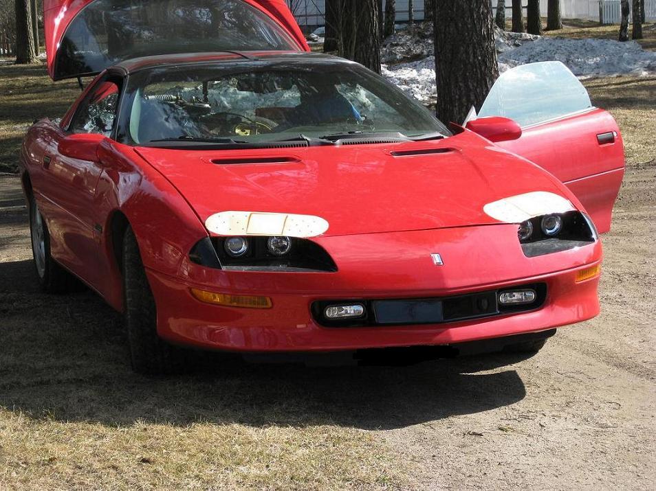

Z4FUN Kirjoitettu 14. Kesäkuuta, 2009 Kirjoitettu 14. Kesäkuuta, 2009 Tommosen verstaan isäntä väsäs, istuu paikallaan melko hyvin.
Z4FUN Kirjoitettu 14. Kesäkuuta, 2009 Kirjoitettu 14. Kesäkuuta, 2009 Tältäpä näyttää valot paikallaan, laitan kuvia konepeitto auki ku saan otettua. -Mika-
apa Kirjoitettu 20. Kesäkuuta, 2009 Kirjoittaja Kirjoitettu 20. Kesäkuuta, 2009 Jämäkän näköinen tuo valojen kehikko, sitä on varmaan kerta tai kaks mittailtu ja mallailtu tehdessä. Mut mitkä ihmeen laastarit? Edit: no nyt näin laastareiden syyt tuolta toisesta viestistä. Tosiaan projekti-threadin puolelle laitoin keväällä pari kuvaa ja intter nettiin pari enemmän kun laitettiin samanlaiset valot: http://forum.f-bodyfinland.com/Yabbse/index.php?topic=32265.0
