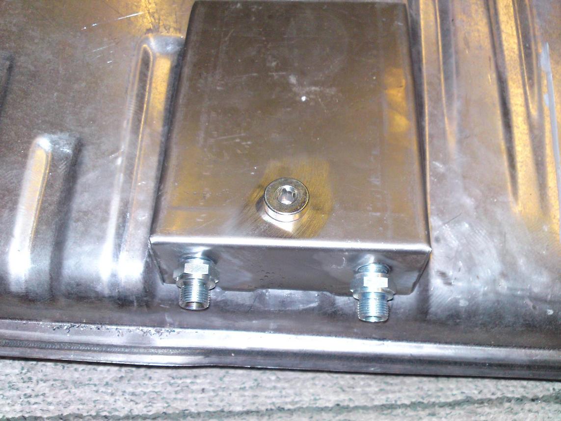

Rakentelen tässä parasta aikaa sumppua tankkiin jotta ei vaan vahingossakaan vetäise ilmoja.
sumppu.jpg}
