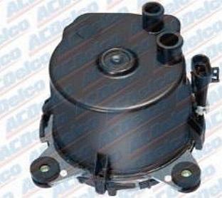

Chevy Kirjoitettu 17. Marraskuuta, 2008 Kirjoitettu 17. Marraskuuta, 2008 US-parts(ko)? tai Racers Place rapakon takaa Rock Auto http://www.rockauto.com/catalog/raframecatalog.php ACDELCO Part # 215353 178 taalaa rapakon takaa GM Parts Direct http://www.gmpartsdirect.com GM PART # 12559193 172 taalaa
mikke Kirjoitettu 17. Marraskuuta, 2008 Kirjoitettu 17. Marraskuuta, 2008 onks LT1 ilmapumppu sama niitä olis jostain hyllynpäälle kertyny ylimääräseks asti.
Chevy Kirjoitettu 17. Marraskuuta, 2008 Kirjoitettu 17. Marraskuuta, 2008 onks LT1 ilmapumppu sama niitä olis jostain hyllynpäälle kertyny ylimääräseks asti. LS1 pumppu on tämmöinen, 94-97 ei oo samanlainen ACDELCO Part # 215353 GM PART # 12559193
Chevy Kirjoitettu 17. Marraskuuta, 2008 Kirjoitettu 17. Marraskuuta, 2008 LT1 pumppu ACDELCO Part # 215133 GM PART # 12554580
