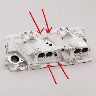

Cujo Kirjoitettu 2. Helmikuuta, 2009 Kirjoitettu 2. Helmikuuta, 2009 ei mee ihan heittäen paikoilleen. Vinguttamisen jälkeen kylläkin. 4 keskimmäistä (2 /puoli) reikää pitää suurentaa tai ainakin kulmaa muuttaa. Varaa on ja onnistuu terassilla porakoneella illan hämys. nimimerkillä tein itse ja säästin kuvassa oleva ei ole oikeaa vuosimalli mutta en jaksanu katella muutakaan kun tuostakin asia selviää

rstuning Kirjoitettu 2. Helmikuuta, 2009 Kirjoitettu 2. Helmikuuta, 2009 ei mee ihan heittäen paikoilleen. Vinguttamisen jälkeen kylläkin. 4 keskimmäistä (2 /puoli) reikää pitää suurentaa tai ainakin kulmaa muuttaa. Varaa on ja onnistuu terassilla porakoneella illan hämys. nimimerkillä tein itse ja säästin Ai basen kiinnitysreikiä? Toi ei päde sit edelin baseen se pitäs käydä molempiin... Ainaki mulle tuleva on erikoisilla rei'illä joka käy sekä suora, että vinopulttisiin kansiin.
